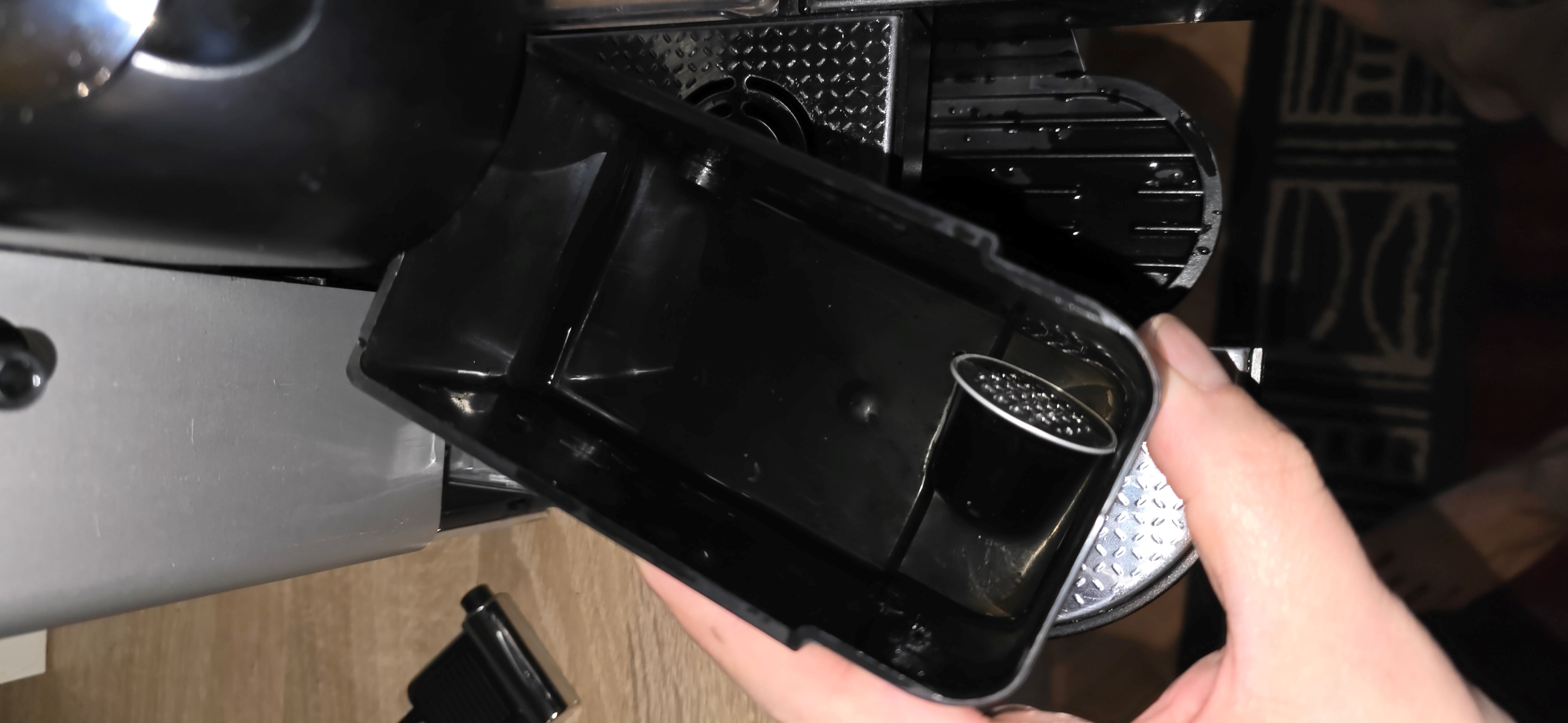

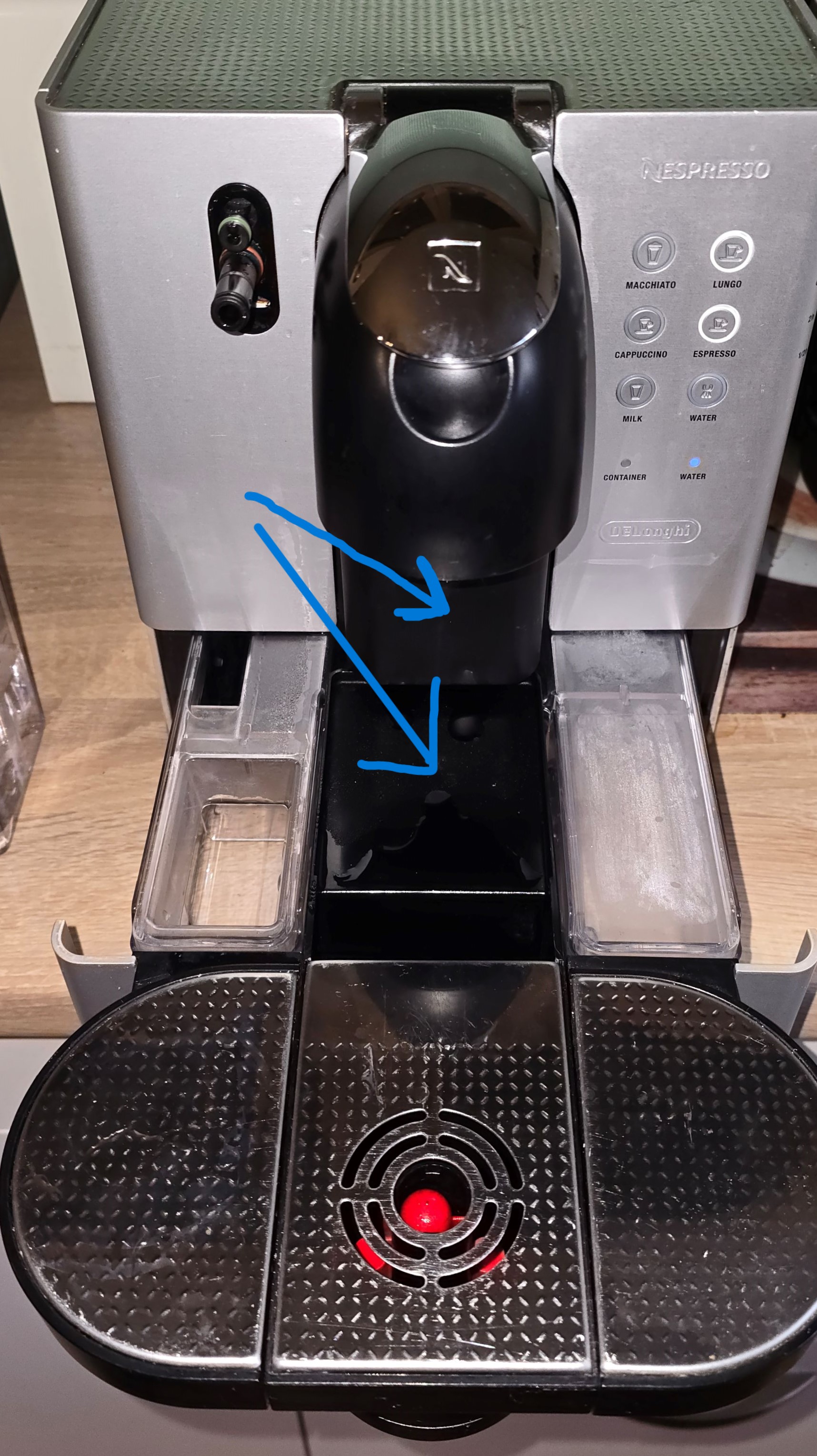

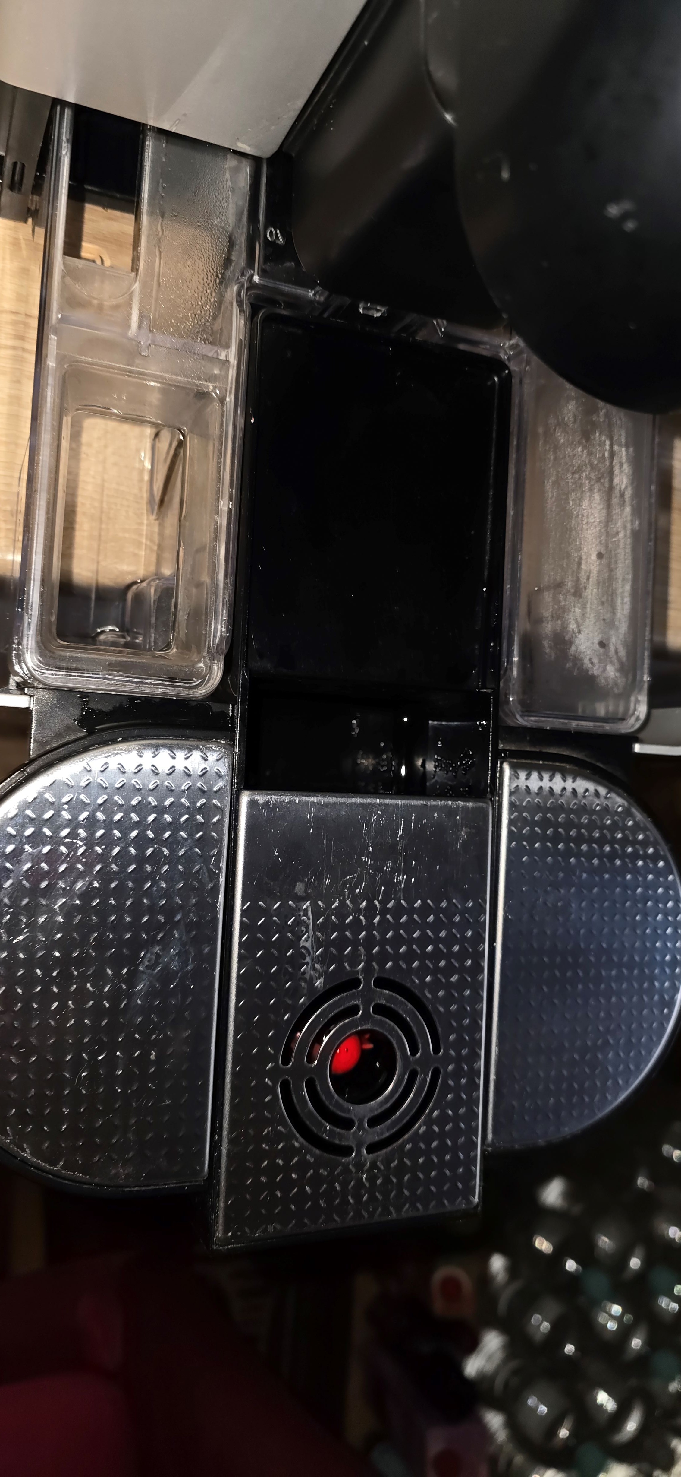

      Seit einiger Zeit habe ich leider bemerkt, dass immer weniger Kaffee in der Tasse landet jedoch dafür mehr im hinteren Kapselauffangbehälter sowie auch in der hinteren Restwasserschalle.
      Woran kann dies liegen ? ?( ? ?( ? ?( ?
      Ich habe hier im Forum bereits ähnliche Fehlermeldungen gelesen bei anderen Nespresso Maschinen: Ähnliches Problem mit EN520
      Einige geben der Brüheinheit die Schuld ?

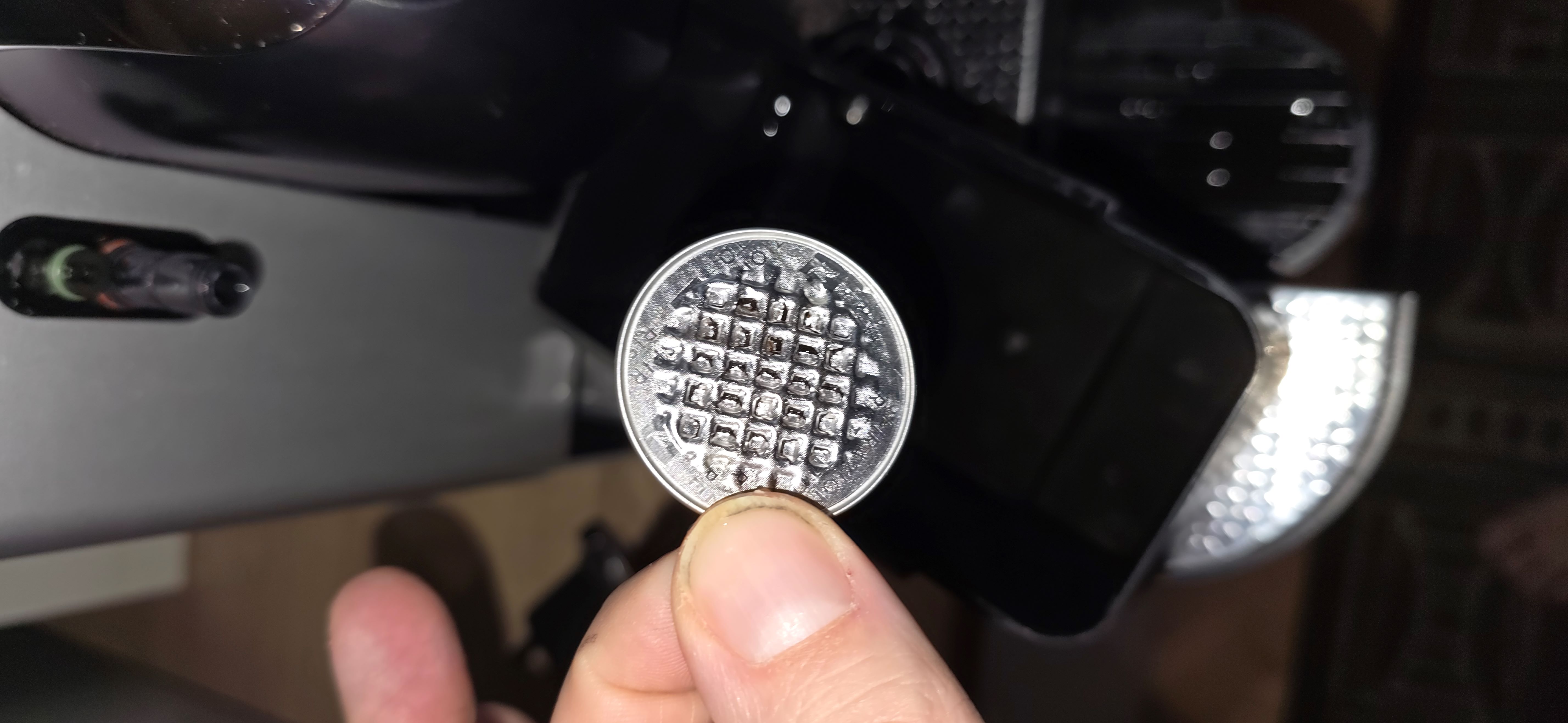

      Aber meine Kapseln sehen eigentlich ganz gut aus und werden richtig durchstochen (siehe Bilder) und angepresst von der Brüheinheit also daran könnte es nicht liegen vermute ich ? Kann es vielleicht an irgend einem Flüssigkeits Ausgang oder einer porösen Leitung liegen ? Ich entkalke sie eigentlich immer regelmäsig wenn Sie es anzeigt
      Ich bin leider überfragt ? Übersteigt leider auch mein technisches Verständniss :/
      Vielleicht hat jemand ja eine Idee oder heißen Tip für mich woran es liegen könnte ? ?(
      Hat jemand überhaupt mal das Teil auseinander genommen ? Ist das überhaupt möglich ohne es zu zerstören bzw. Sie wieder zusammen zu bauen ?
      Jemand Erfahrung mit diesem DE Longhi Modell ?

      Eigentlich kann das Problem aber nur an der Brüheinheit liegen, mehr ist an den Kisten ja auch nicht dran. Evtl gibt's noch ein Überdruckventil welches das Wasser ableitet.
      Lass halt mal ohne Schale laufen und schau, wo das Wasser herkommt.

      auch wenn die Dinger auch nicht anfasse, ist es tatsächlich
      meist die Brüheinheit - aber nicht, weil sie die Kapseln nicht
      ausreichend löchert, sondern weil irgendwo ein Riss o.ä. im
      Inneren der Brüheinheit entstanden ist.
      Ob etwas anderes noch in Frage kommt, muss Du leider selber
      feststellen:
      Nur Du hast das Gerät vor Dir und kannst versuchen zu erkennen
      wo das Wasser evtl. falsch "abfließt" - wir können das aus der
      Ferne nicht.
    • Die allermeiste Zeit, wenn zu wenig Wasser durch die Kapsel fließt und als Kaffee in der Tasse landet, sondern zu viel Wasser im Kapselauffangbehälter landet, ist der Grund, dass der reguläre Weg "verstopft" ist durch Verkalkung oder meist durch festgetrocknete Kaffeereste.
      Es gibt doch einige Videos auf Youtube zum Zerlegen der verschiedenen Nespresso-Maschinen wie der Lattissima und auch anderen.
      Mit deren Hilfe kann man die Maschinen oftmals öffnen und die betroffenen Teile reinigen, was dann schon zu einer Besserung führt.
    • Übrigens: Falls es an einem Haarriss oben an der Brüheinheit liegt, dann äußert es sich daran, dass
      • die Undichtigkeit nur beim Betrieb mit Kapsel auftritt, weil nur dann ein hoher Druck im Innern besteht.
        Ohne Kapsel ist der Druck deutlich geringer und das Wasser kann einfach direkt vorne den normalen Weg gehen.
      • der großen Schließhebel sehr heiß wird und unten sehr nass wird.
        Denn er wird ja direkt von unten mit dem feinen heißen Wasserstrahl aus dem Haarriss in der Brüheinheit angestrahlt.
