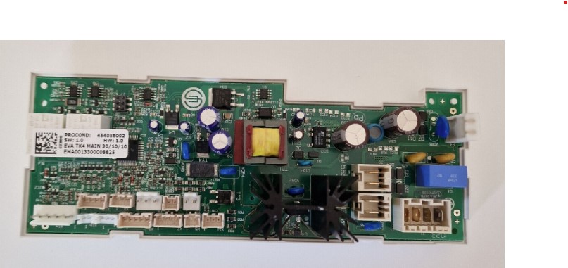

    • ok, habe ich gemacht, dabei fast alles zerlegt und siehe da , wenn ich bei der Platine nur Power und grün/gelb anlege gibt es wieder einen Kurzen ...auf der Platine (Mainboard) ist ein MKP 339 Folienkondensator der einen Brandfleck hat ... wenn ich den austausche .. löst das mein Problem oder ist das ein Folgeschaden ? eine neue Platine rentiert sich meiner Meinung nach nicht mehr.

    • Moin,
      zu 1. den einzigen Hinweis auf einen Netzfilter fand ich mit Teilenummer
      454056002, ist für das Mahlwerk das momentan ausgebaut ist.
      zu 2. Kondensator ausgelötet, (der blaue Block auf dem Bild rechts) keine Verbindung zwischen grün/gelb und den beiden Kontakten auf der Platine.
      Gruß Wolf
