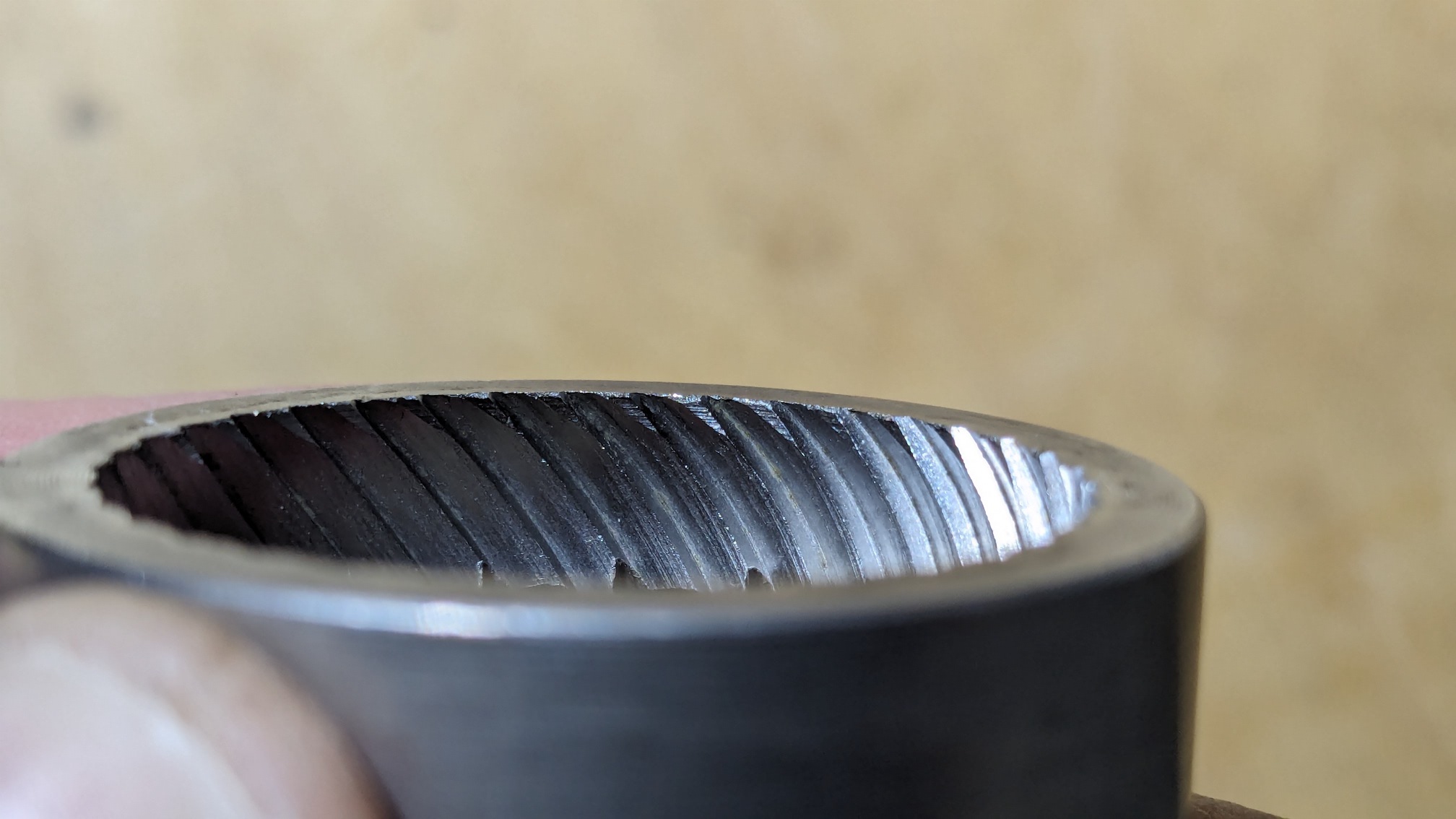

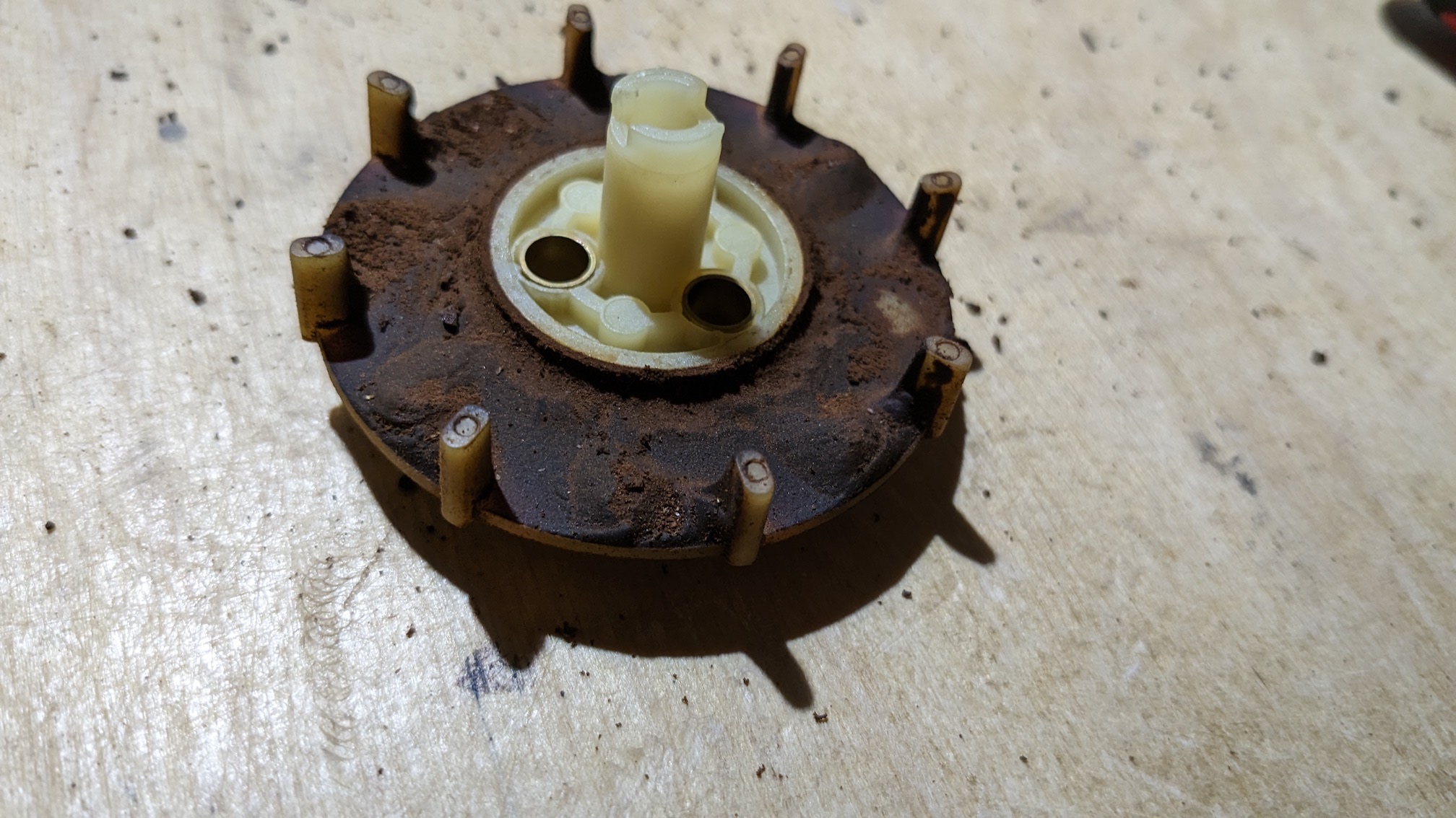

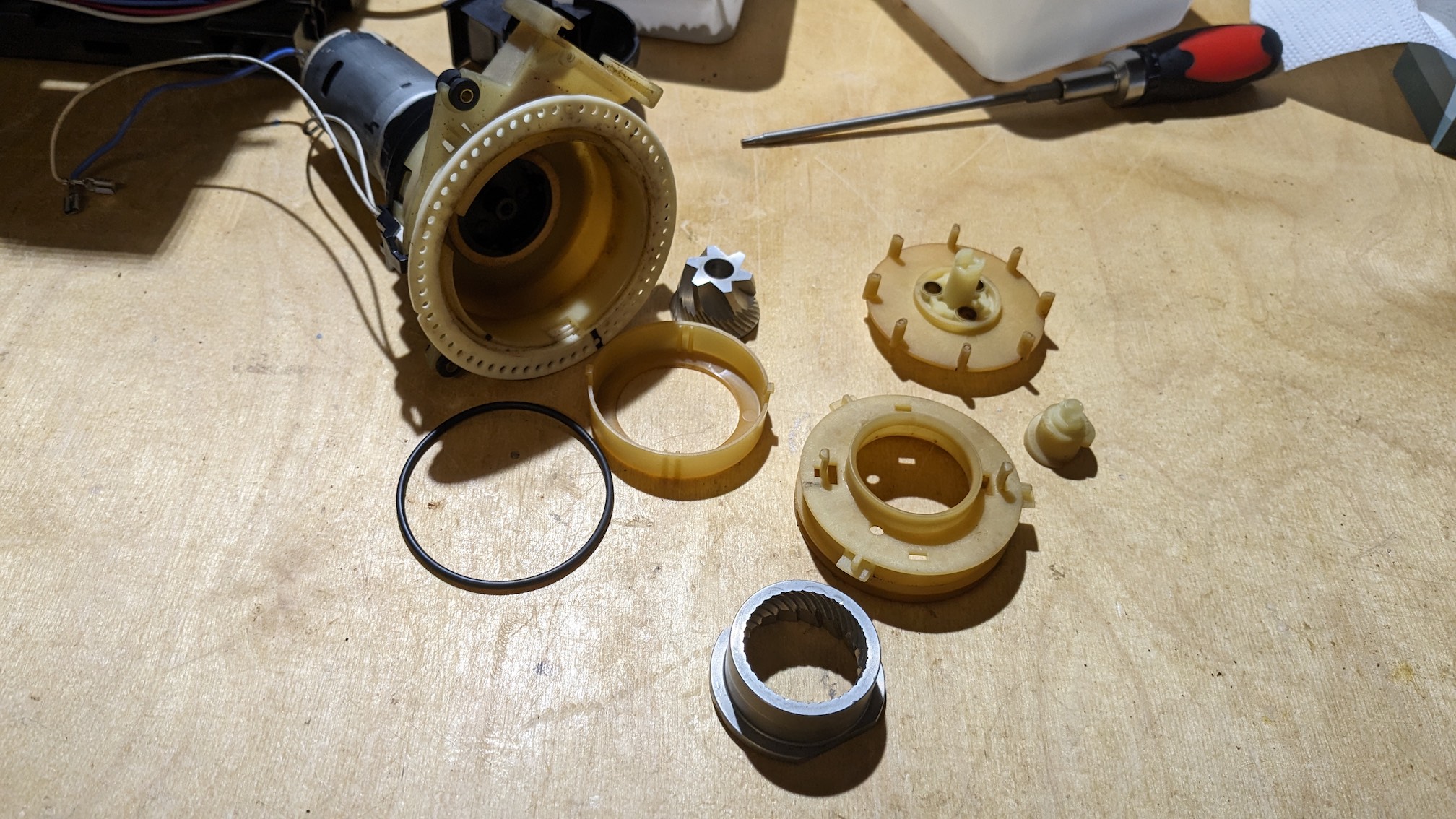

    • So, ich habe das Mahlwerk einmal ausgebaut und ordentlich gereinigt. Da waren ordentliche Ablagerungen drin. Auch der Auslass für das Mahlgut war schon recht zugesetzt. Nun alles gesäubert und wieder zusammengebaut. Ich habe auch den Mahlgrad 2 Markierungen feiner gestellt. Man konnte allerdings schon ein wenig Abrieb am Ring erkennen (siehe Fotos), ich kann aber nicht einschätzen ob das schon ein großes Problem darstellt oder noch nicht. Was meint ihr? Ich hatte jetzt heute Abend keine Zeit mehr viele Bezüge zu machen um zu schauen wie sich der Trester nun entwickelt, aber auf den ersten Blick scheint es ein wenig besser geworden zu sein. Ich beobachte das jetzt ein mal ein paar Tage und dann melde ich mich noch einmal.
      BlackSheep schrieb:
      Kann.man eher nichts sehen…
      Auch eine erneute Nachfrage ändert daran nichts, normalen
      Verschleiß kann man sicher weder optisch noch haptisch
      erkennen.
      Es gibt welche die schauen schlecht aus und fühlen sich
      stumpf an und es funktioniert noch gut und es gibt welche
      die fühlen sich schärfer an und man erkennt kaum etwas
      aber die gehen zu schlecht.

    • Hallo zusammen,
      hier noch mal ein abschließendes Feedback, die Maschine funktioniert wieder tiptop!
      Die Reinigung ansich hatte zuerst einmal leider keinen allzu großen Effekt, der Trester blieb zu feucht und auch geschmacklich hat sich nicht wirklich etwas verändert. Mir ließ aber der Verschleiß am Mahlring keine Ruhe und so habe ich mir den V3 Ring einzeln im Set mit dem Halter bestellt. Nachdem Auspacken viel mir sofort etwas auf, der neue Ring hat keinerlei Spiel im Halter. Als ich meinen damals ausgebaut habe, ist mir direkt aufgefallen, dass dieser ein wenig Spiel besitzt und sich etwas bewegen konnte. Das habe ich aber damals fälschlicherweise als "normal" abgetan... Kurzum, Ring und Halter ausgetauscht, Mahlwerk noch einmal neu eingestellt und siehe da:
