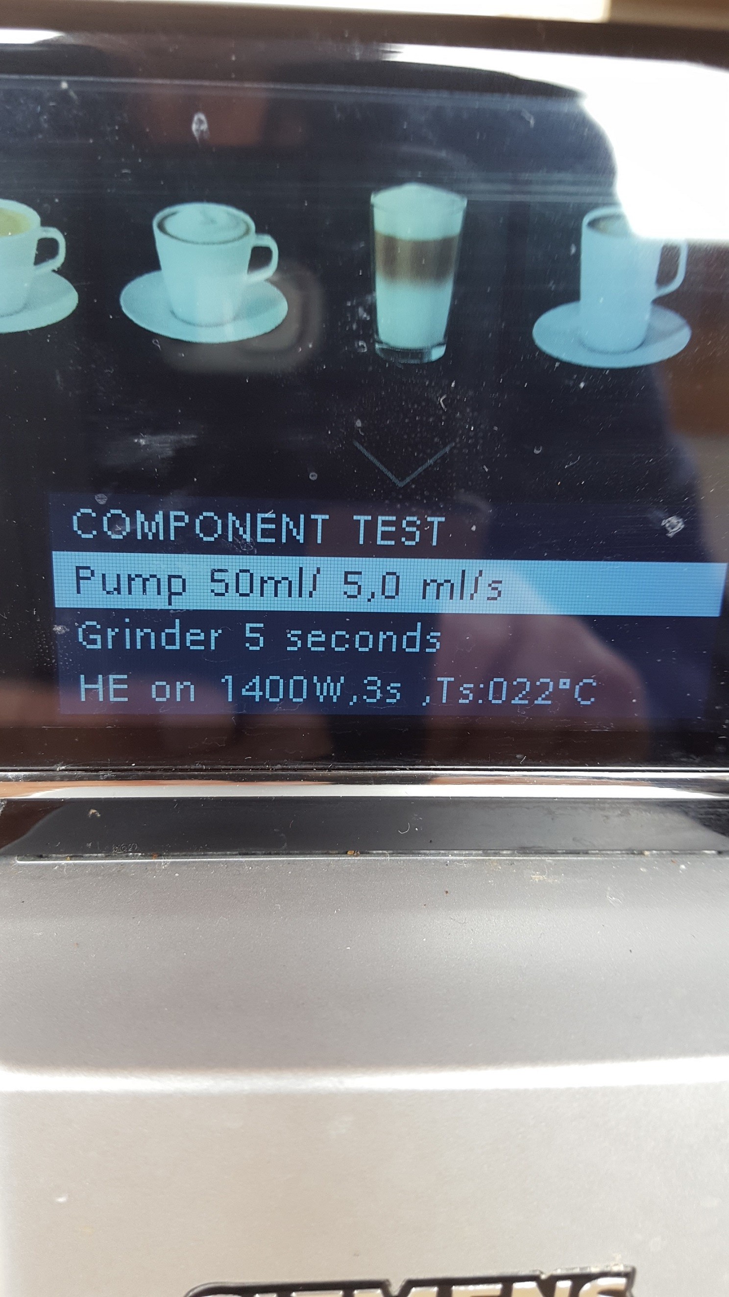

    • Folgendes ergab sich beim Pumpentest im Service-Menü:
      der angezeigte Wert schwankt immer so zwischen 5,0 und 5,4
      am Ende sind 60 ml Wasser in der Auffangschale
      Entsprechen diese Werte der Norm?
      Leider kann ich ein Video nicht hochladen, da die mp4-Datei zu groß ist und ich nicht weiß wie ich die verkleinern könnte
      MfG
        683,65 kB, 1.488×2.645, 97 mal angesehen
    • Bevor du die Pumpe auswechselst schau die mal das Sieb vom Tankanschluss an.Ich hatte da schon mal einen richtigen Teppich drin.Desweiteren mal das Flowmeter rausnehmen und die Öffnungen durchstechen da ist oft Kalk drin.Es sollte beim Test schon min 5,4 sein besser mehr
      Es kommt zu wenig Wasser sodas der Erhitzer es schneller verdampft als rs nachläuft
      MFG Enrico
    • Sieb vom Tankanschluss hab ich gereinigt, waren tatsächlich Fusseln drin
      das Flowmeter hab ich aufgemacht und gereinigt, und die Öffnungen durchgestochen.
      Die Werte sind jetzt allerdings eher schlechter, so zwischen 4,2 und max. 4,6
      Hab ich das Flowmeter falsch eingebaut? Eingang unten - Ausgang oben?
      Oder was könnte sonst noch das Problem sein, dass beim Kaffeebezug statt Flüssigkeit auch Luft kommt und daher röchelt
