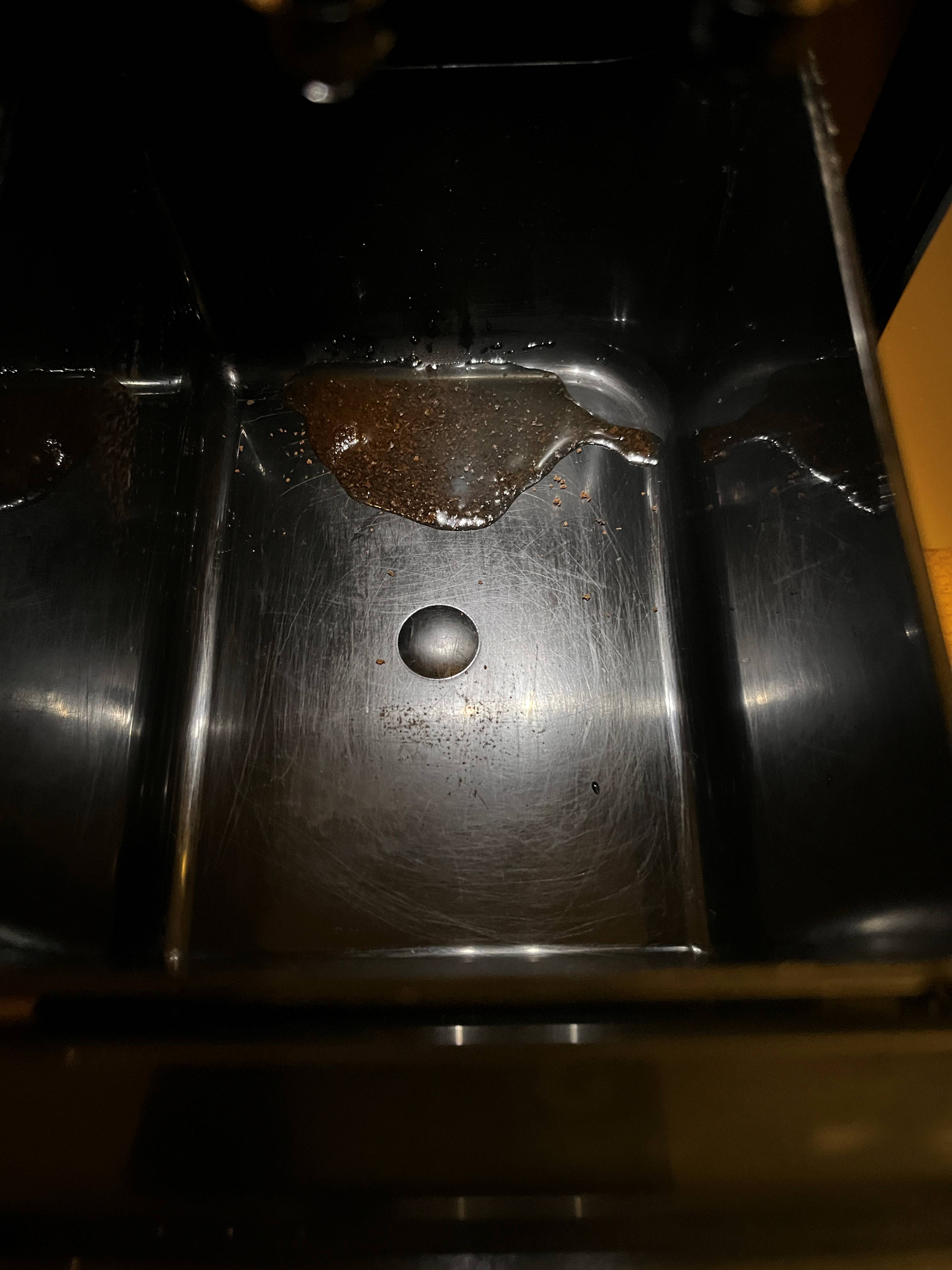

      Nach einem Kaffeebezug (stark, 80ml) sieht der Trester wie folgt aus:

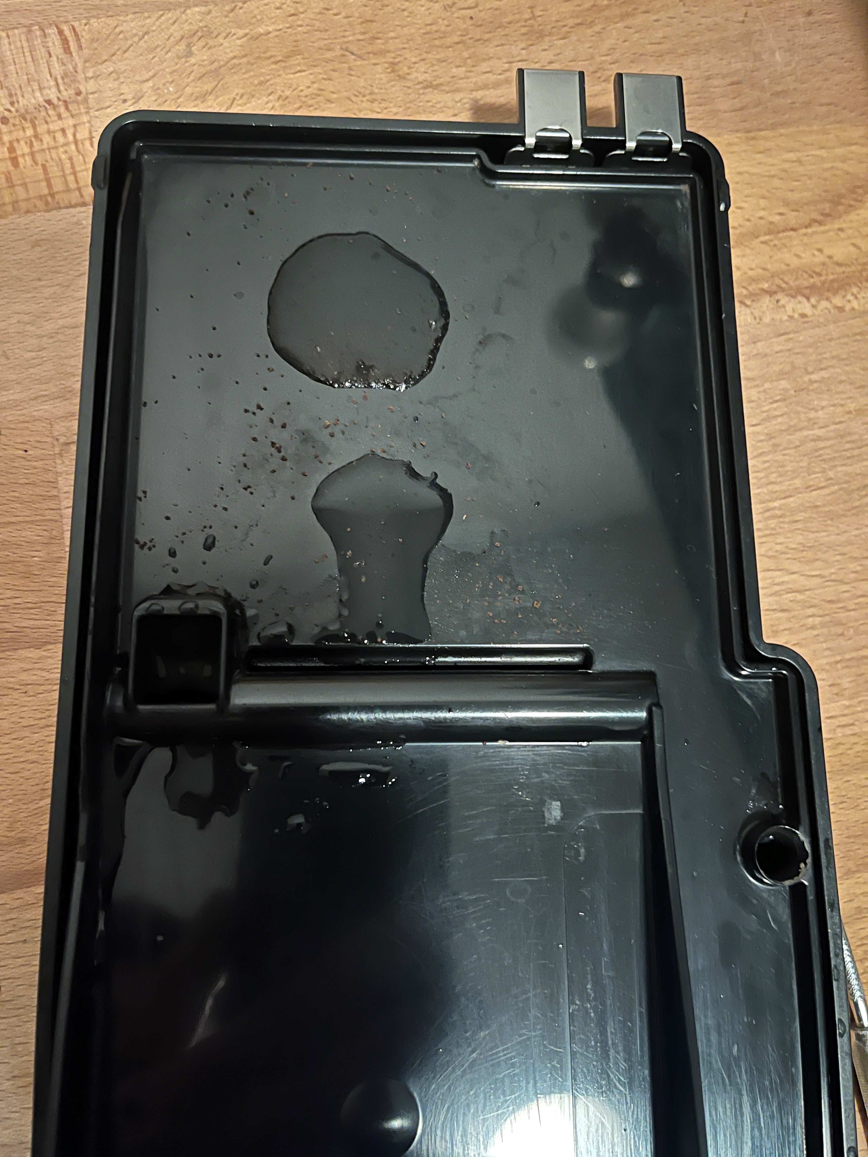

      Außerdem befindet sich eine geringe Menge Wasser auf der Schale:

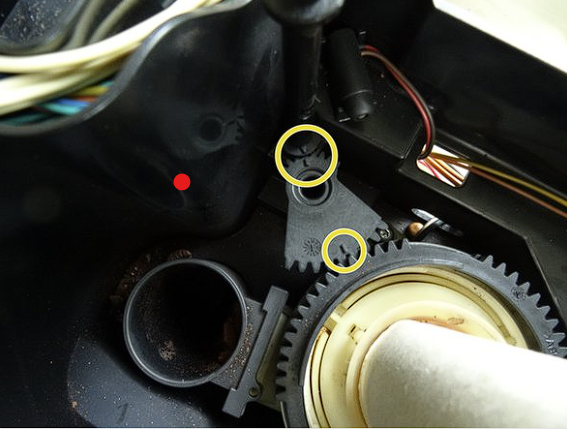

      Ich habe die Einstellung in etwa wie auf dem Bild, nur dass ich nicht bei "Zahn 5" am Hauptkranz bin, sondern bei Zahn 7, also mein Mahlwerk etwas enger gestellt habe.

      PS: Das Bild der Mahlwerkseinstellung ist von der Anleitung. Nicht meine Maschine :)

      Mahlgrad schaut noch ein wenig grob aus.

      Das Wasser im Tresterbehälter kann normal sein, da
      beim Spülen schon etwas Wasser im Brühzylinder ist,
      welches nicht durch Kaffeemehl gebunden wird.

    • Ja, aber man kann sehen ob, bzw. WANN etwas runtertropft.
      Wenn es vor oder nach dem eigentlichen Bezug etwas tropft
      ist das ganz normal.
      Nur während dem eigentlichen Brühvorgang sollte nichts
      runtertropfen.

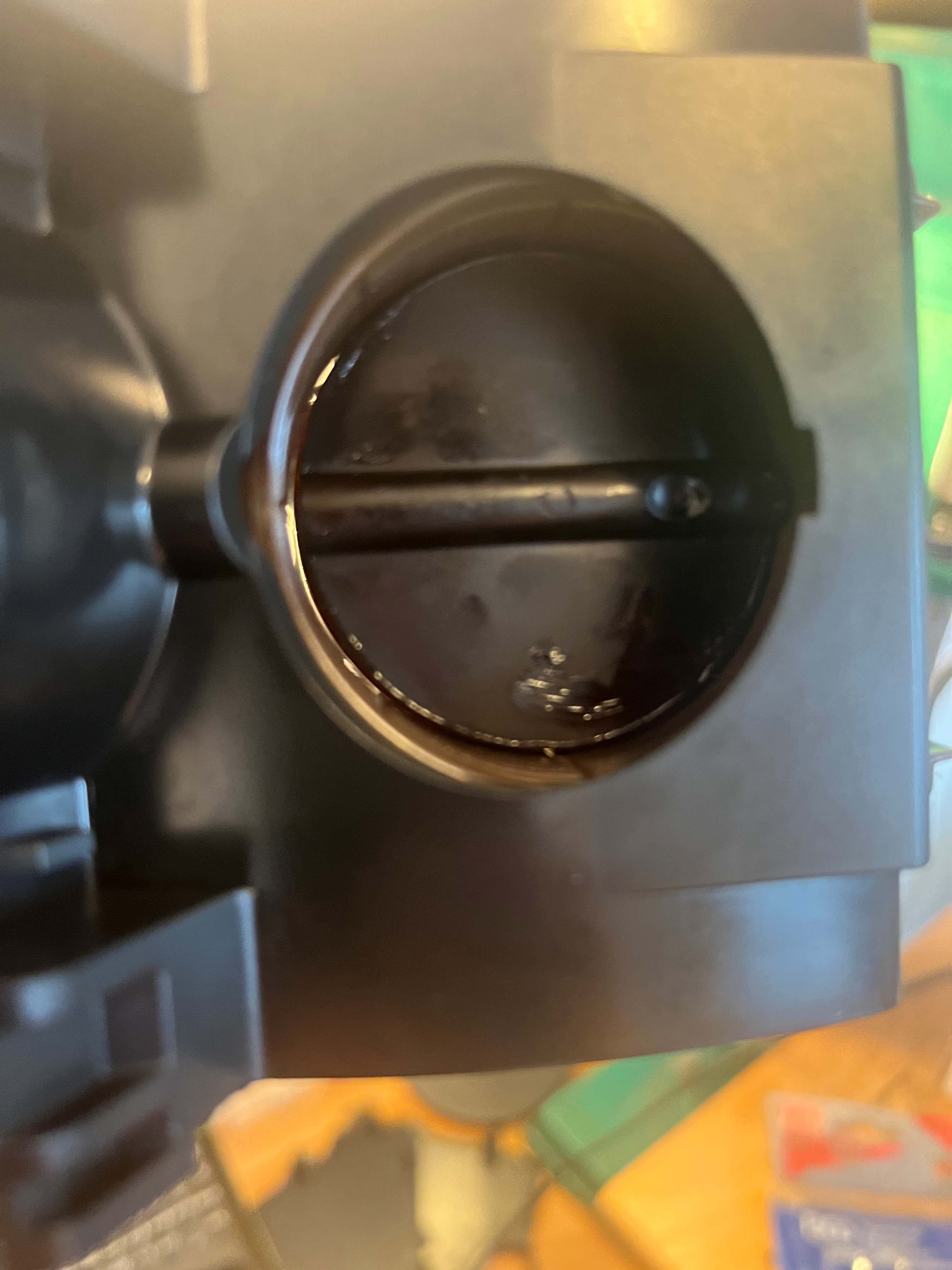

      ich habe gerade mal die Brühgruppe entfernt und mir das Mahlwerk angeschaut. Mit dem Mahlwerk bin ich erstmal zufrieden, mit der Brühgruppe habe ich so meine Bedenken. Was mir aufgefallen ist:
      - Ich habe vermutlich einen falschen Dichtung in den unteren Kolben eingesetzt. Ich habe (anscheinend) unterschiedliche Dichtungssätze und aus Versehen einen alten genommen mit den unterschiedlich großen Kolbenringen und auch im unteren Kolben einen großen O-Ring eingebaut. Ich habe jetzt unten den kleineren und oben den größeren O-Ring verbaut.
      Was mir auffällt ist, dass man trotz O-Ring sieht, dass der Kolben nicht komplett abdichtet. Man sieht deutlich das Licht der Lampe durchscheinen. Ist der Zylinder also verschlissen?

      Nachtrag: Ich habe gerade mal die Brühgruppe wieder eingebaut. Der Trester sieht schon ganz ok aus. Was mir auffällt: Im hinteren Teil der Schale liegt Wasser. Das würde dem Wasser auf der Schale im 1. Post entsprechen. Ist das normal? Das Wasser kommt dann doch vermutlich aus dem unteren Kolben gelaufen, oder? Was mir zusätzlich auffällt. Bei meiner F5 "schmatzt" die Maschine richtig, wenn die Brühgruppe sich verfährt. Der untere Kolben sitzt doch deutlich strammer drin als bei der Z5. Zudem habe ich mal was vom erhöhten Verschleiß bei der Version 2 der Brühgruppe gelesen. Das würde doch in das entsprechende Baujahr fallen?

      der Brühzylinder ist ganz unten am schmälsten.
      Da muss es komplett sauber abdichten, dennoch
      ist die Brüheinheit auf dem Bild wohl nicht mehr
      die beste.
      Vielleicht doch mal ersetzen und nicht nur revidieren.
      Das Wasser so auf der Schale ist eher ungewöhnlich.
