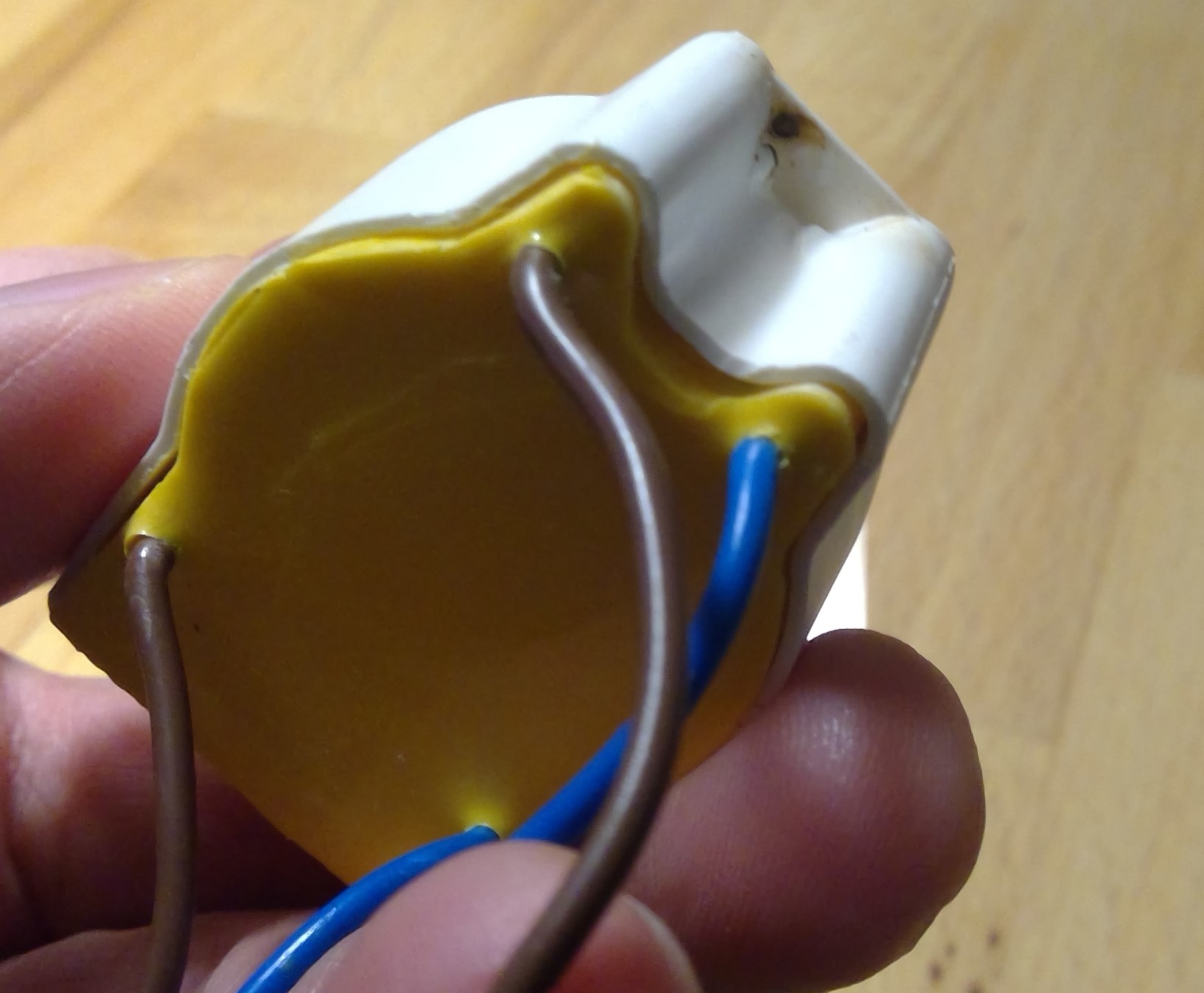

    • Hi, an der Klemme gemessen messe ich 231VAC.
      Ich hatte gerade die Idee ob es den möglich ist dass der Thermoblock defekt ist, übermäßig Strom zieht und damit den Filter killt? Das Haus in dem ich lebe ist keine 20 Jahre alt, an der Versorgung kann es nicht liegen.
      Braucht es überhaupt den Entstörfilter für eine Funktion der Maschine? Wenn ich mich richtig erinnere, dient das Teil nur zur Glättung der Spannung am Eingang, oder nicht?
      VG und Gruß
      Nachtrag - ich habe mir den Filter gerade noch mal angeschaut und fand an der Input-Seite eine Brandstelle außen, siehe Anlage

    • Kleines Update - hatte heute ein Gespräch mit einem Fachmann. Er meinte, es könnte durch eine defekte Dichtung des Wasserbehälter Wasser aus dem Behälter runter zum Entstörfilter vorgedrungen sein. Tatsächlich ist der Bereich um den Filter etwas "fleckig". Ich verstehe nur nicht wie Wasser in den Filter gelangen kann, der scheint komplett vergossen. Ich habe den weißen Kunststoff entfernt, wirklich der ganze Bereich ist vergossen, ob die gelbe Masse wirklich wasserfest ist.
    • Die Dichtung IM Wasserbehälter hat nur Funktion wenn man ihn herumträgt.
      Sowie er auf der Maschine sitzt, hat nur noch die Dichtung unten in der
      Maschine eine Funktion.
    • Es gibt gute und weniger gute Fachleute. Der Netzfilter ist vergossen, da dringt schon kein Wasser ein. Alte laufen mit einer schmierigen Flüssigkeit aus, dann ist der definitiv kaputt. Ein echter Fachmann hätte den durchgemessen und hätte von geschlachteten Maschinen welche über.
