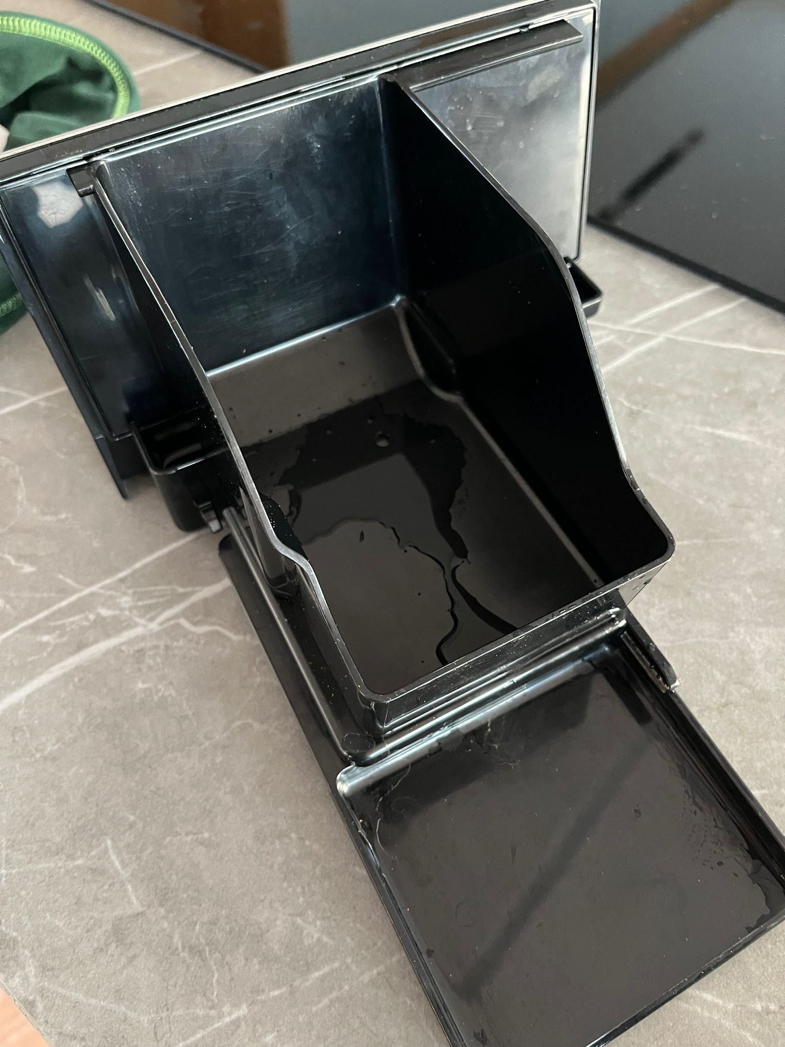

      Trotz des Einbaus von alten Kolben und Dichtungen in die Brüheinheit hat sich nichts verbessert.Ist es üblich, dass nach dem Spülen so viel Wasser in die Tresterschale läuft, wie auf dem Bild zu sehen ist?

    • Donaurieser schrieb:
      Nein , eigentlich nicht . Wenn du Kaffee beziehst , ist dieses Wasser dann praktisch Kaffeebrühe ?

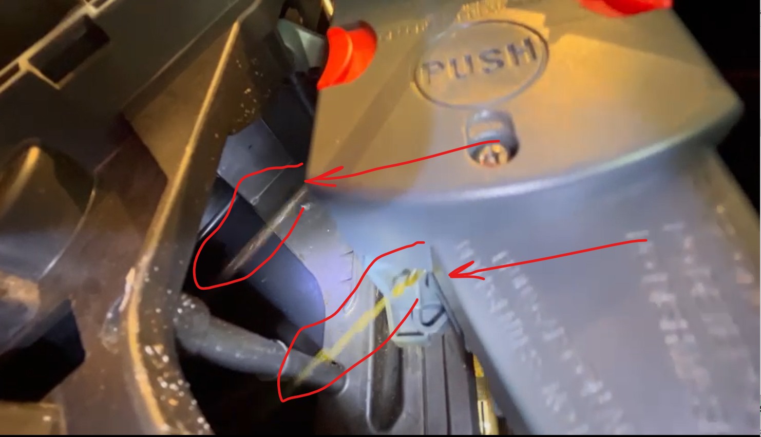

      Hi, oberen Brühkolben auch erneuert. Hat trotzdem nichts gebracht. Bitte schau das Bild im Anhang:
      Wenn die Brüheinheit zurückfährt, sieht man, dass einige Tropfen aus dem hinteren Loch der Brüheinheit fallen (Farbe: Kaffee). Gleichzeitig tröpfeln einige Tropfen, wenn sich die Brüheinheit vom oberen Kolben entkoppelt (Klarwasser). Die sind aber nicht normal oder?
