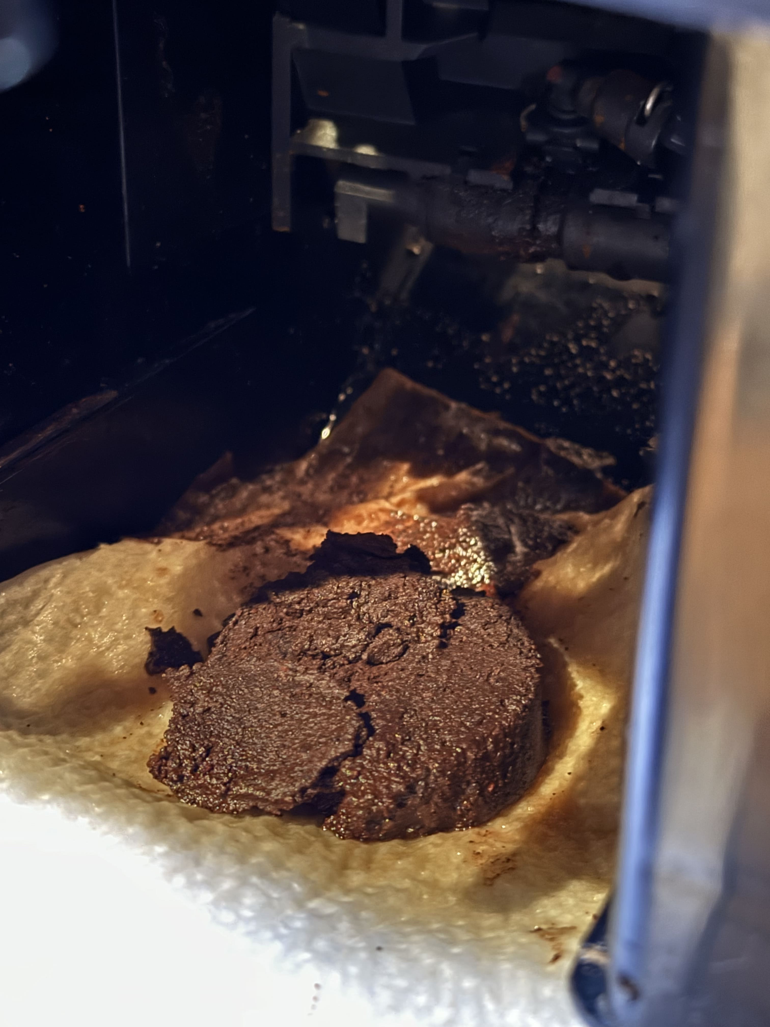

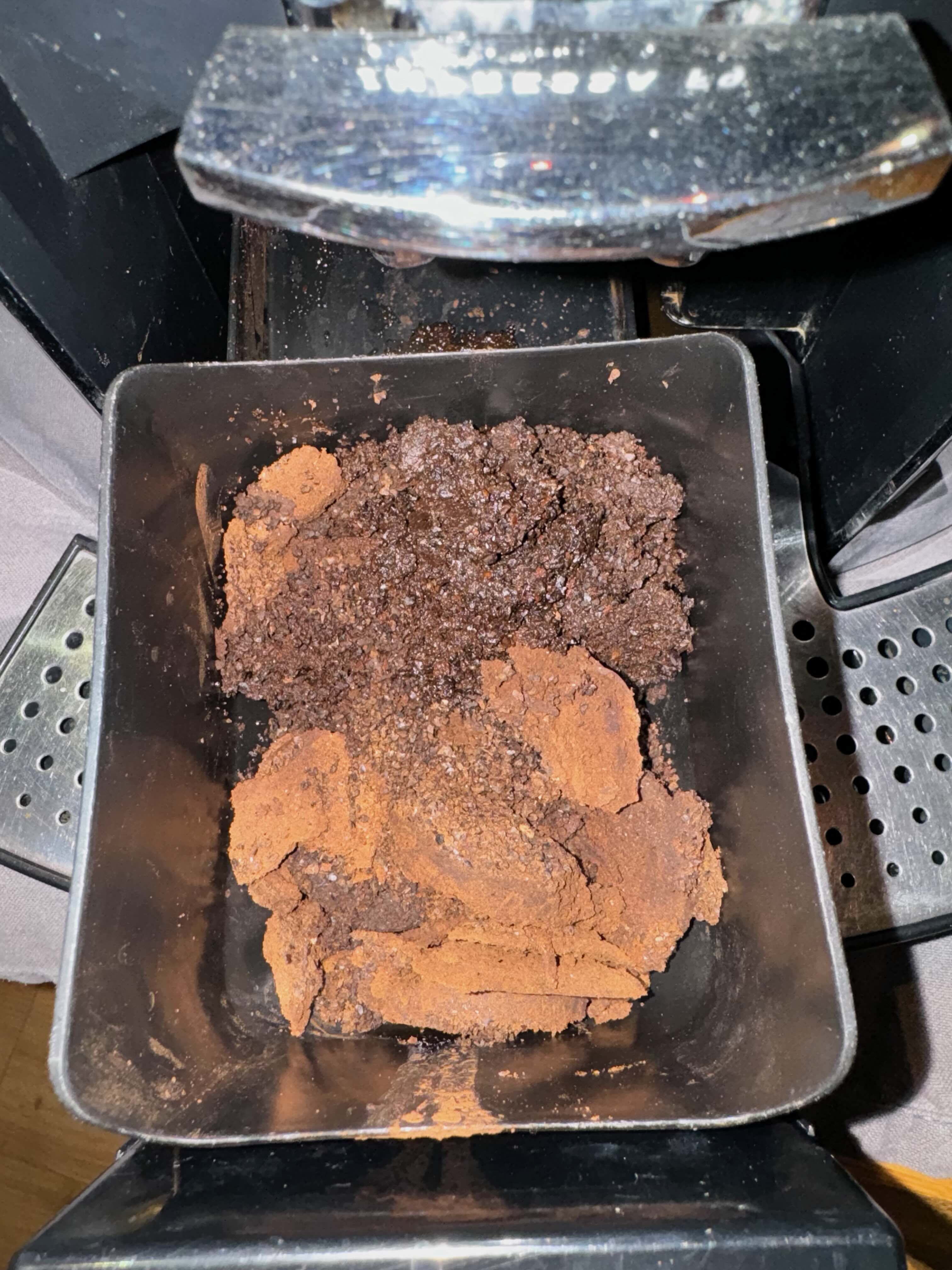

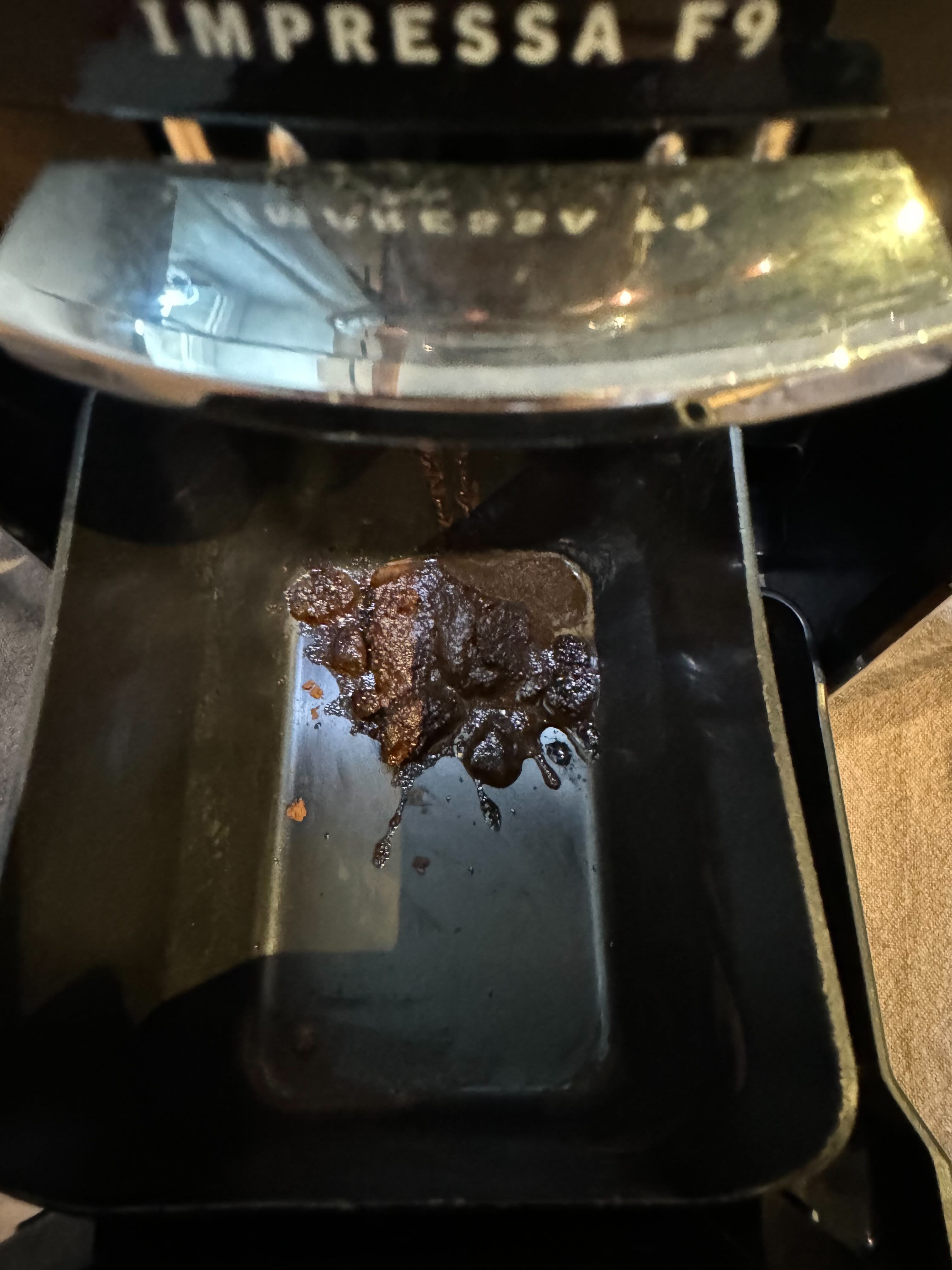

    • Hallo BS,
      also der aus der Mühle is ähnlich fein.
      Im Anhang nochmal ein Bild.
      Ich habe auch nochmal ein kurzes Video aufgenommen, wie es bei einem "normalen" Doppelbezug ist ohne manuelles Einfüllen von zusätzlichen Pulver.: youtube.com/shorts/kj8El6q2qjw
      Hierbei ist mir aufgefallen, dass die Maschine obwohl Bohnen vorhanden sind immer die Fehlermeldung "Bohnen füllen" ausgibt und ggf. sogar das Brühen abbricht?
      Ein Bild des davon ausgeworfenen Tresters ebenfalls im Anhang.
      Daniel
        637,89 kB, 3.024×4.032, 116 mal angesehen
        734,59 kB, 3.024×4.032, 122 mal angesehen
      auch hier ist der Mahlgrad VIEL, VIEL, VIEL zu fein!!!
      Haushaltszucker hat nix mit Puderzucker zu tun!
      So bekommt man alles kaputt…
      Warum die nur noch so kurz mahlt hat damit zu tun,
      dass das Gerät beständig mit viel zu feinem Mahlgrad
      betrieben wird/wurde. Da hat sich jetzt die Steuerung
      verrannt/aufgehängt.
      Ob man die wieder in den Normalbereich bekommt
      weiß ich nicht. Wenn dann aber nur mittels vieler Bezüge
      mit passendem Mahlgrad, evtl. muss sogar zusätzlich
      Kaffeemehl zugeführt werden, dass die Brüheinheit immer
      überfüllt ist - dann hat man evtl. eine Chance. Sonst ist
      es „vorbei“.
      Einen Reset gibt es da nicht!

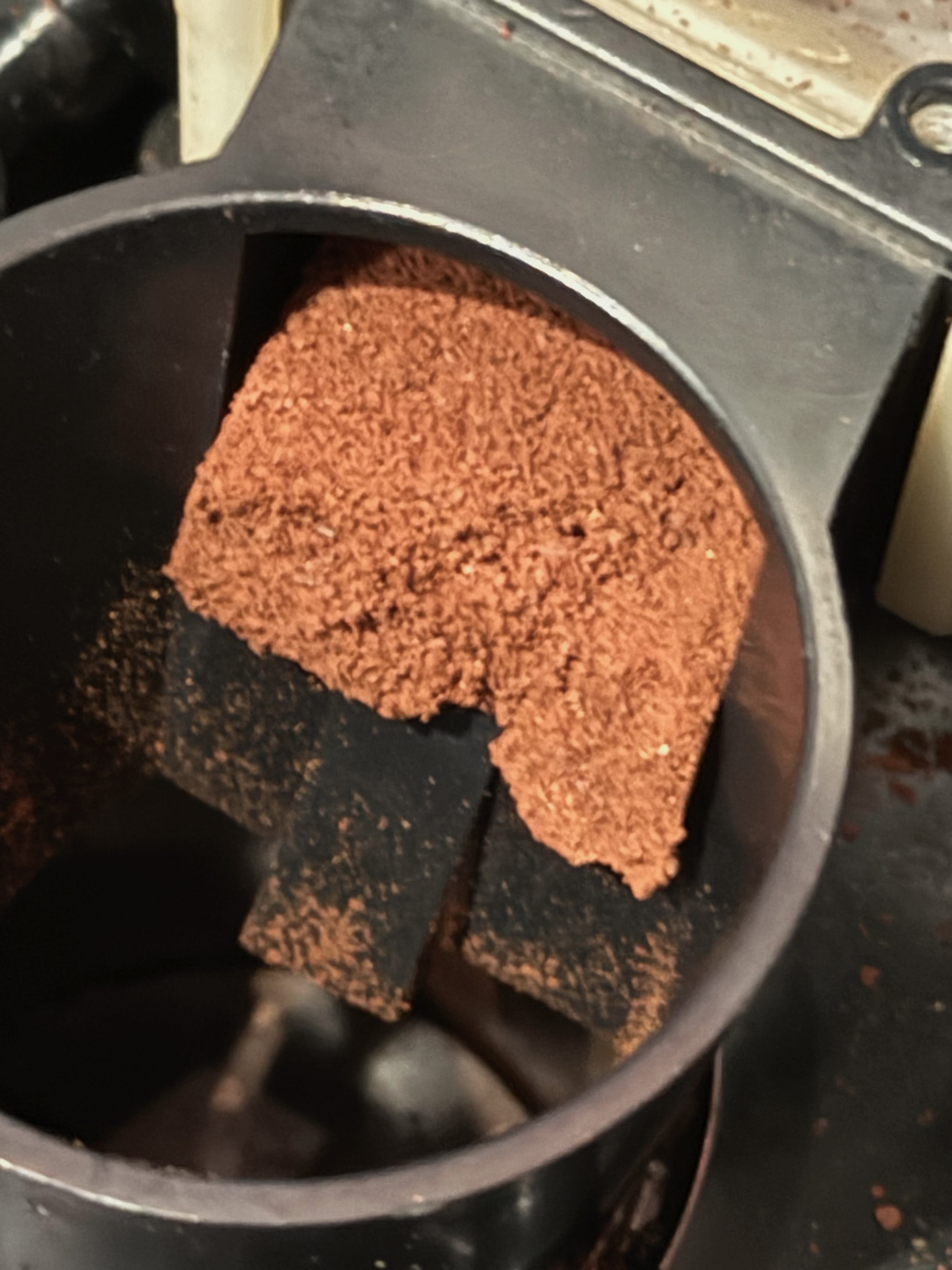

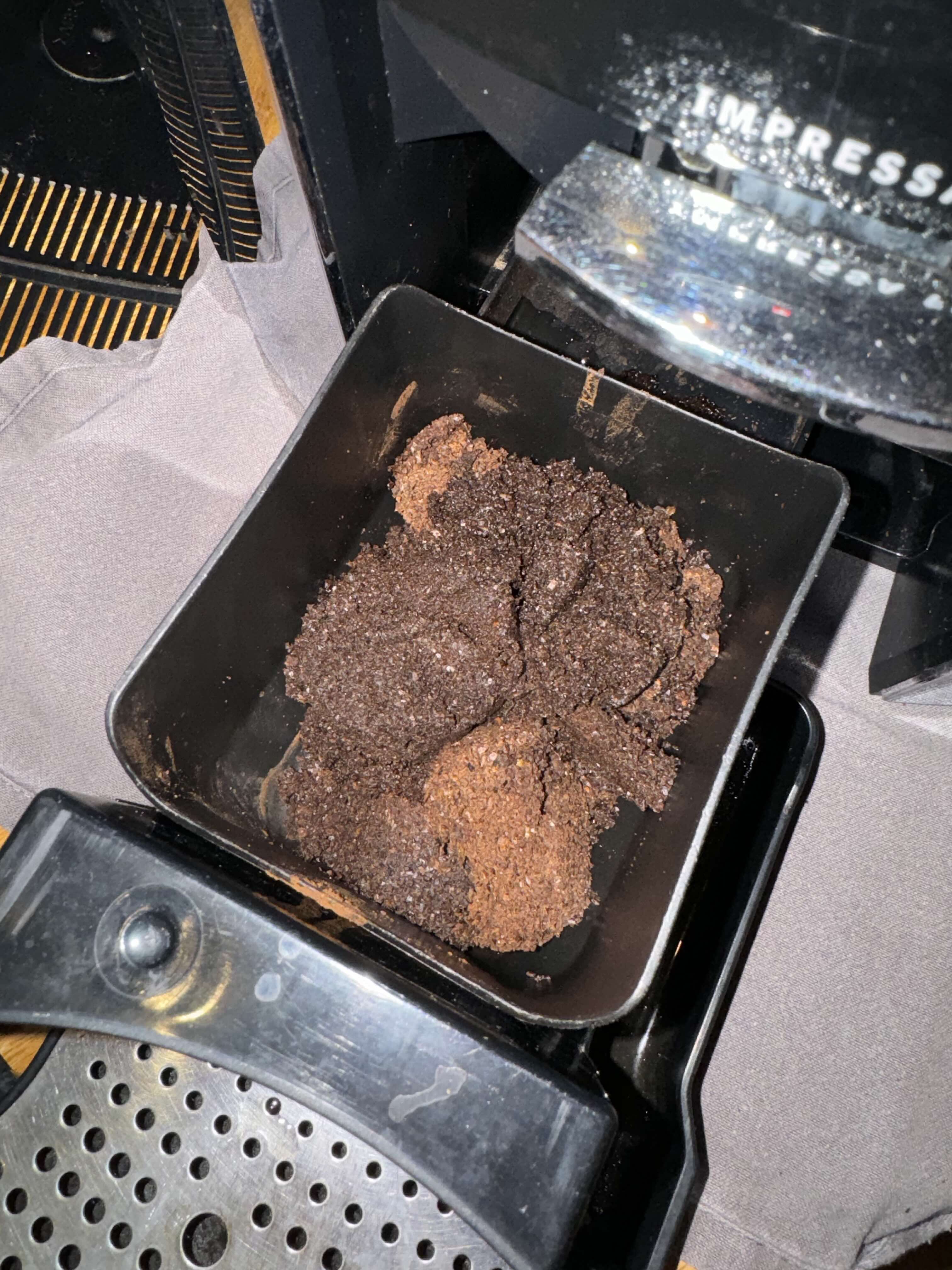

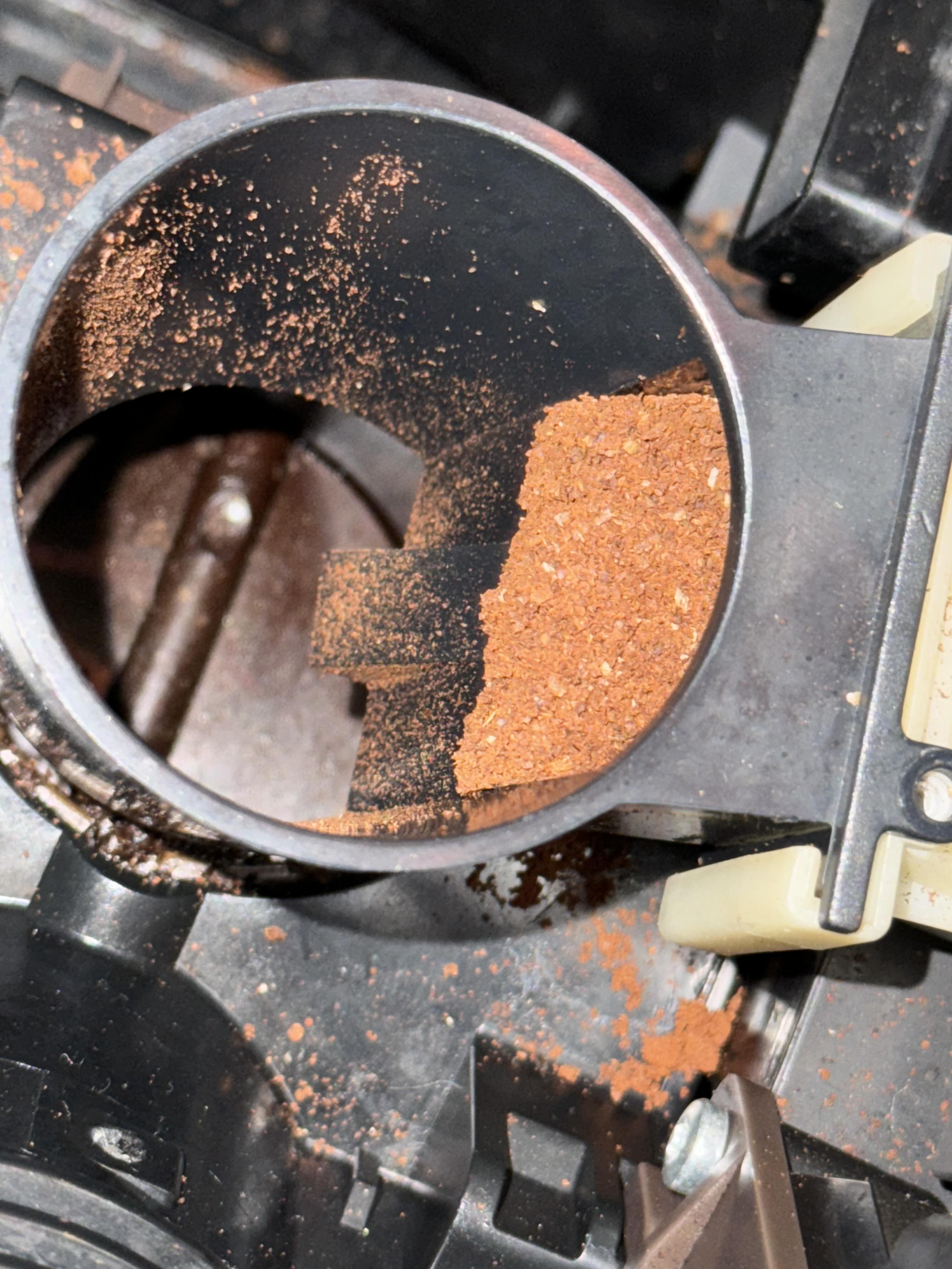

    • Hallo BS,
      ich habe es nun geschafft den Mahlgrad etwas gröber einzustellen.
      Das hat auch direkt etwas Abhilfe geschaffen. Das Brühen dauert wieder deutlich kürzer und die Maschine hat nicht so zu kämpfen. Die Meldung "Bohnen füllen" tritt nun auch nicht mehr auf.
      Wie der Mahlgrad nun aussieht habe ich ein Bild in den Anhang angefügt.
      Ich habe nur die Problematik, dass ich den Mahlgrad nicht noch gröber einstellen kann, da sich sonst der Kranz mit dem oberen Teil des Mahlwerks lösen würde (sh. auch Bild Anhang).
      Der Trester sieht auch bereits deutlich besser aus. Auch hiervon habe ich ein Bild angefügt.
      Jedoch ist die Einstellung noch weit weg von "halbwegs gut" und der Kaffee den die Maschine brüht ist deutlich zu dünn. Nach ca. 3-4s Brühen verändert sich die Farbe von schwärzlich ins braune, fast schon wässrig braun und so dünn schmeckt dann auch der Kaffee.
      Bezüglich der Mahldauer hat sich die Maschine wieder Erwartung bei richtigem Mahlgrad und immer einem zusätzlichen Löffel grob gemahlenes Kaffeepulver sehr schnell gefangen. Ich konnte 8,8s stoppen.
      Was denkst du/ ihr wie hier das beste weitere Vorgehen wäre?
      Danke und Gruß,
      Daniel
        331,52 kB, 1.645×2.193, 108 mal angesehen
        826,62 kB, 3.024×4.032, 127 mal angesehen
        614,86 kB, 3.024×4.032, 115 mal angesehen
      wenn sich der Mahlgrad nicht ausreichend einstellen lässt,
      liegt entweder ein Montagefehler am Mahlwerk vor oder
      ein Defekt…
      Dass der Kaffee während des Bezuges sich auf nahezu
      Wasser verändert ist völlig normal, da das Prinzip der
      Zubereitung eher Espresso mit viel Wasser ist. Und
      nach dem Espresso wirds daher dünn, weil das Kaffeemehl
      schon ausgelaugt ist.
      Hast Du eine Ahnung wie Kaffeevollautomaten funktionieren?
      Vorgehen:
      Zunächst mal schauen warum die Mühle nicht in Ordnung ist
      und sich nicht richtig einstellen läßt.

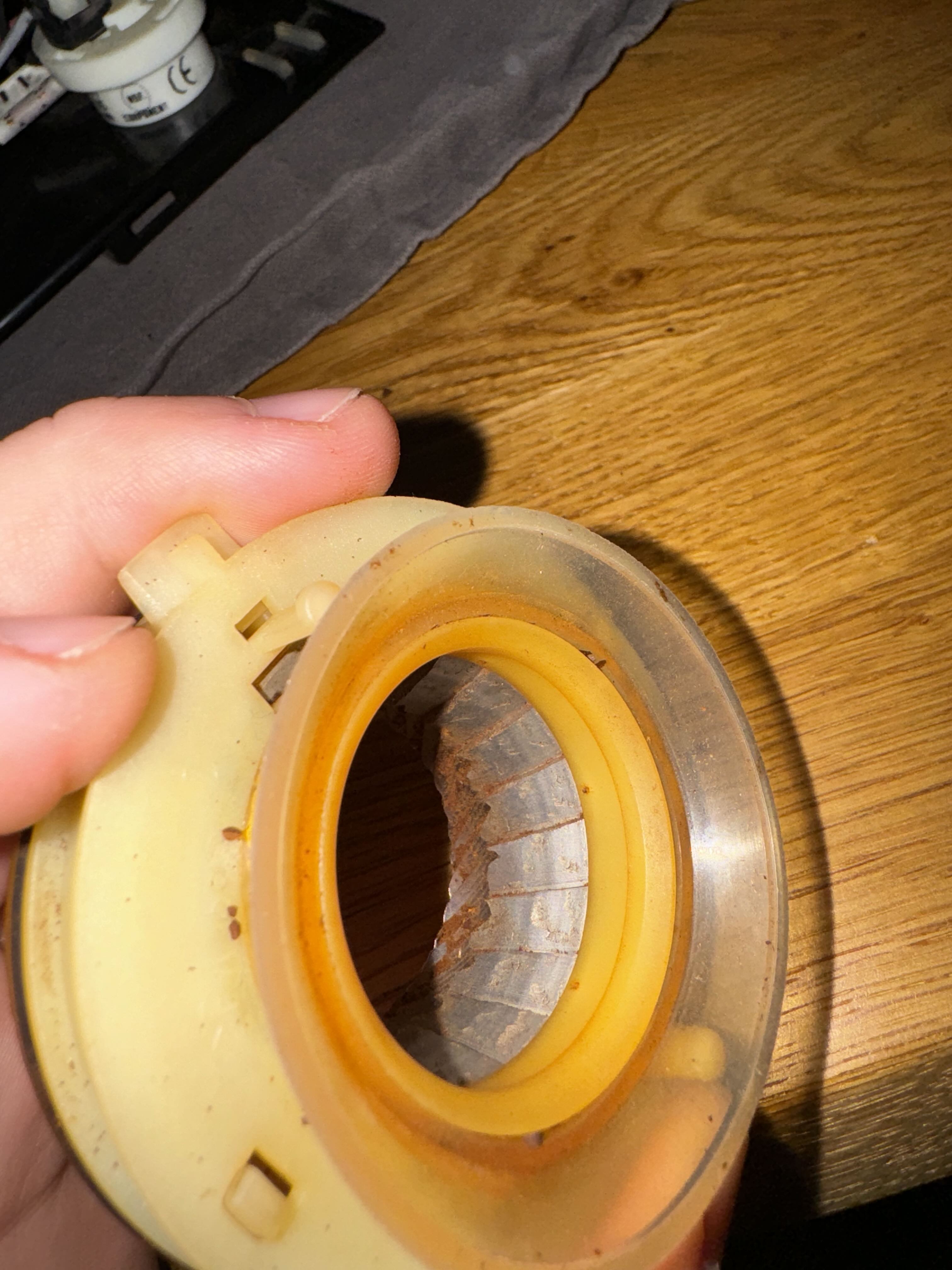

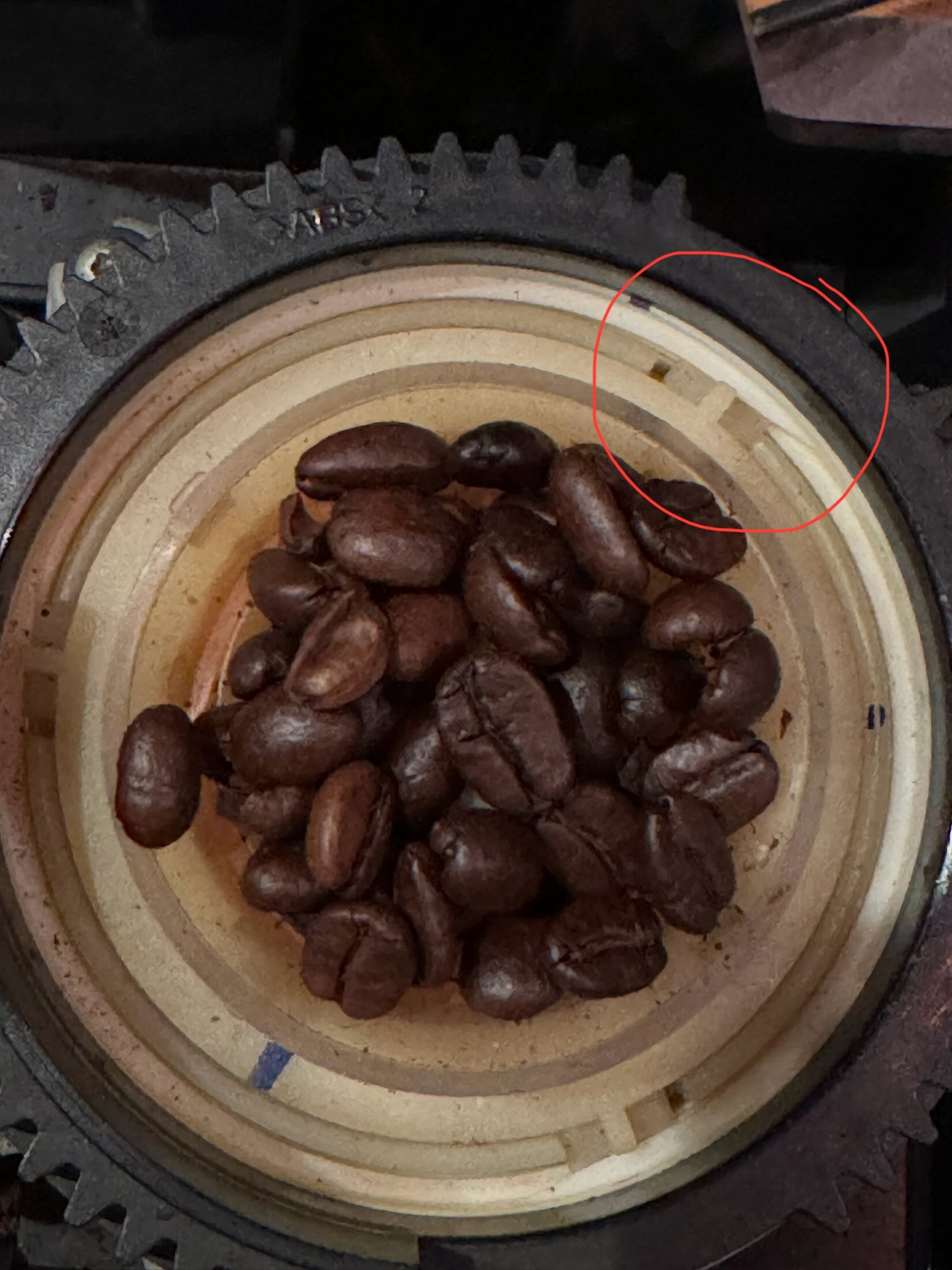

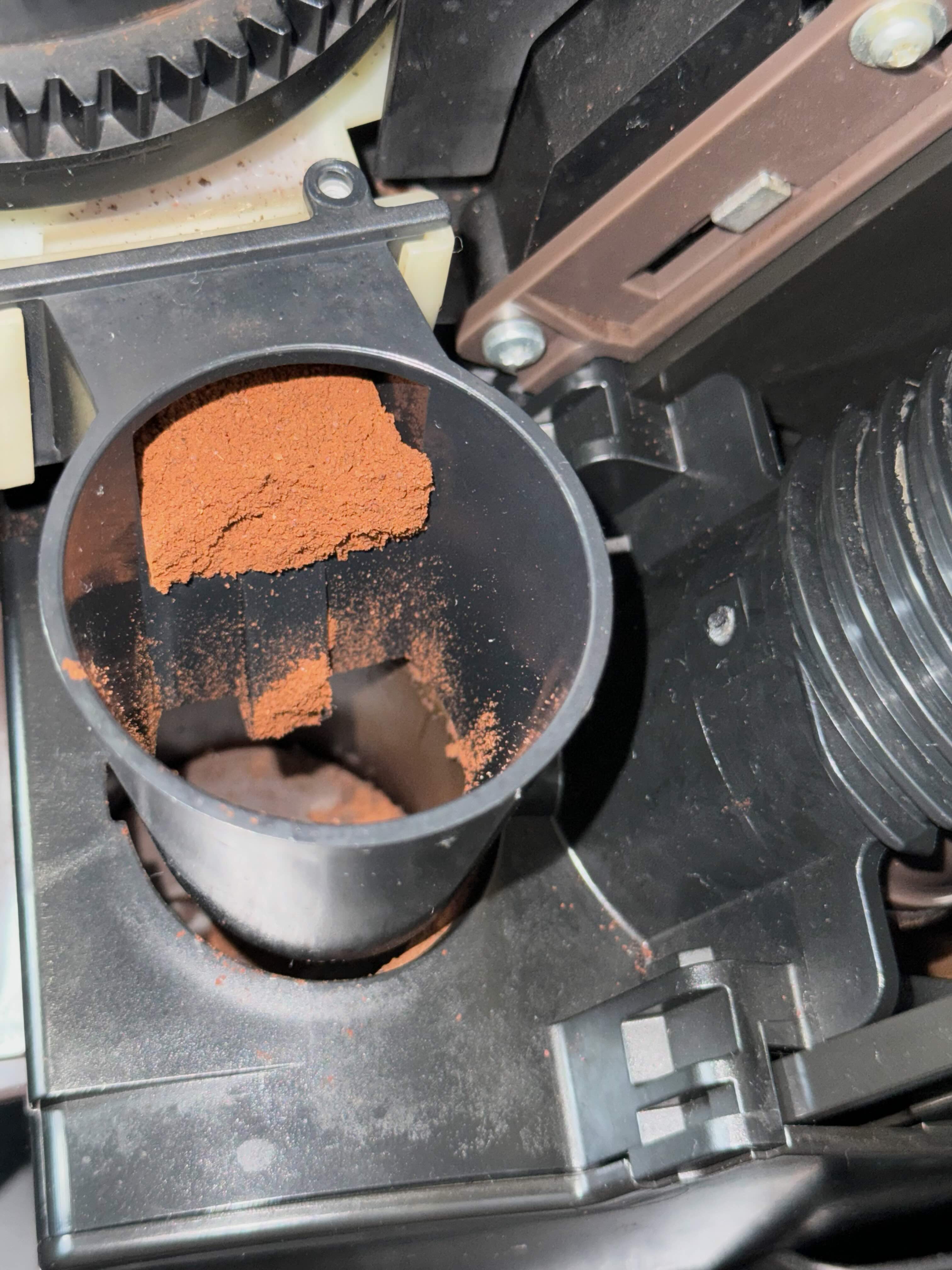

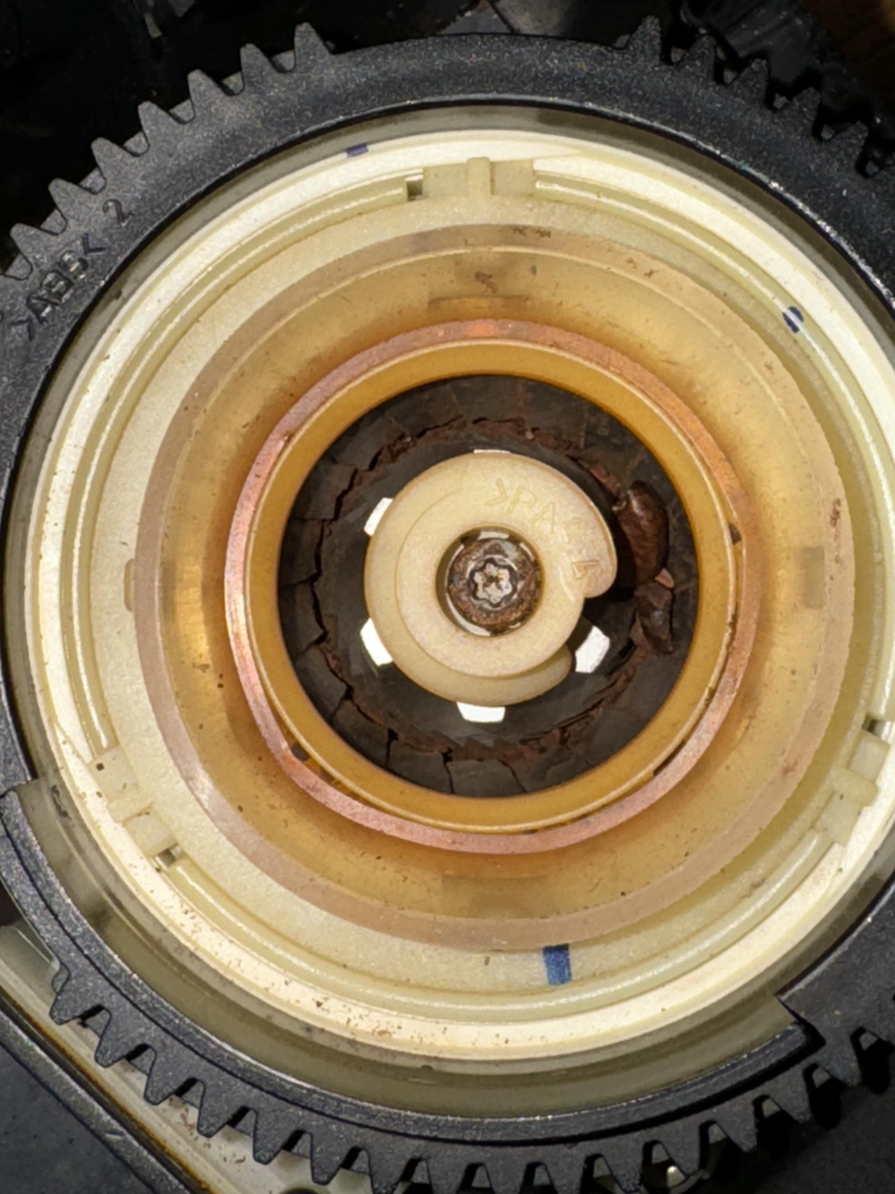

    • Hey harry owl und BS,
      danke, dass ihr mir mit Rat und Tat zur Seite steht.
      harry owl schrieb:
      Hallo
      stell mal ein Bild ohne Bohnen von oben ein
      wie auf dem ersten Bild, nicht das V5 Mahlsteine in in dem Mahlwerk eingebaut sind
      oder du hast den Kegel nicht richtig auf die Kugeln gesetzt
      Bild habe ich im Anhang.
      ein Defekt…
      Vorgehen:

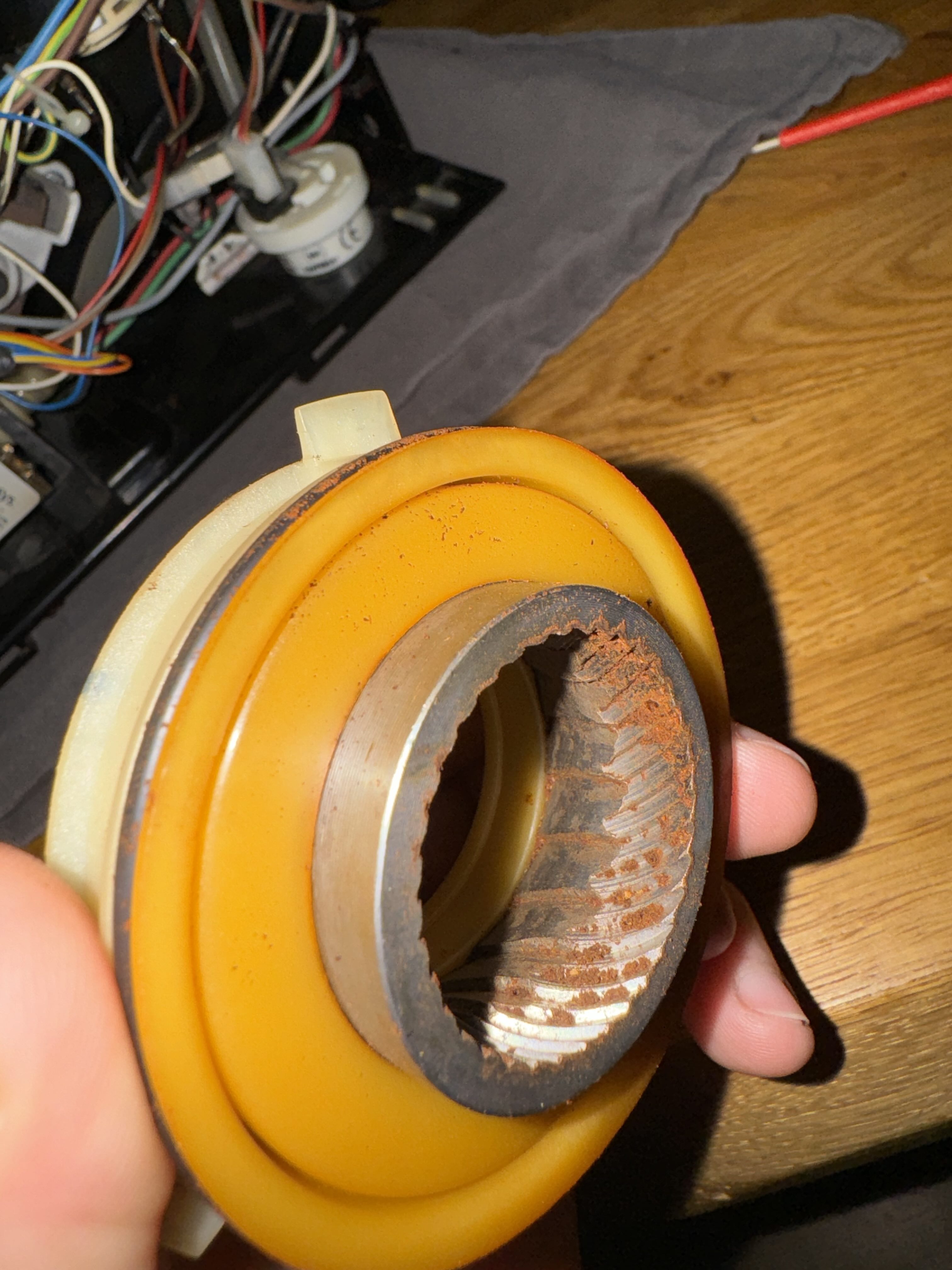

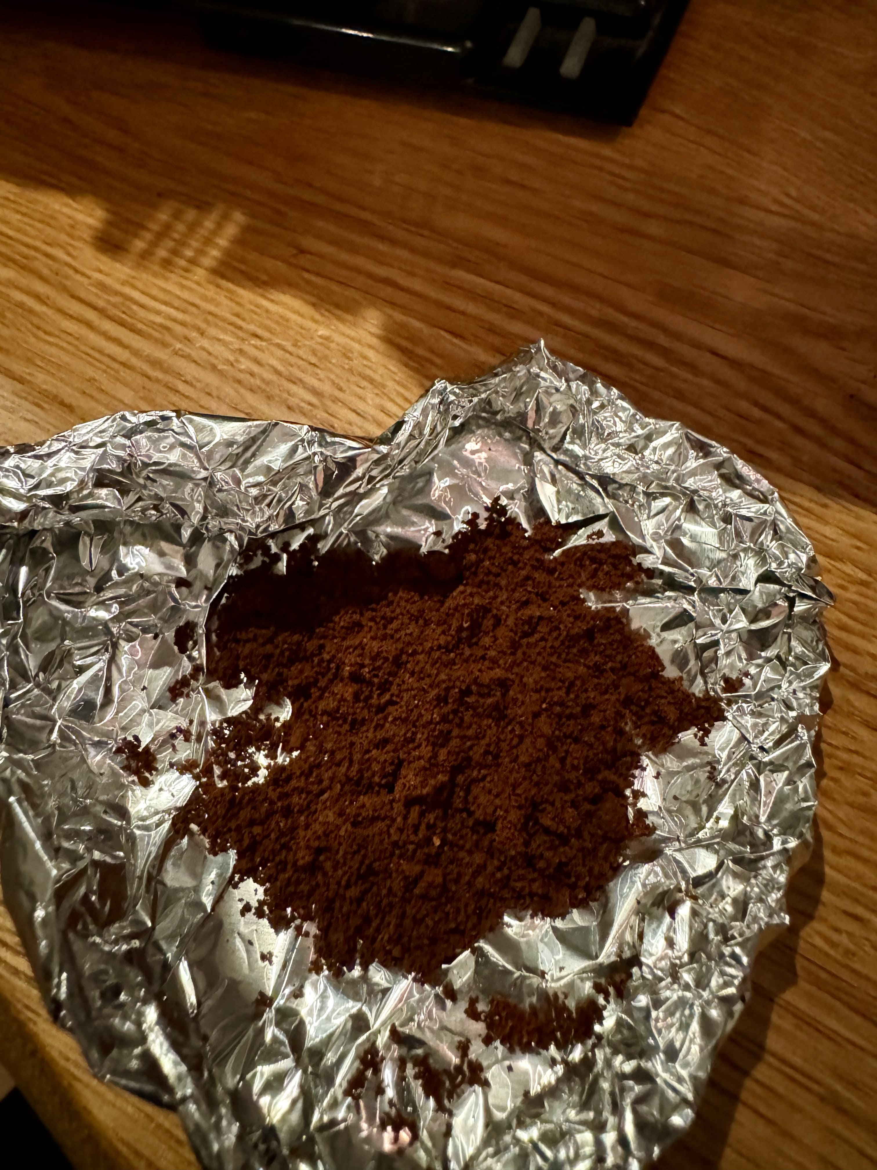

      Ok, Prinzip verstanden. Gefühlt kenne ich es von anderen Automaten, dass der Auslauf nicht ganz so schnell "wässrig" aussieht. Geschmacklich bin ich auch noch nicht so ganz zufrieden. Können aber auch die Bohnen sein. Habe zum Einstellen die billigsten gekauft, die ich bekommen habe.

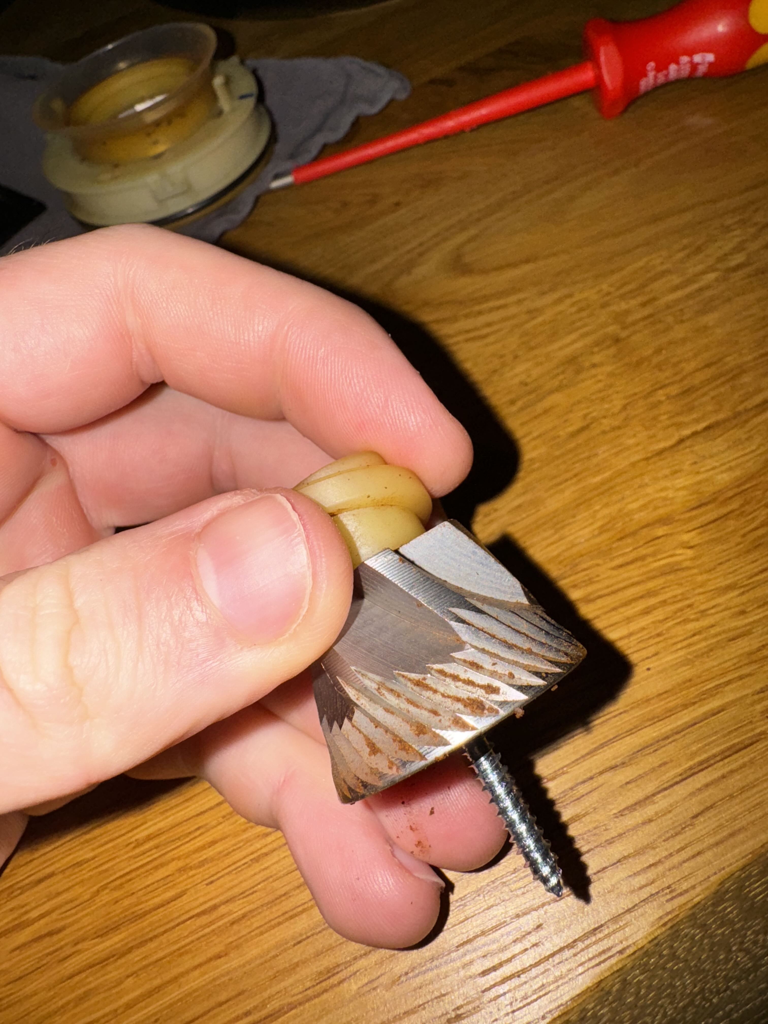

      Zum Thema Ursachensuche Mahlwerk:
      Ich habe das Mahlwerk nochmal komplett zerlegt und wieder zusammengebaut. Ich konnte nichts feststellen. Aber ich vermute, dass ggf. die Nut der Bohnenschnecke nicht in die Nut des Tellers gegriffen hat.
      Ich habe dann auch direkt mal die Chance genutzt Bilder der Mahlsteine zu machen. Sind die Mahlsteine noch "ok"?
      Auf jeden Fall hat irgendwas nicht gestimmt, denn: Nach dem erneuten Zusammenbau bleibt der Mahlgrad konstant und lässt sich einstellen.
      Im Anhang ein Bild des Mahlgrades des Pulvers. Ich bräuchte da nochmal eure Einschätzung: Ist der Mahlgrad ok? (ich finde es ist ca. die Granularität von Zucker).
      Nun sieht der Trester auch bedeutend besser aus und es sind gepresste Pads zu erkennen. Auch hiervon ein Bild vom Anhang.
        813,63 kB, 3.024×4.032, 116 mal angesehen
        856,9 kB, 3.024×4.032, 114 mal angesehen
        849,28 kB, 3.024×4.032, 109 mal angesehen
        795,41 kB, 3.024×4.032, 111 mal angesehen
        890,2 kB, 3.024×4.032, 115 mal angesehen
        867,34 kB, 3.024×4.032, 114 mal angesehen
      Güte der Mahlsteine kann man nicht auf Bildern
      erkennen. Man kann es nicht einmal sicher erfühlen.
      Vielleicht kann man den Mahlgrad noch 1-2 Raster
      feiner einstellen.Teste das mal…
      Häufig ist ein Problem, dass die Kugeln unter dem
      Mahlkegel verrutscht sind…
      wie fest der Trester am Ende ist, hängt auch sehr
      davon ab was für ein Kaffee verwendet wird.
      Ein sehr kompaktes festes Pad geht schon mal
      nur mit einer hellen öl-armen Röstung.
      Kannst ja nochmal etwas feiner einstellen und
      schauen…
    • Hallo BS, hallo harry owl,
      ich habe es nochmal 2 Raster feiner eingestellt.
      Die Maschine hat wohl bzgl. der Mahlmenge nochmal paar Parametern nachgeregelt.
      Der Kaffee ist nun etwas stärker geworden und die Pads sind jetzt wirklich auch sauber gepresst.
      Ich bin sehr zufrieden, funktioniert wieder top.
      Habe mir jetzt bei Komtra auch noch Zubehör für Cappuccino bestellt.
      Danke für euren Support!
      Liebe Grüße,
