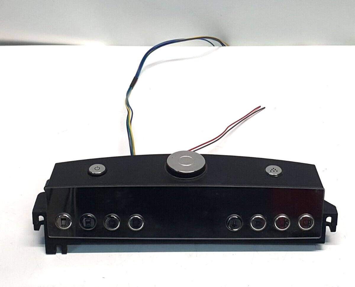

    • würde eine Box für 145€ geben auf Ebay. zuschlagen oder noch weiter sehen ?
      Eine ganze Maschine ca 350€.
      Achso ja Ich besitze die Chrome Variante, aber die Bedienelemente sind ja die gleichen denke ich ? Ist der Rest Innen auch gleich oder andere Bauteile ?
