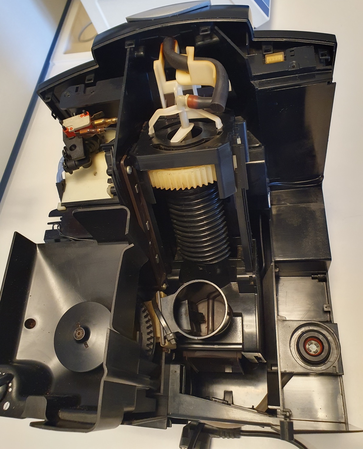

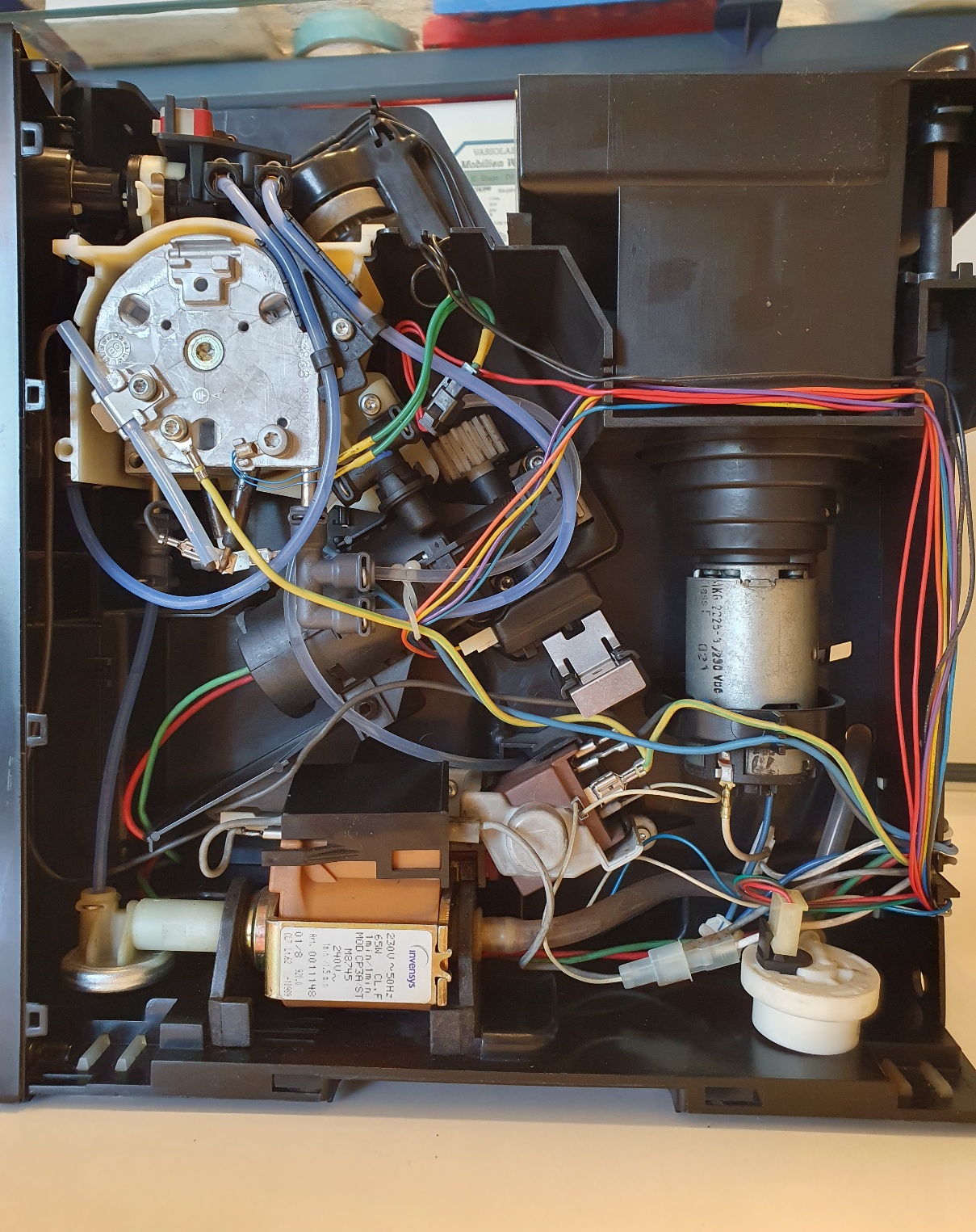

ich schreibe hier weil ich leider Hilfe mit meiner defekten Impressa E60 (Baujahr 1999) benötige.
Nach dem Einschalten läuft kein Wasser durch das System, alles mögliche rödelt und dieses Zahnrad an der Brüheinheit bewegt sich hoch und runter, man hört auch, dass irgendeine Pumpe versucht Wasser zu ziehen, es läuft aber nichts aus dem Wassertank heraus.
Ich habe auch schon in den Bedienungsanleitungen, Fehlermeldungen und anderen Forumsbeiträgen gesucht, aber genau dieses Problem habe ich hier nicht gefunden.
Vorab sage ich auch schon einmal „Sorry“ dafür, dass ich nicht die entsprechenden Fachbegriffe für manche Teile kenne
Ich habe schon Hilfe von einem technisch ziemlich versierten Arbeitskollegen erhalten, der hat bereits mehrere Teile einzeln ausgebaut und überprüft, den Fehler konnte er aber auch nicht finden.
Es fing damit an, dass sich unter der Maschine ein kleiner Wasserfleck gebildet hat, ansonsten hat sie aber ganz normal funktioniert.
Daraufhin habe ich das Gehäuse geöffnet und die Brüheinheit ausgebaut und gereinigt (was ich sowieso regelmäßig jährlich mache).
Dabei habe ich gesehen, dass unter dem Membranregler (der nach der Pumpe kommt) ein Wassertropfen hing. Habe also gedacht, dass ich dieses Ventil austausche und die Undichtigkeit damit auch erledigt ist. Außer der Brüheinheit habe ich sonst nichts ausgebaut, keine Schläuche oder Kabel abgemacht.
Da ich das Ventil erst noch bestellen musste, habe ich die Maschine wieder zusammengebaut und angeschaltet.
Nur dass seitdem irgend etwas richtig kaputt zu sein scheint.
Mit dem Kollegen zusammen habe ich bereits folgende Teile überprüft:
Flowmeter
Pumpe und Membranregler
der Thermoblock wird ebenfalls heiß.

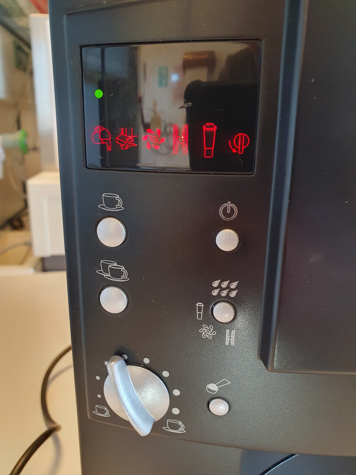

Nachdem die Maschine dann versucht hat zu initiieren, leuchten im Display sämtliche roten Symbole.
