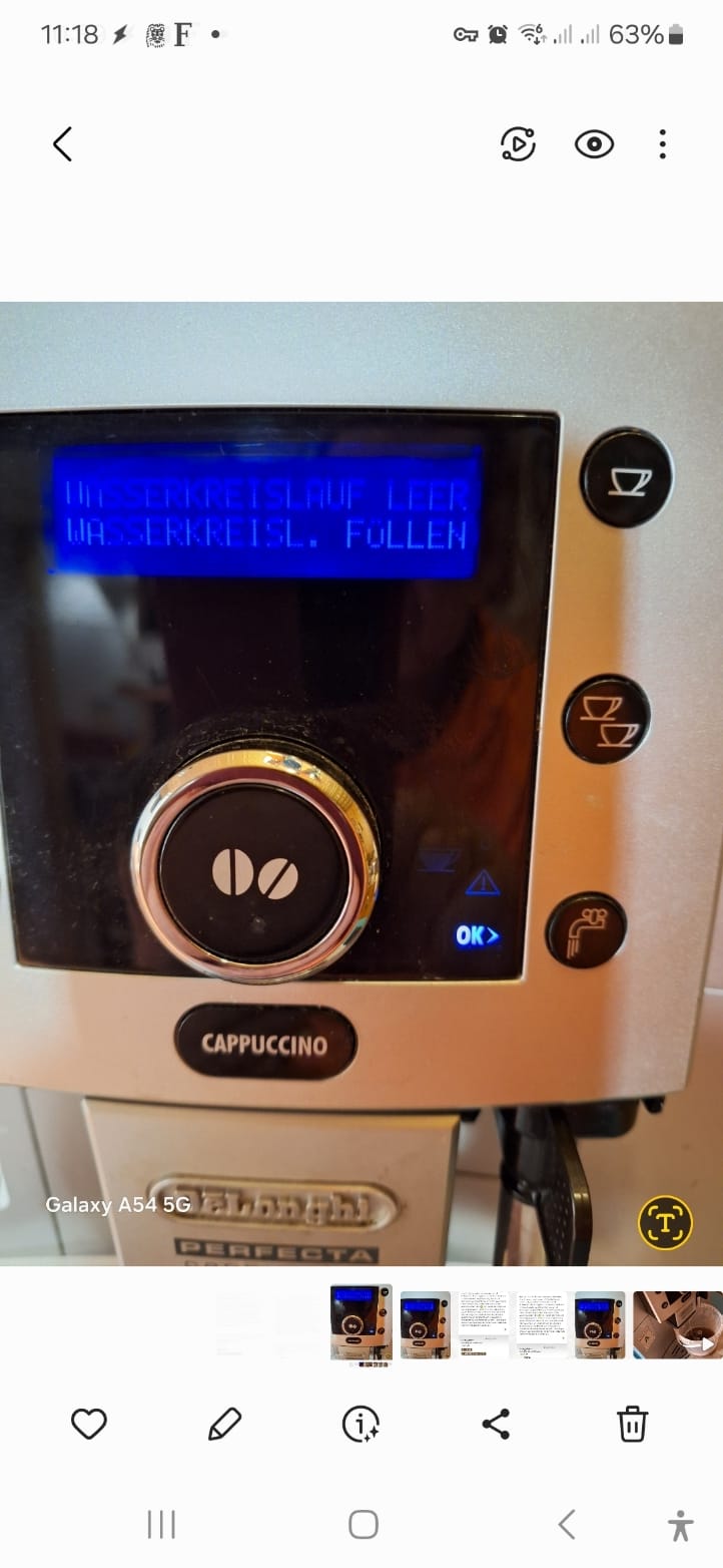

      Hallo in die Runde
      Vorbemerkung: Die Maschine spült und gibt auch Kaffee aus.
      Jedoch kommt bei dem ENTKALKUNG-PROGRAMM nach ein paar Sekunden leisen SUMMENS, eine Fehlermeldung ( siehe Foto):
      "Wasserkreislauf leer, Wasserkreislauf füllen".
      Die gleiche Fehlermeldung erfolgt beim Drücken der Taste Heißwasser, es kommt natürlich kein Tropfen heißes Wasser raus.
      • Wie könnte ich das Problem lösen? Für praxisorientierte Lösungsvorschläge bedanke ich mich im voraus. Beste Grüße, Alfredo

    • Danke für die rasche Antwort. Ja, ich werde die Maschine öffnen, damit ich an die Magnetventile komme. Interessant, du schreibst, es gibt zwei. In Foren Beiträgen war zu dem Thema WASSERKREISLAUF FÜLLEN schon mal von dem VORDEREN MAGNETVENTIL die Rede. Könnte dieses Summen ein Hinweis dafür sein, dass das Magnetventil defekt ist ?
      Ein Hinweis dafür, daß ein MV defekt ist
