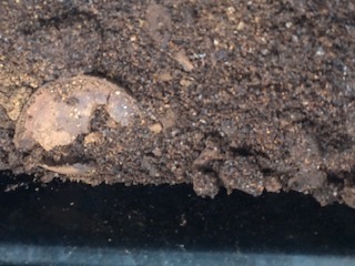

      stell auch mal ein Bild vom Trester ein
      ich baue immer V5 Mahlsteine ein damit gibt einen richtigen Kaffee :)
      schau mal da
    • Vielen Dank an Alle für die hilfreichen und guten Tipps. Wir werden jetzt mal die Entkalkung + Reinigung durchführen und uns neue Bohnen besorgen. Wir melden uns dann die Tage wieder wie die Lage ist. Hier ein Bild vom Trester. Grüsse an alle aus dem Schwarzwald

    • Hallo an Alle,
      nachdem wir die Reperatur erfolgreich mit Eurer Hilfe aus dem/Forum durchführen konnten haben wir die Maschine noch gründlich entkalkt und gereinigt. Sie läuft nun wieder einwandfrei und wir sind Euch allen sehr dankbar für Eure Hilfe. :) Grüsse aus dem Schwarzwald von Hubert
