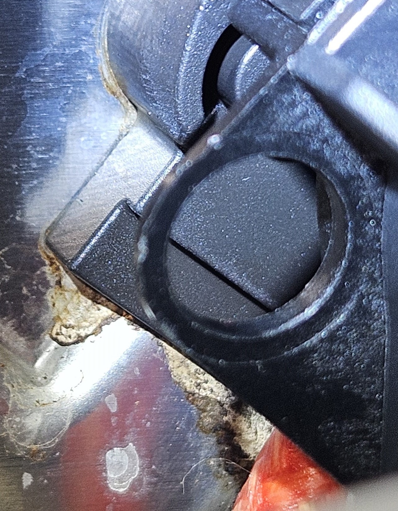

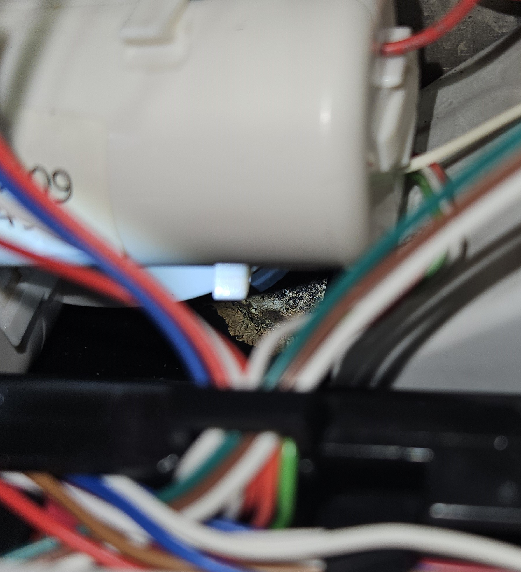

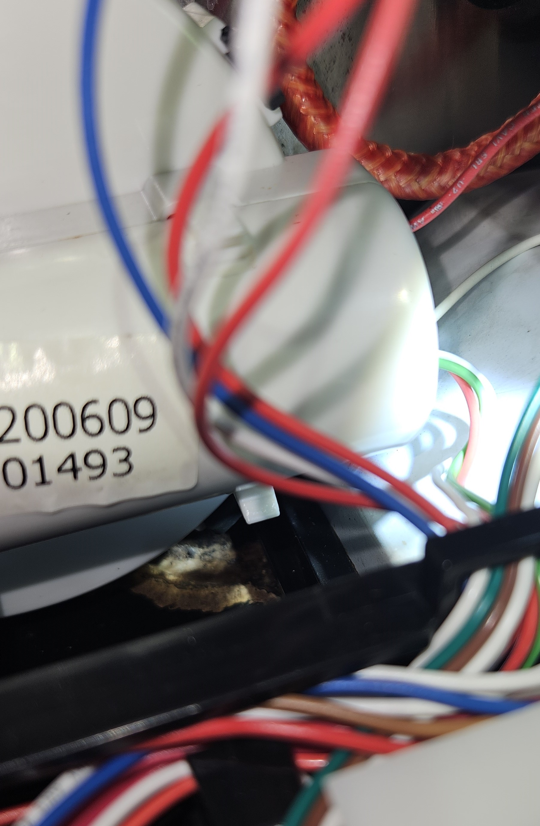

    • Ich schon wieder. Leider war meine Einschätzung falsch. Ich habe einen Test ohne Tropfschale gemacht und dabei gesehen das klares Wasser aus dem Gehäuse in die Tropfschale läuft und angenommen, dass es sich dabei um Wasser aus dem Keramikventil handelte. Dem scheint leider nicht so zu sein.
      Heute habe ich die Seite mit dem Wasserbehälter geöffnet. Das Keramikventil sieht äußerlich sauber aus, es tritt dort kein Wasser aus. Auch der Niederdruckpulsationsdämpfer ist trocken, wie auch die Schläuche, soweit ich das sehen kann. Auch das obere Durchlauferhitzer Ende ist trocken.
      Neben dem Behälter 429 ist eine größere Stelle mit Verkrustungen zu sehen, keine Ahnung woher das kommen könnte. Nass ist es jedenfalls nicht.
      An der Rückwand sind geringe Spuren und Verkrustungen zu sehen, aber auch diese sind trocken.
      Ich habe ein paar Bilder gemacht und hänge diese an.
      Ich fürchte, ich habe die Ersatzteile vorschnell bestellt.
      Vielleicht weiß noch irgendjemand einen Rat, woher das Wasser unter der Maschine kommen könnte.

    • Ich habe noch mal den test mit offener Maschine gemacht, es ist nirgendwo etwas zu erkennen. Den Behälter habe ich durchgepustet, der ist frei und das Wasser würde in die Tropfschale laufen. Ich werde kommende Tage mal versuchen, die Front zu öffnen, ob da was zu sehen ist.
    • Ich bin unsicher, was ich da auf den Bildern erkenne, daher das folgende mit Vorsicht lesen und auf Plausibilität prüfen:
      Kann es sein, dass es "hinterm" Keramikventil an der Wand herunterläuft? Also an der Seite, an der die Brühgruppe in das Keramikventil eindockt? Falls ja, so ist dort im Keramikventil ein Gummidichtring, der einfach getauscht werden kann. Die Schläuche vom Keramikventil (die bei ungeübten gerne mal abbrechen) müssen dafür nichtmal abgenommen werden.
      ABER: Wenn du sagst, es stünde immer etwas Wasser unter der Maschine, dann muss man das auch im Inneren sehen können, wo es herkommt. ggf mal vier gleiche Gläser auf den Kopf stellen und unter alle vier Ecken der Maschine stellen. Dann kann man auch mal von unten gucken, wo es herkommt und sich dann langsam nach oben zur Quelle vorarbeiten.

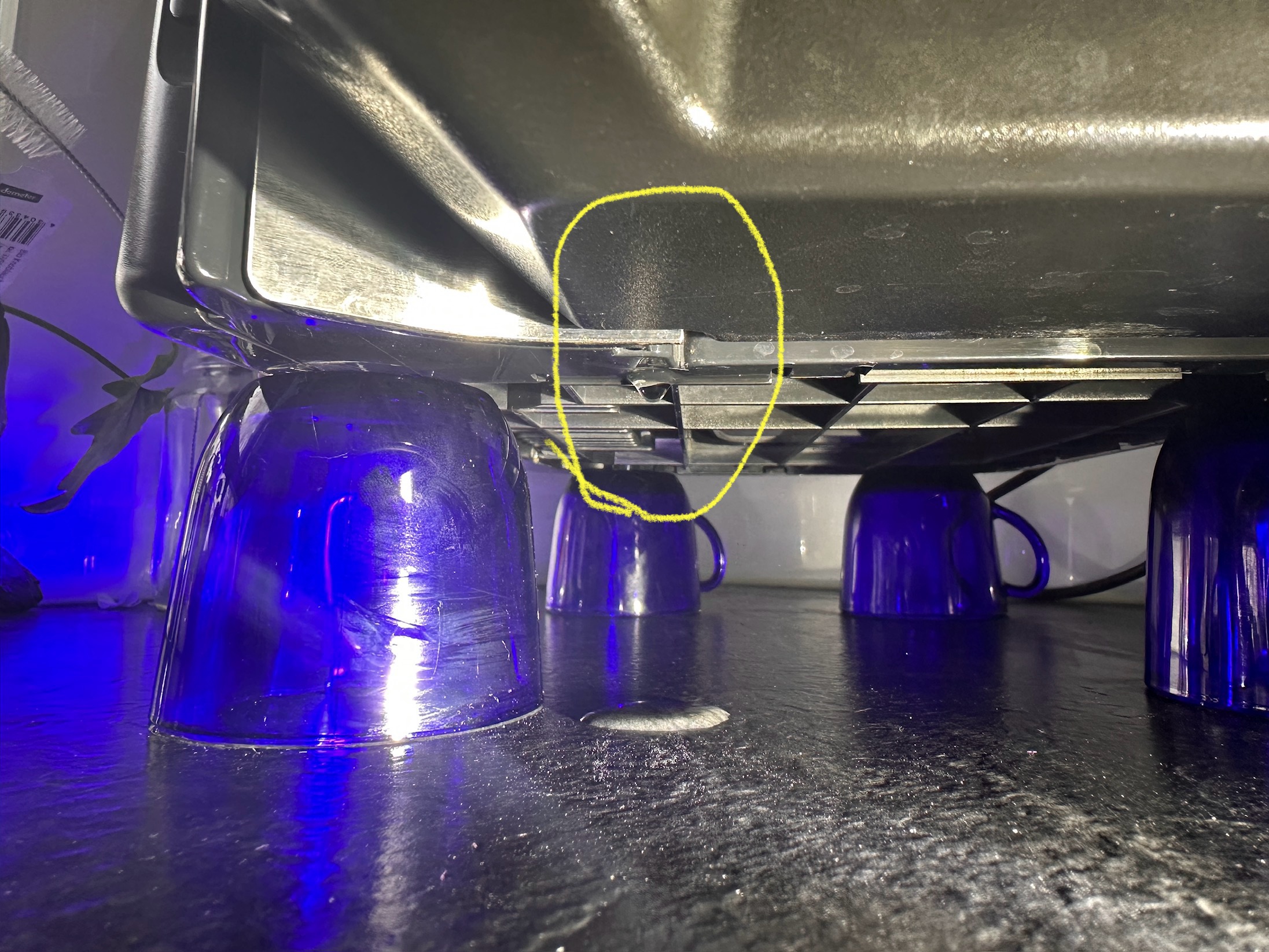

    • Hallo zusammen. Ich habe bei diesem Modell auch das Problem mit Wasser unter der Maschine. Ich habe sie bereits geöffnet, konnte bisher aber keine Ursache ausmachen. Es tropft sauberes Wasser von unten. Ich hatte sie offen und habe mehrere Kaffe groß und extra stark gezogen. Man sieht innen nichts. Bin für jede Hilfe dankbar.
        842,61 kB, 2.193×1.645, 381 mal angesehen
      Bei dir sieht es aus, als wenn Wasser unter die Tropfschale gelangt und dann nach vorne raus läuft.
      Weitere Fehlersuche:
      - Tropfschale raus ziehen.
      - Tropfschale mit Wasser füllen und auf ein Stück Küchenrolle stellen. Nach ein paar Stunden prüfen, ob Küchenrolle noch trocken.
      - Parallel Maschine mit Küchenrolle auslegen.
      - Kleinen Behälter unter den Auslauf der Expansionskammer stellen
      - Tresterbehälter unter die Brühgruppe stellen.
      Und ab dann versuchen herauszufinden, wo die Küchenrolle unerwartet nass wird. Die wahrscheinlichsten Ursachen wären, dass irgendwo am Rand etwas runter läuft und unter die Tropfschale gelangt, oder dass diese ist defekt.
      Wenn's damit nicht zu finden ist: Alle Wände abnehmen, um die Bodenplatte zu entfernen und dann die Maschine wieder auf die Gläser stellen und schauen.
