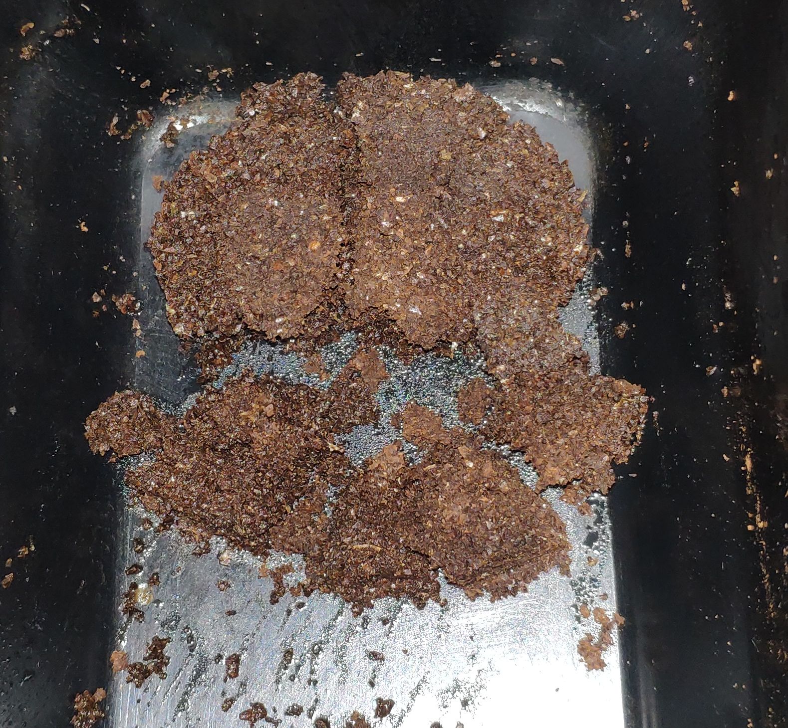

      danke dir für das Feedback!

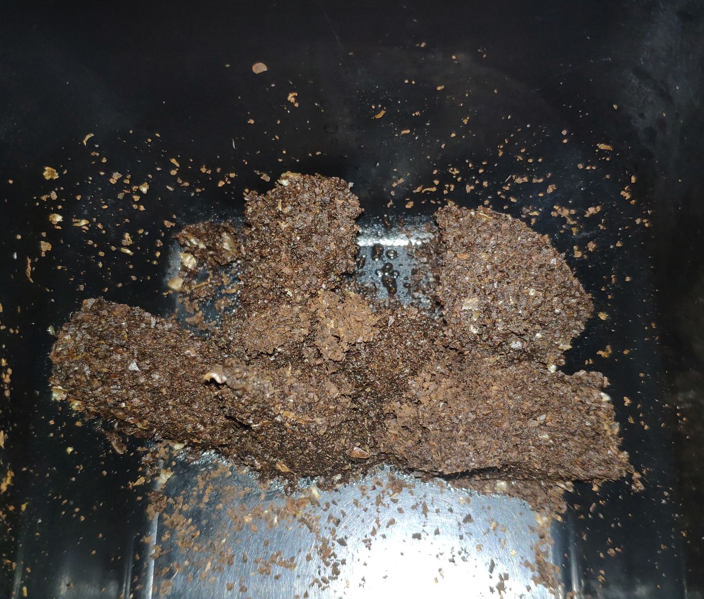

      > stell mal ein Bild vom Trester von einem Doppelbezug ein
      Ich vermute, Doppelbezug steht für das Produkt "2 Kaffee". Bild hängt an.
      > das darf nicht so kommt Kaffeemehl unter das Sieb
      Verstanden. Mir schießen dazu folgende Fragen durch den Kopf - falls jemand Ideen hat, gerne.
      • passt dann das originale Sieb 66756 eventuell nicht zur (Version der) Brühgruppe (und wie bekommt man deren Version heraus)
      • kann man das originale Sieb 66756 nachbiegen
      • habe ich eventuell ein "kaputtes" erwischt und sollte einfach eines nachbestellen
      • ist das Imitat 10325 konvexer - zumindest auf den Fotos macht es den Eindruck
      Besten Dank und viele Grüße.

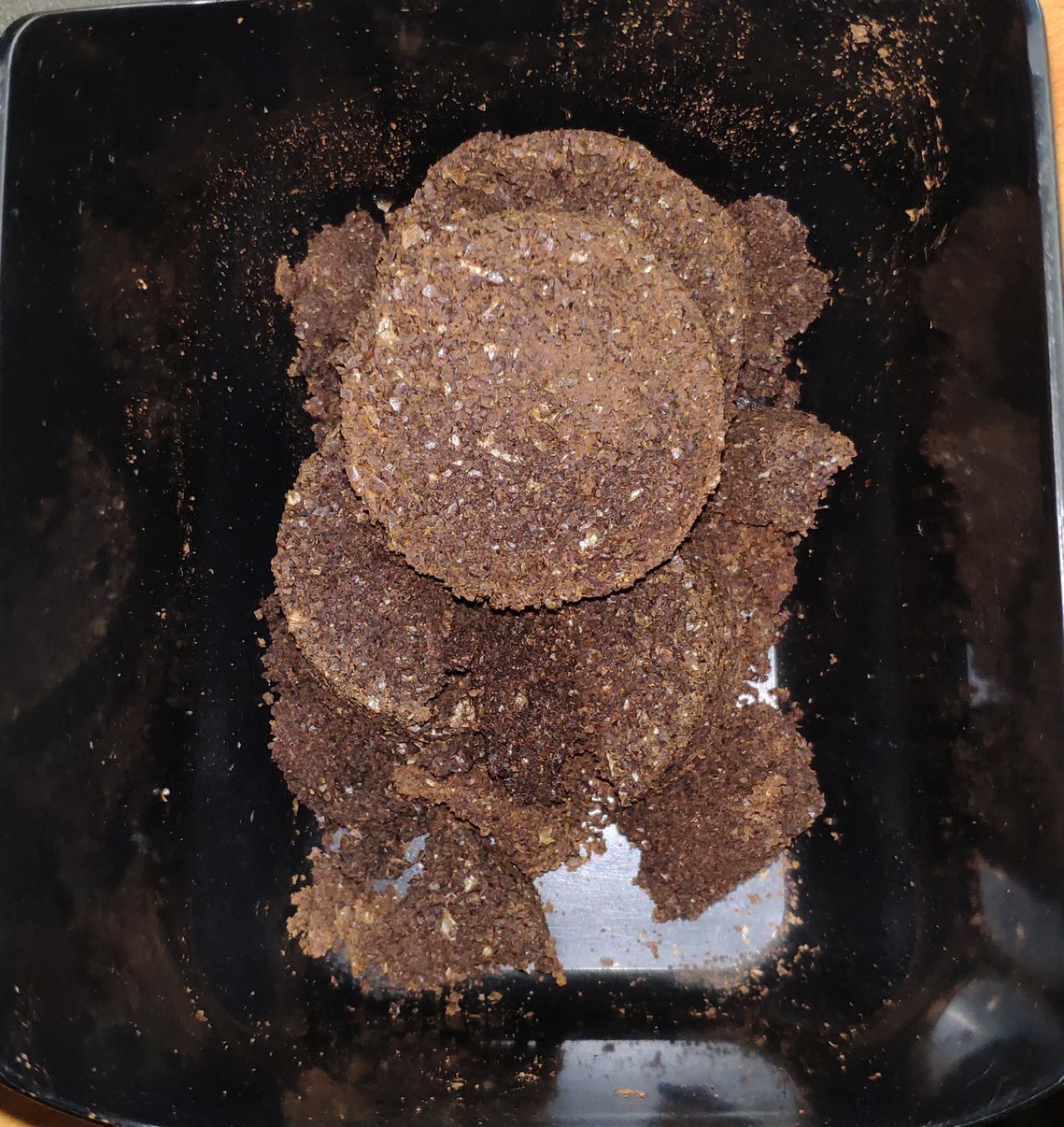

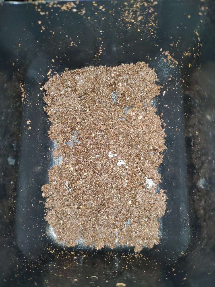

      > mit dem Straßenschotter kann es keinen starken Kaffee geben
      Ohne die Aussage anzuzweifeln habe ich das mal mit dem Trester der zweiten Impressa C9 hier (ca. Baujahr 2011, ca. 10k Bezüge) verglichen, die "ordentlichen" Kaffee macht. Selbe Bohnensorte, Settings und Mahlgrad "in der Mitte". Sieht für mich als Laien gar nicht soo viel anders aus. Bild davon auch mal angehängt.

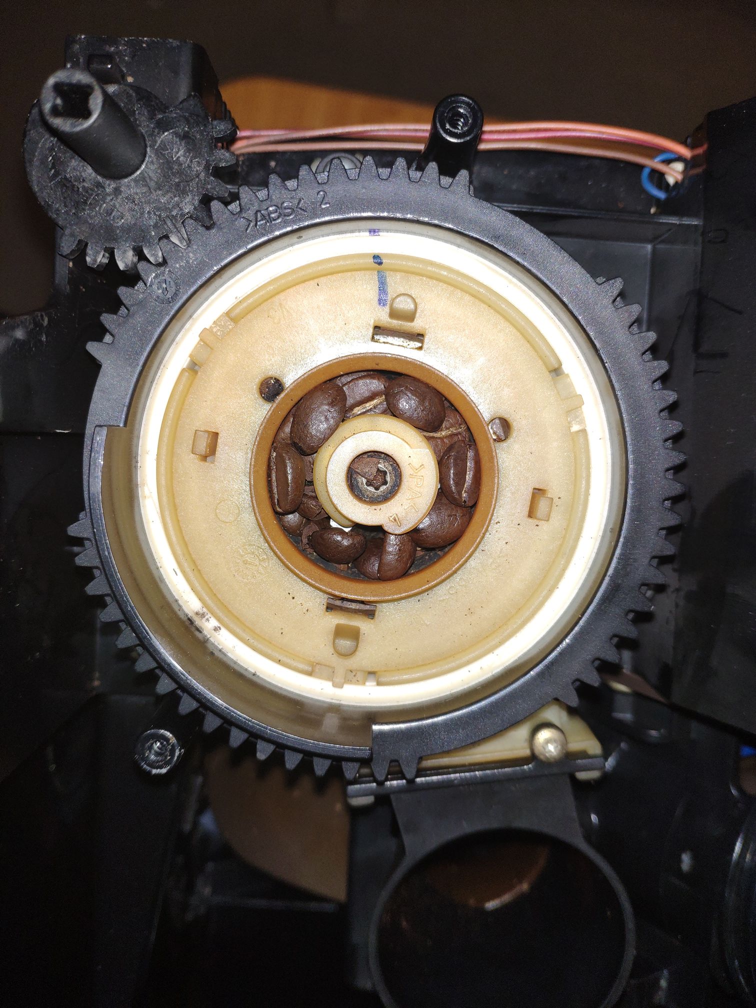

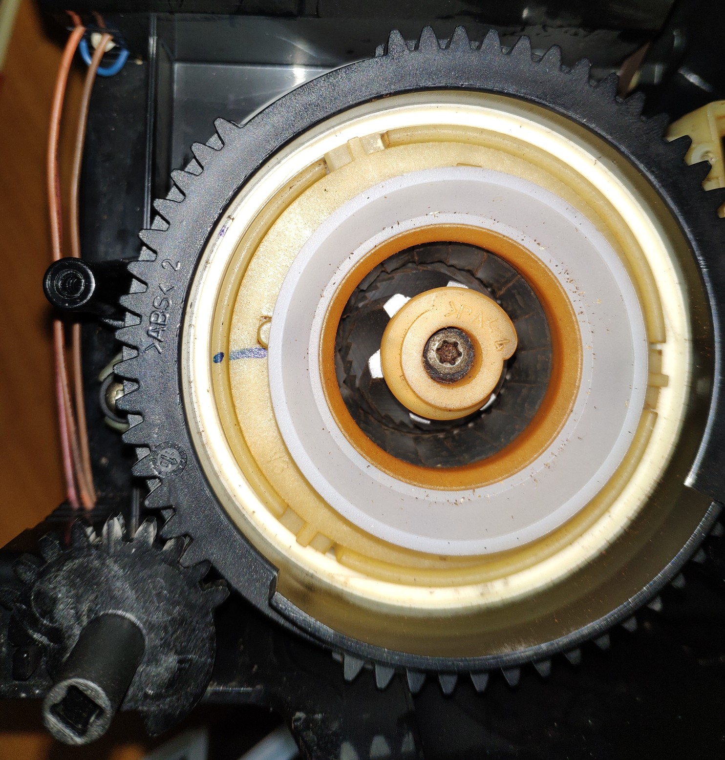

      > hast du den Mahlkranz wieder richtig eingebaut

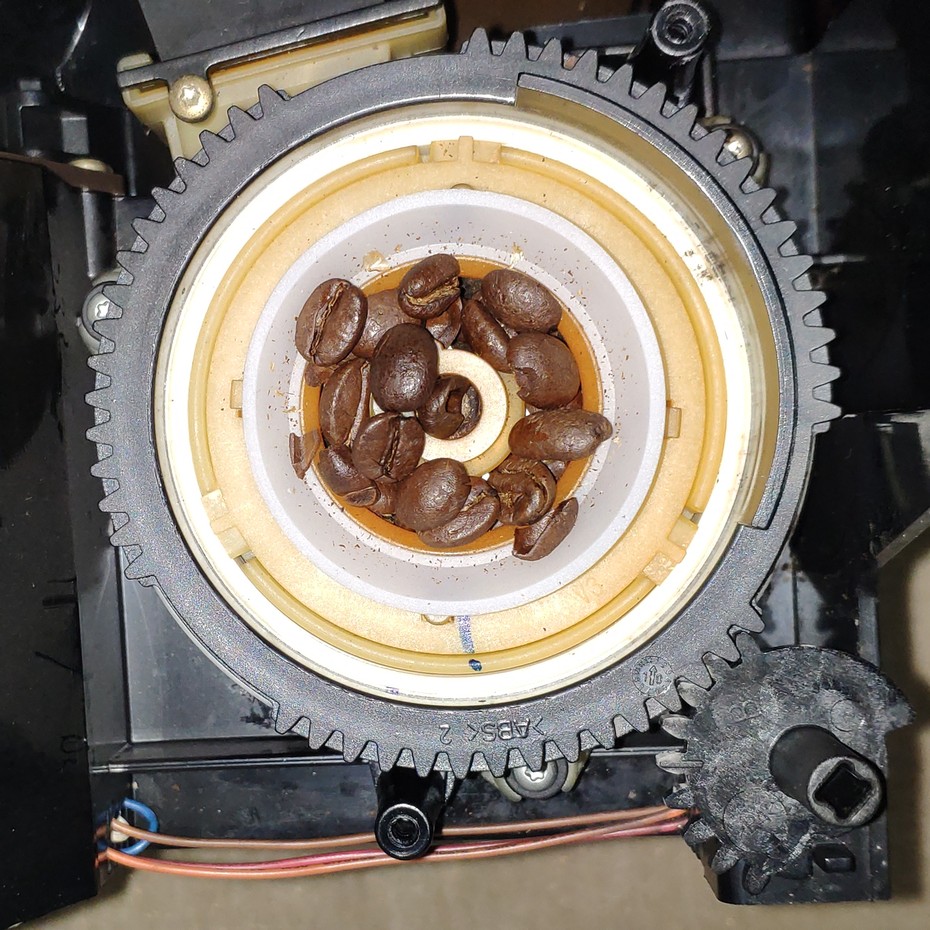

      Den hatte ich gar nicht ab. Das Mahlwerk ausgebaut, unten die Kabel ab, den alten Adapter für den Bohnenbehäter nach unten ab, neuen drauf, Mahlwerk wieder eingebaut. Die Markierungen stimmen jedenfalls überein, Fotos anbei.

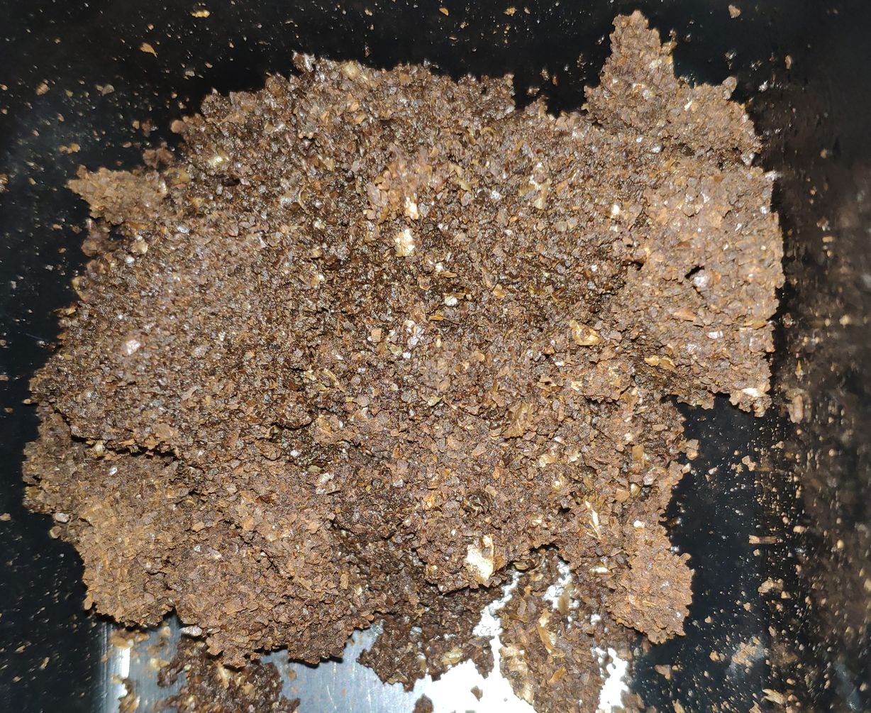

      > Mache doch mal ca. 2 Raster feiner, schaue ob dann Pads rauskommen

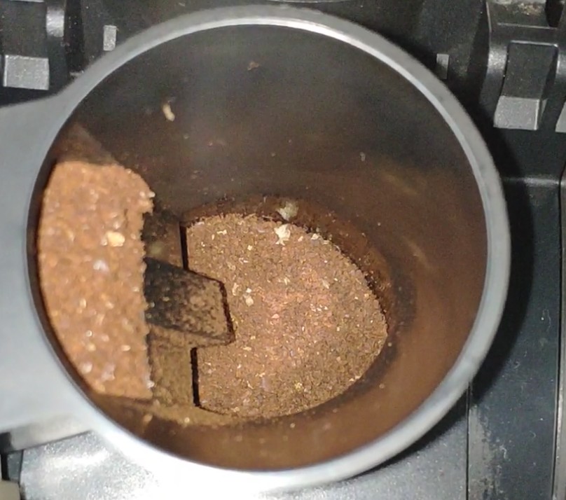

      seit der "Bahnschotter"-Anmerkung ist das Einstellrädchen schon auf der kleinsten Stufe, die Fotos vom letzten Trester sind auch mit der Einstellung gemacht. Bei testweisen Doppelbezügen hält das Pad auch halbwegs zusammen (siehe Anhang), aber vielleicht auch nur, weil es auf die Vorgänger weicher fällt.

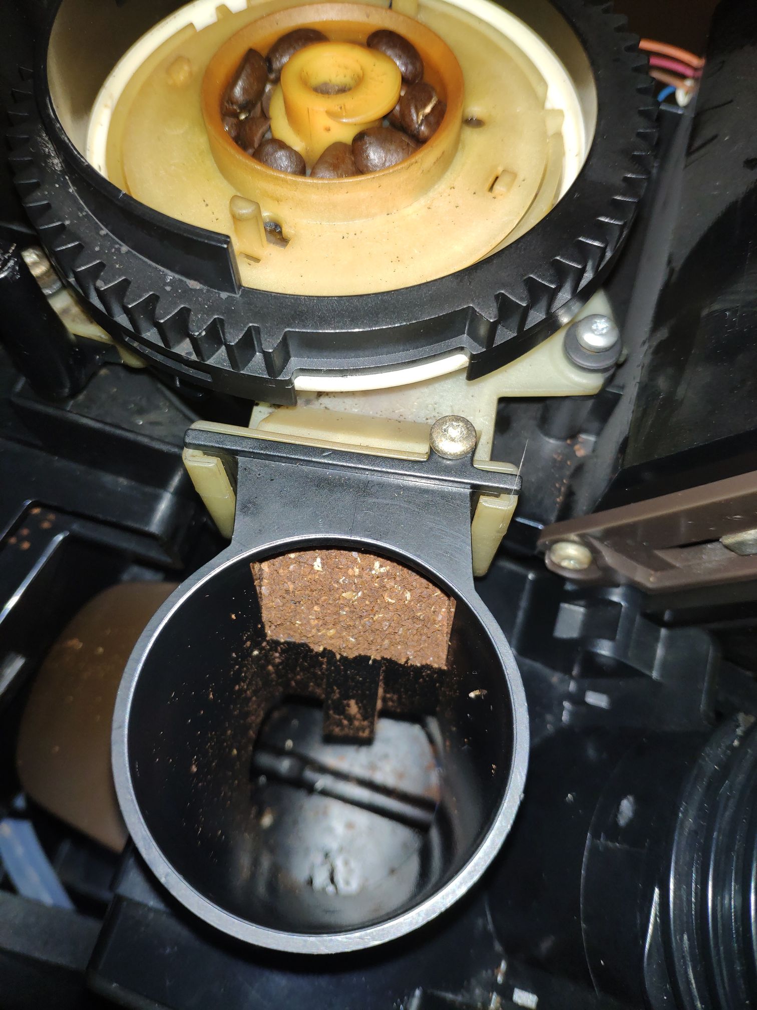

      > beobachte ob dann die Brühkammer beim 2-Tassen Bezug durch Kaffeemehl weitestgehend gefüllt wird.

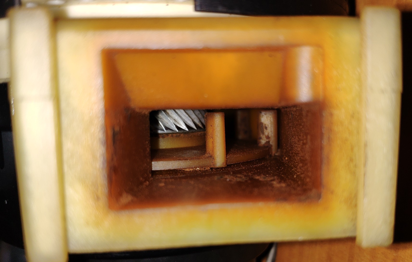

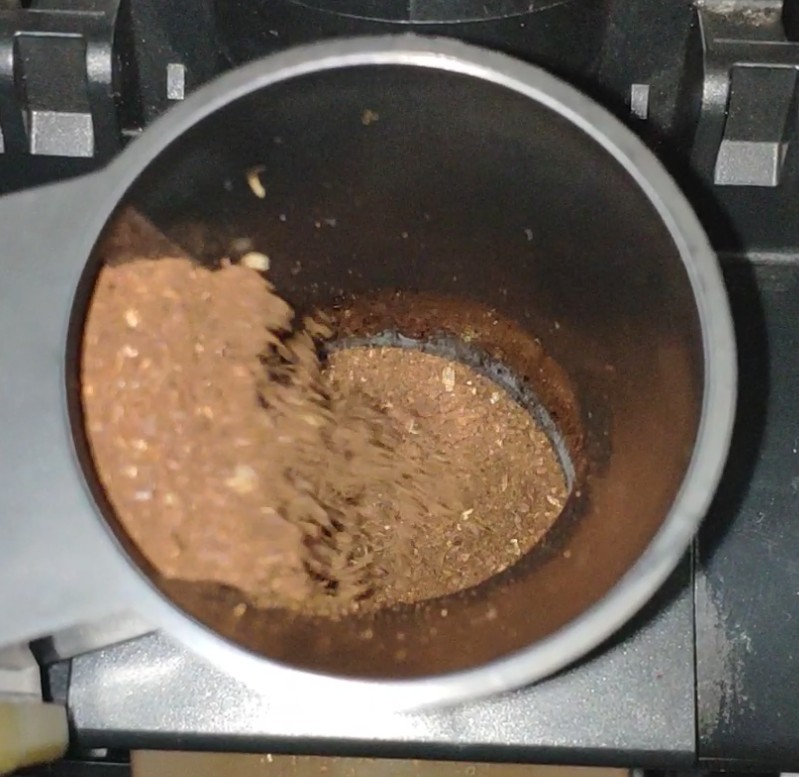

      Anbei mal Standbilder aus dem 30MB Video, was ich gemacht habe, aber hier nicht hochladen kann.
      Man sieht im ersten Bild diesen gräulich/schwarzen Rand ungefähr in der Hälfte der Höhe, und es scheint mir, als ob die Kammer auch nur bis dahin gefüllt wird. Da wäre subjektiv schon noch Platz.

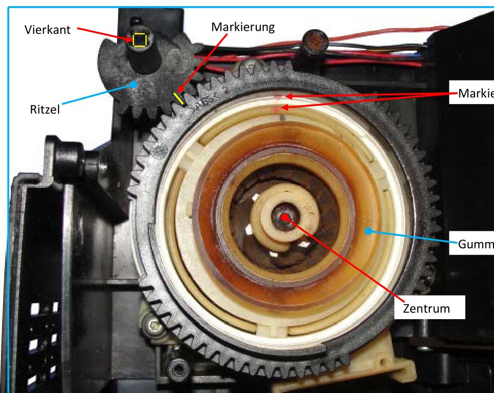

      > den Versteller anders aufsetzen
      Nur zur Sicherheit, dass ich dich richtig verstehe. Also den Ritzel beim Einbau nicht wie in der Anleitung mittig ins Zentrum des Mahlwerks ausrichten (siehe Anhang Auszug aus der Komtra Anleitung), sondern schon mit einem Offset in Richtung kleinerer Mahlgrad?
      So viel Spielraum habe ich da allerdings nicht mehr (siehe Bild im Anhang), da die Zähne auf dem Zahnrad nicht durchgängig sind. Die Leerstellen durch Drehen des Zahnkranzes im Uhrzeigersinn auf den nächsten Abschnitt überspringen?

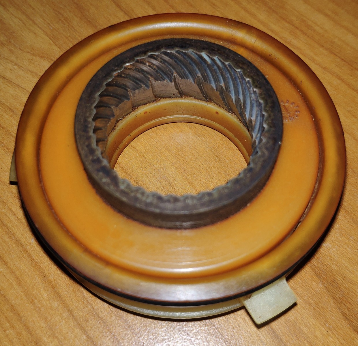

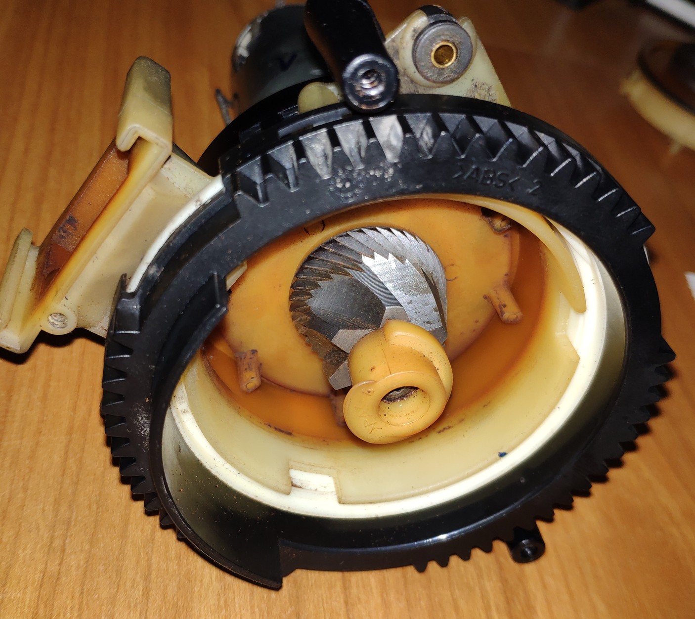

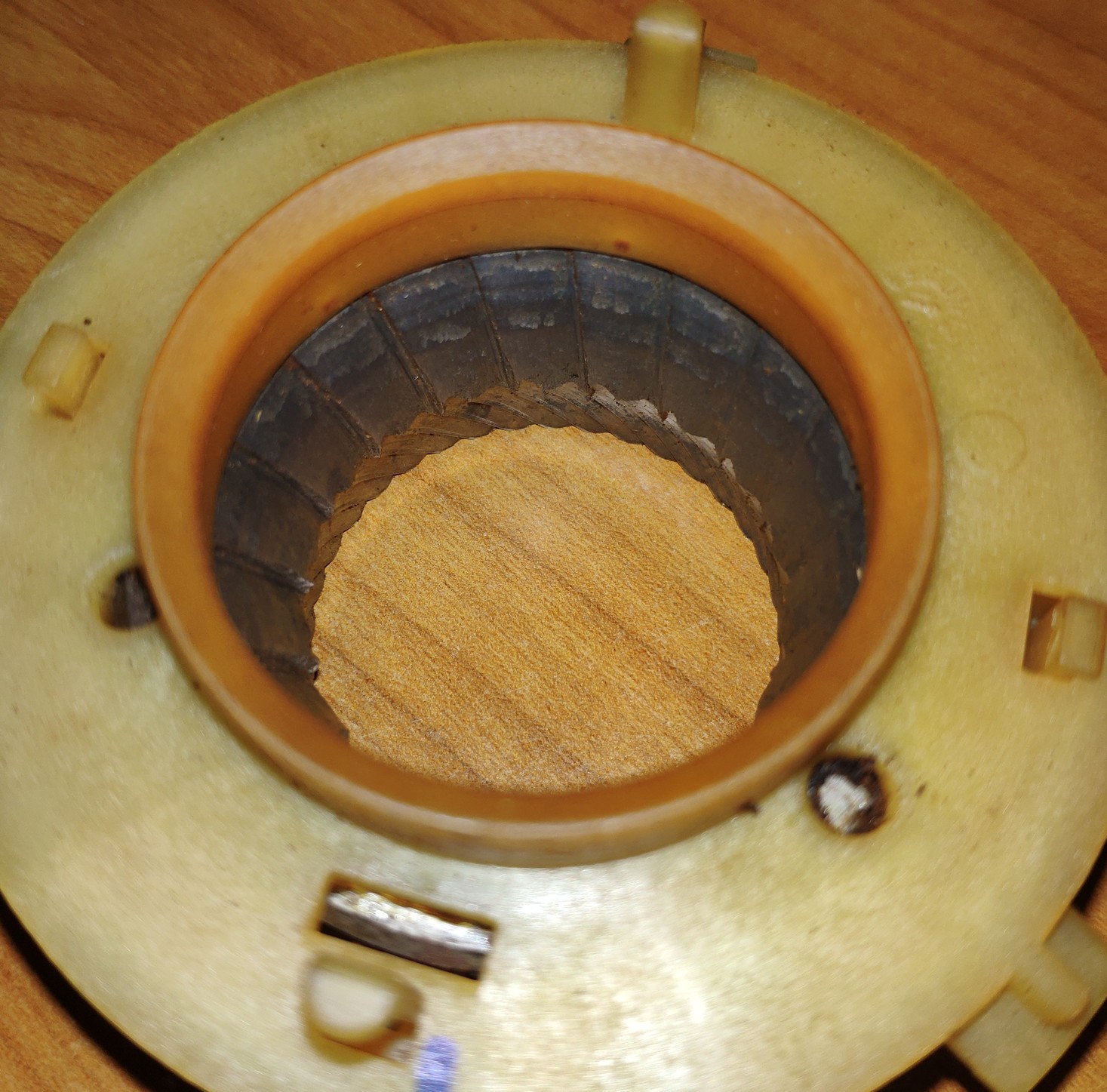

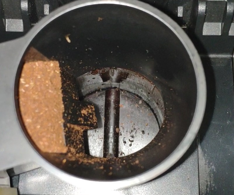

      > auch das Mahlwerk öffnen (Mahlring entnehmen) und innen alles reinigen!
      Erledigt. Nicht entfettet, aber mechanisch gereinigt. Bilder danach anbei.
      Das geht schon gar nicht, da ist auf dem Zahlkranz schon der Anschlag. Ich habe den Versteller zwei Ritzel weiter gesetzt, als es das Default erlauben würde. Siehe Anhang.

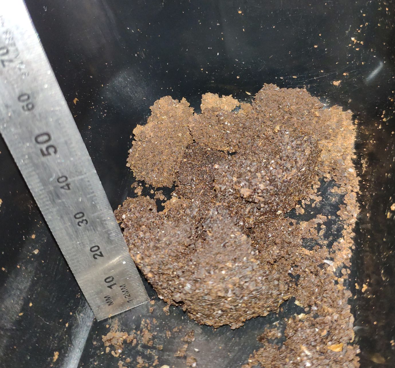

      Hier ein Video eines Doppelbezugs (vorher schon Bezüge gelaufen um das Mahlwerk zu füllen);
      youtube.com/shorts/VMZCmprqaRY
      Sieht vom Füllgrad der Brühkammer kaum anders aus als vorher, würde ich sagen.
      Von dem Trester habe ich ein Bild angehängt. Den hatte ich breitgezogen, um den Mahlgrad besser einschätzen zu können. Wenn das morgen getrocknet ist, wiege ich das nochmal.

      da brauchst Du nix groß wiegen, der Mahlring ist „durch“.
      Das Mahlwerk hat schon ewig Bezüge hinter sich und der
      Mahlring ist auch noch verrostet.
      Kaufe einen neuen Mahlring:
      Diesen nix anderes - eben warten bis wieder da.
      Dann mal auf Grundstellung einstellen und schauen
      wie es ist. Wenn es sich nicht wie gewünscht justieren
      läßt muss der schwarze Verstellring abgenommen
      werden und nach der Justage wieder aufgesetzt werden.
