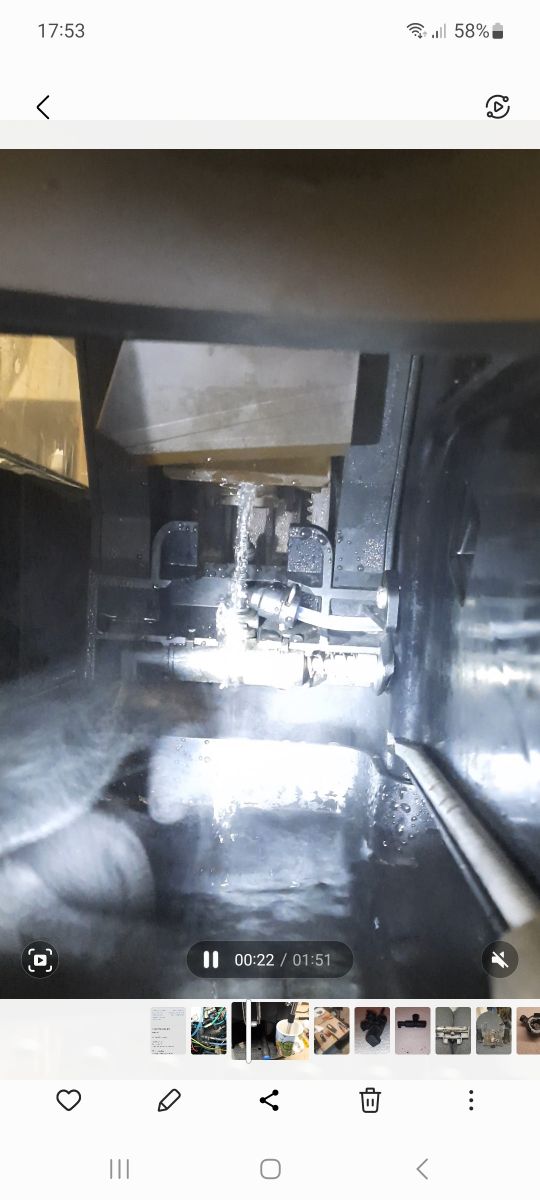

      Habe von meiner Nachbarin eine Jura 5C erhalten mit der Bitte einmal nachzusehen warum das Gerät nicht mehr funktioniert.
      Als ich die 5C einschaltete haben mehrere rote Lampen geblickt.
      Es stellte sich heraus das der Thermoblock verkalk war. Ich baute diesen aus, Entkalkte diesen und siehe da die Maschiene funktionierte wieder,
      jedoch mit folgenden Einschränkungen:
      - das Auslaufventil tropft
      - bei Betätigung am Drehschalter re. Dampfventil, Heißwasser Entnahme läuft nur ein Teil vom Wasser in die Tasse, das andere Wasser läuft in den Trester, ist das normal (siehe Bild, das Wasser kommt vom Drainageventil, oberhalb aus dem Stutzen dieses wurde bereits revidiert, ohne Erfolg, die Gummidichtungen wurden richtig eingebaut)
      - Beim Aufheizen blubbert und spritzt etwas Wasser aus dem Drainageventil, auch oberhalb aus dem Stutzen.
      Liegt es evtl. nur am Auslaufventil?
      Über eure Ratschläge freue ich mich.
      und einen guten Rutsch in das Jahr 2024
        68,87 kB, 540×1.200, 184 mal angesehen
      hast Du auch mal das komplette Entkalkungsprogramm
      mit geeignetem Entkalker (nix Zitronensäure oder so…)
      durchlaufen lassen?
      Es liest sich eher so, als ob Du nur die Heizung entkalkt
      hättest, dann kann es auch noch sein, dass Kalkbröckchen
      im System Ventile vom richtigen Schließen abhalten…
