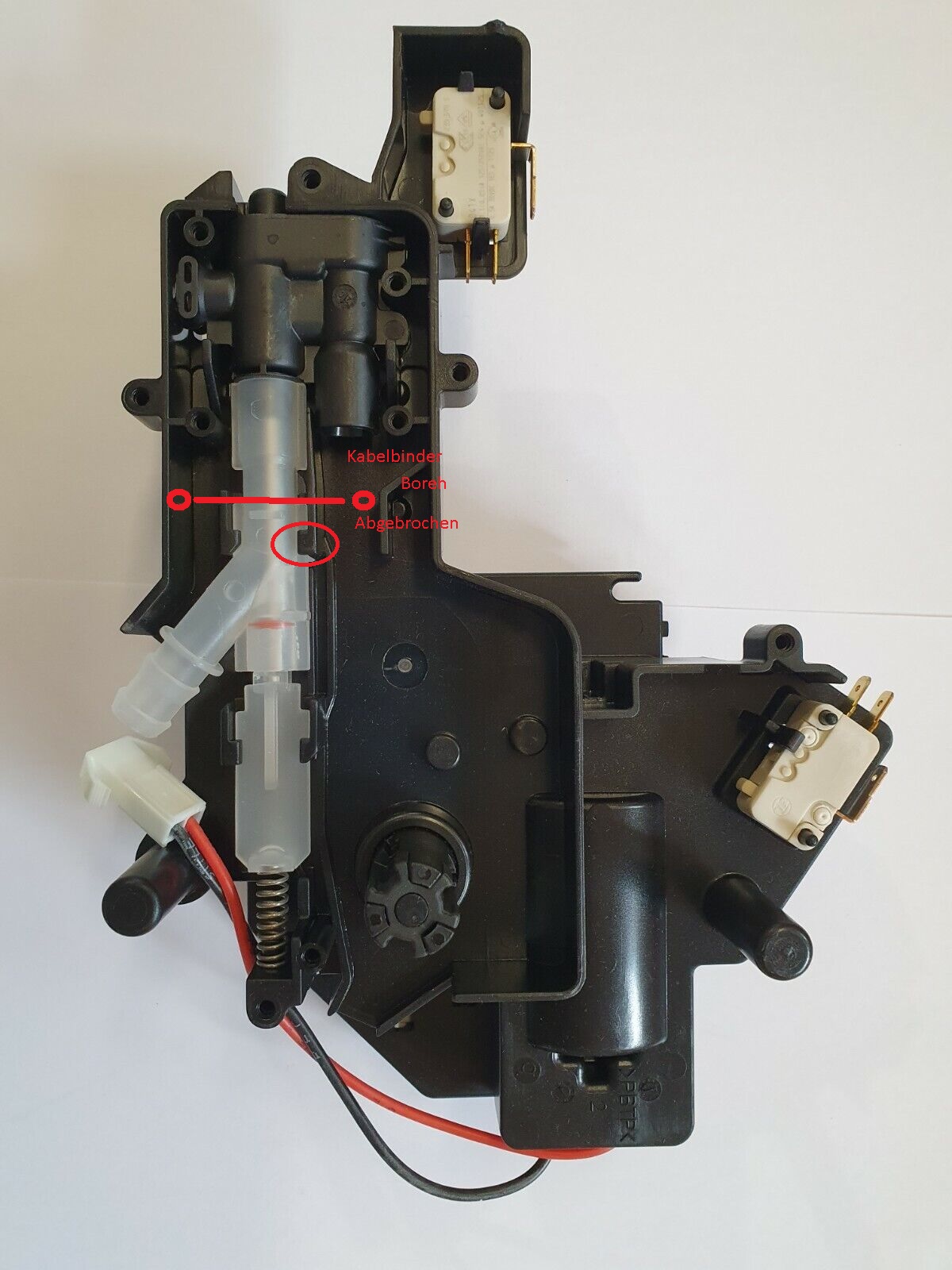

      leider ist mir beim Wechsel des Drainageventils ein Missgeschick passiert. Zwar ist eine "Haltenase" abgebrochen
      Kann ich das Drainageventil durch einen zusätzlichen Kabelbinder fixieren?
      Links und Rechts würde ich dann 2 kleine Löcher bohren und den Kabelbinder durchziehen
      Oder muss sich der obere Teil des Drainageventils bewegen können?
      Oder gibt es eine bessere Reperaturmethode?
      vielen Dank für die Hilfe

      abgebildet ist hier kein Antrieb einer S20. Die S20
      hat ein anderes Drainageventil und auch dort gibt
      es dann zwei grundverschiedene Arten, von denen
      eine oben bewegt wird und eine nicht. Von daher
      kann man bei dem gezeigten falschen Antrieb und
      dem falschen Drainageventil keine Antwort auf
      Deine Frage geben.
      Ich hoffe mal, Du verfügst über die Urheberrechte
      für das verwendete Foto. Ansonsten sofort entfernen.
      Da bei dem Antrieb doch größere Kräfte auftreten,
      kann ich dort keinen Pfusch welcher Art auch immer
      empfehlen. Ich würde den Antrieb komplett tauschen.
      Ansonsten ist mit Folgeproblemen im Betrieb zu
      rechnen, vor allem wenn Du die bewegte Version des
      S20 DV‘s hast.
      Auch spritzt in dem von Dir eingezeichneten Bereich
      für die Kabelbinder Wasser während dem Betrieb rum,
      welches dann leichter in Richtung Elektronikseite
      gelangen kann, was auch nicht wirklich gut ist…
      Funktionieren würde es auch nicht, da auf der rechten
      Seite der Andockwinkel für die Brüheinheit freie Bahn
      benötigt um ins Drainageventil einzutauchen und Du
      da deshalb gar keinen Platz für den Kabelbinder hättest…

      Ich habe die Modellbezeichnung korrigiert TK52002 Surpresso Compact, Foto stammt aus meinen Archiv
      Antrieb komplett tauschen. ist leider bei der Maschine keine Zeitwertgerechte Methode meiner Meinung nach
      Ich denk ich werd nochmal in mich gehen und mir was überlegen
    • Fehlt auf jeden mal noch ein Bild des Drainageventils,
      da immer noch keiner weiß, welches verbaut ist.
      Könnte schon sein, dass ich auch was passendes
      gebrauchtes von einer Nivona da hätte…
      Danke für die Rückmeldung - wie wurde es gemacht?
      bindpe schrieb:
      Die Kabelbinderlösung funktioniert einwandfrei
      Aber nicht genau so wie auf dem Bild, denn dann wäre der
      Kabelbinder in Einlaufbereich des Brühgruppenwinkels, oder
      täuscht das? Hast Du ein Bild gemacht?
