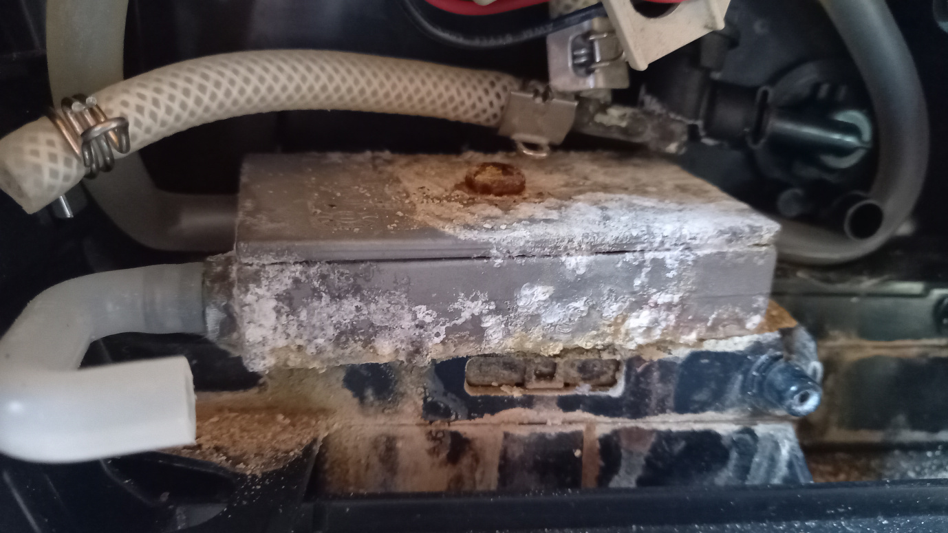

      Der Wasseraustritt am T-Stück (sieh Anhang) besteht schon längere Zeit. Wegen des Alters der Maschine habe ich zunächst die Leitungen und Klemmen getauscht. Ohne Erfolg. Maschine hat aber so weit noch funktioniert.

    • Oha…
      das wird teuer, aber ist dann halt so…
      Der sichtbare Gewebeschlauch ist nicht mehr gut und muss ersetzt werden
      Das Y-Auslaufventil muss ersetzt werden und wohl auch die Andockbüchse
      für die Brüheinheit. Auch der Wärmetauscher muss ersetzt werden.
      Wohl auch alle Dichtungen in dem Bereich…
      Das alles hat aber nichts mit dem Brühproblem zu tun. Da muss entweder die
      Brüheinheit revidiert werden, oder im Falle eines mechanischen Defekts komplett
      ersetzt werden. Evtl. liegt das Problem aber auch am Quetschventil - aber um das
      zu diagnostizieren ist die Fehlerbeschreibung nicht genau genug.

    • Den Wärmetauscher und Gewebeschlauch inkl. Schlauchklemmen hab ich wegen dieser Undichtigkeit vor ca. einem Jahr ersetzt. Leider erfolglos. Da die Maschine ansonsten funktioniert hat, hab ich sie weiter benutzt. Hat also vermutlich nichts mit dem Wasser in der Tresterschale zu tun.

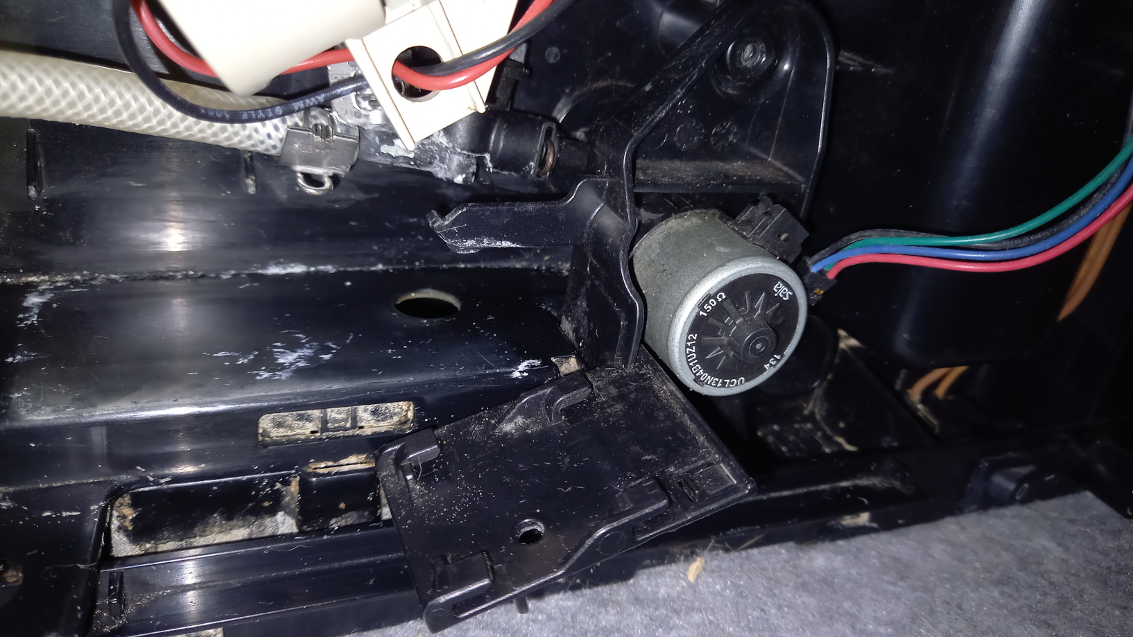

      Hier ein Bild des Bauteils, das ich als Magnetventil vermute. Bin ich auf dem Holzweg?
      das ist der Stellmotor für das Draniageventil.
      Aber selbst wenn dieser oder seine Ansteuerung
      defekt wäre, würde das Wasser "nur" in die
      Auffangschale und nicht in den Tresterbehälter
      fließen,
      Versuche doch bitte nochmal den Fehler exakter
      zu beschreiben - bzw. kann das nur passieren,
      wenn entweder die Brüheinheit defekt ist oder
      der Schlauch zum Quetschventil abgesprungen
      ist.
