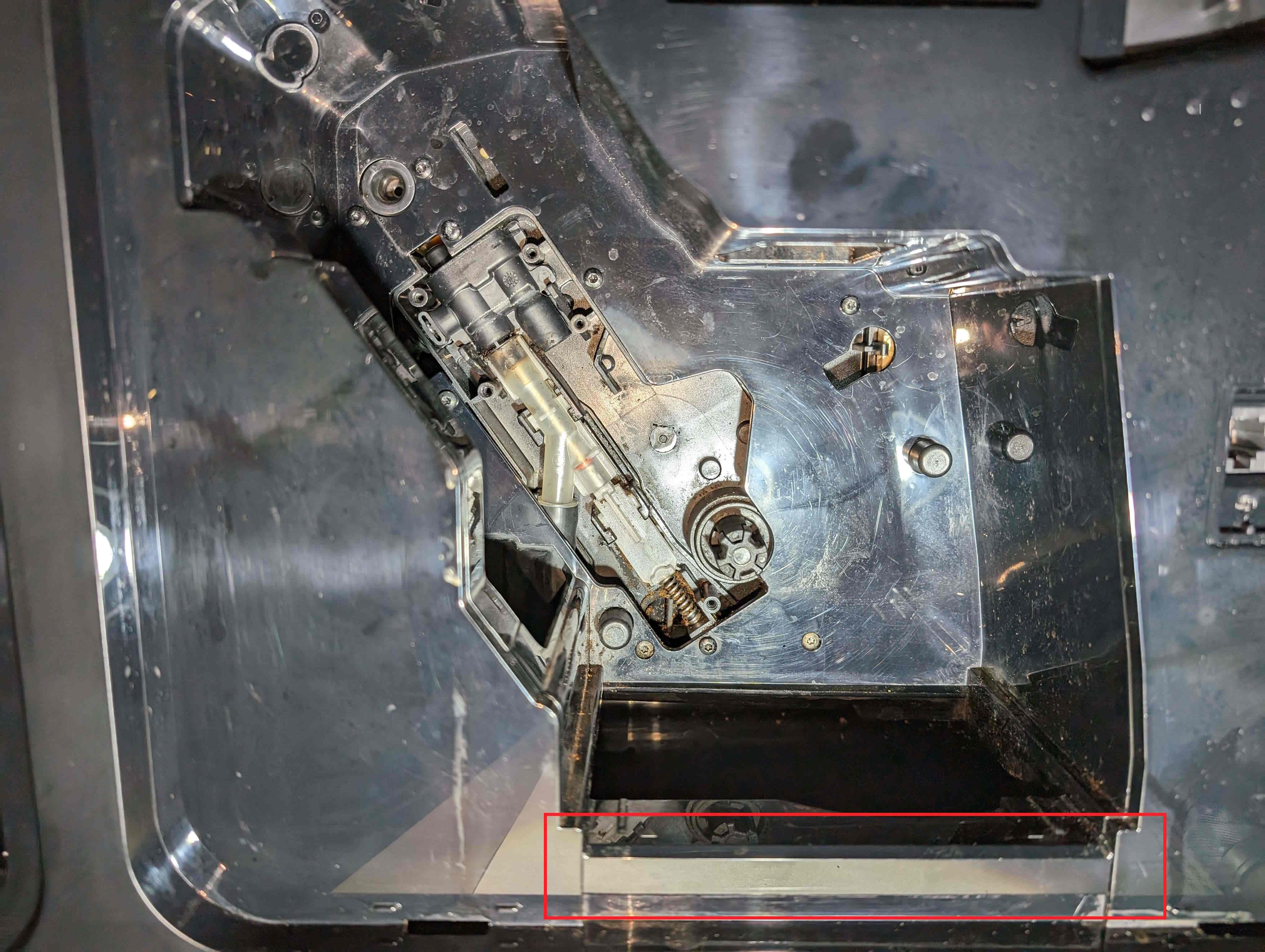

    • Schon mal vielen Dank für die prompte Antwort. Die Seiten hinten, links und vorne gingen problemlos ab. Bei der rechten Seite tut sich nichts. Ich nehme an, da müssen noch ein paar Schrauben raus, wie z.B. die Abdeckung des RJ11 -Anschlusses. Auch sind um die Abdeckung des Drainageventil noch einige Schrauben. Am angehängten Bild könnte ich mir im roten Bereich vorstellen, dass diese Abdeckung auch noch entfernt werden muss. Von innen raushebeln?
      Weiter würde mich noch interessieren, wie ich die Abdeckung abbekomme, die über dem Schlauch (unten) vom Drainageventil sitzt.

    • Die rechte Seite muss überhaupt nicht raus.
      Ansonsten zum Wechsel des Drainageventils den kompletten Antrieb von der linken Seite aus rausnehmen und zuvor die sichtbaren Schrauben von rechts ausbauen. Einfach mal im Shop den Antrieb anschauen, dann sieht man, welche Schrauben raus müssen und welche nicht.
