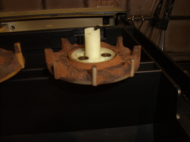

      Die dünne P...Brühe kommt aber höchstwahrscheinlich von der Mühle. Wenn Du die Maschine tatsächlich so schlecht wartest wie Du es uns hier weismachen willst ;) dann ist das Schaufelrad garantiert völlig zugesetzt mit Kaffeekrätz....was sich auch sehr negativ auf den Kaffeegeschmack auswirkt.
      Auch verschlissene Mahlsteine sind bei einer recht alten und viel gelaufenen Maschine nicht wirklich verwunderlich. Sie halten zwischen 8000 und 15000 Tassen , dann sind sie fertig. Auch das wirkt sich extrem auf den Geschmack aus da die Bohnen nicht mehr geschnitten sondern gequetscht werden....sie Fasern aus und ziehen Wasser mit das wiederum Aromen zurückhält.

      Wenn Du tatsächlich nach so vielen Bezügen noch die ersten Steine drinhast sind die unter Garantie fertig wie nichts...Bedenke aber auch dass ein Einziger Stein einem Mahlwerk in wenigen Sekunden den Garaus machen kann. Bei einer schon durch Verschleiß vorgeschädigten Mühle kann das auch dazu führen dass sofort die Qualität darunter leidet.
      Das Problem (oder der Vorteil?) bei Saeco ist dass die Dosierung des Pulvers über eine separate Dosiererkammer geschieht (Bei Jura geht das nur über die Laufzeit der Mühle , da merkt man eine sinkende Förderrate recht schnell). Die Mühle mahlt so lange bis die Kammer voll ist und der Mikroschalter auslöst. So kann auch eine völlig fertige Mühle nach längerer Mahldauer die nötige Pulvermenge zur Verfügung stellen. Über die Qualität dieses Mahlgutes lässt sich da aber wirklich nur noch spekulieren...

      Yepp , Bakterien haben da keine Chance...aber lecker ist es auch nicht wirklich :thumbdown: Und um nochmal auf das Schaufelrad der Mühle zurückzukommen...die Beläge dort erreichen höchstens mal 30 Grad , ideal für Kaffeefett mal tüchtig ranzig zu werden :D Ich hab Dir mal Bilder eines zugesetzten Schaufelrades angehängt...

      Das ranzige Kaffeefett macht mich nachdenklich. Die Begründung für anhaltende Kaffeemenge trotz verschlissener Mahlsteine ist einleuchtend und würde einiges erklären. Die Pulverkammer habe ich schon länger auf max. Volumen eingestellt (was bei meiner SOLIS mangels nach außen gefürtem Hebel übrigens nur intern geht), um noch halbwegs trinkbaren Kaffee zu erhalten.

      auf max. Volumen eingestellt .... um noch halbwegs trinkbaren Kaffee zu erhalten.
      Ja , das hört sich doch sehr nach verbrauchten Mahlsteinen an. Ich glaube ich würde eine Wette abschließen dass Du den Kaffeegeschmack alleine schon nach der Mühlenrevision nicht mehr wiedererkennst :D
