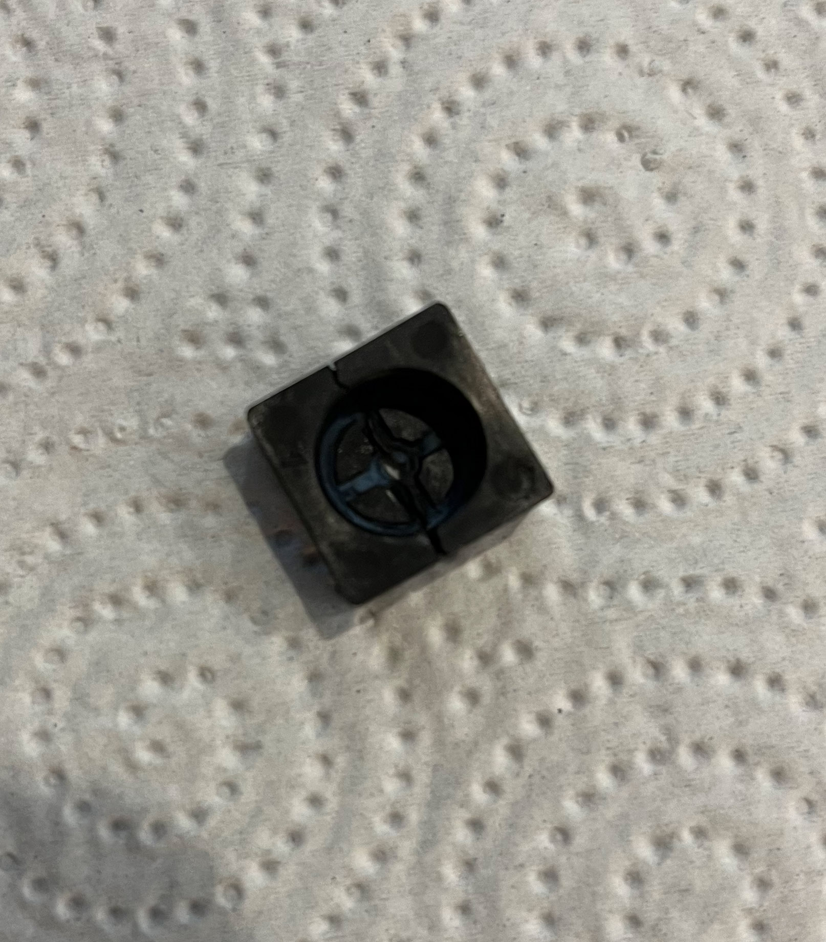

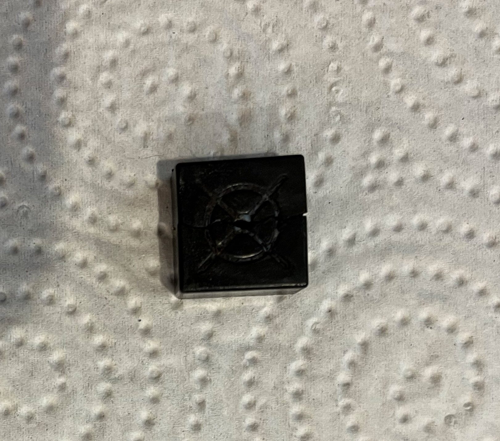

- Vor einigen Wochen war in der Auffangschale dieses Plastikteil zu finden (ist ein zwei Teile gebrochen - siehe Bilder). Ich habe versucht zu erkennen, woher es stammt, konnte es aber nicht verifizieren und da alles weiter funktioniert hat, habe ich es so gelassen.

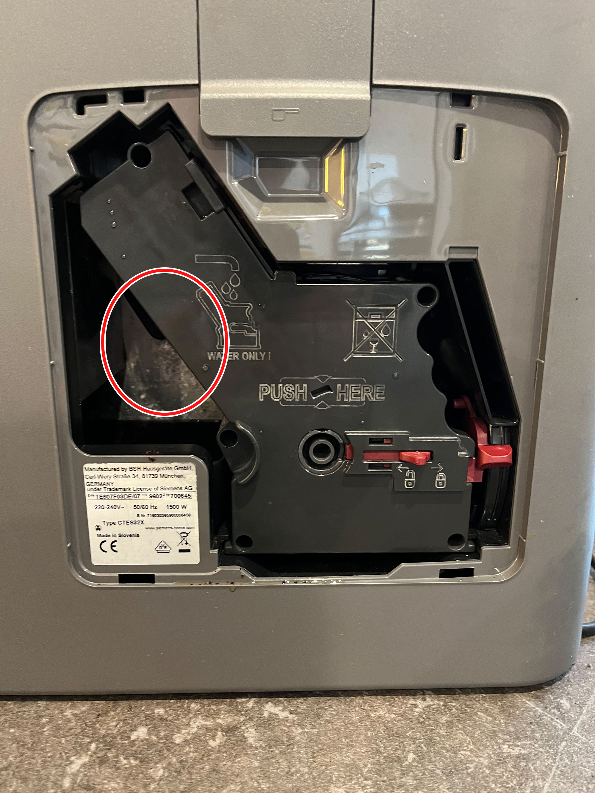

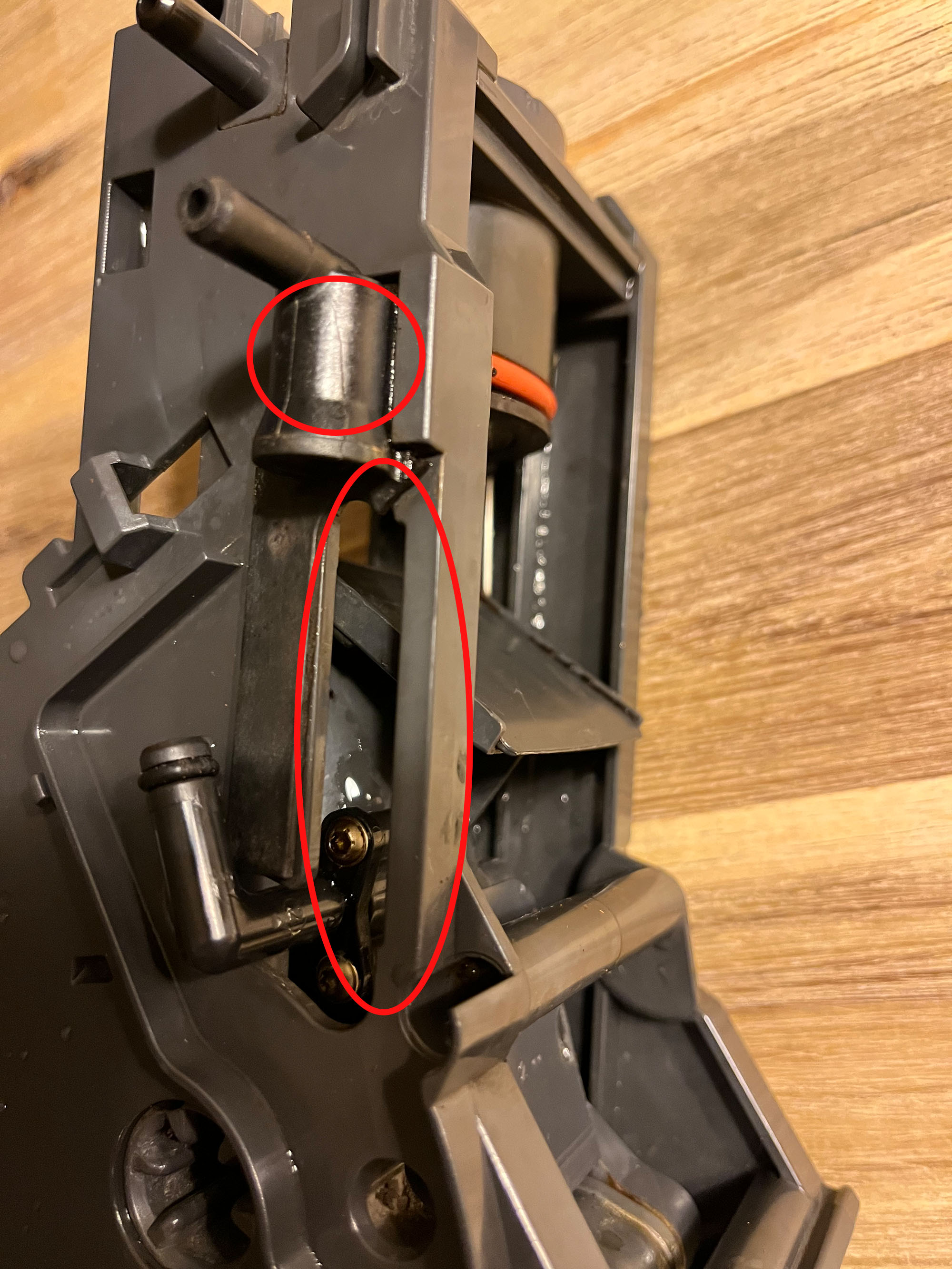

- Vor ca. zwei Wochen ist mir aufgefallen, dass im Trester-Behälter viel Flüssigkeit ist und habe gesehen, dass Kaffee vorne an der Brüheinheit direkt in den Behälter tropft/fließt (roter Kreis im Bild). Also habe ich die Dichtungen an der Brüheinheit erneuert in der Hoffnung, dass es besser wird. Das war jedoch nicht der Fall.
- Seit zwei Tagen landet kein Tropfen Kaffe mehr in meiner Tasse, alles läuft irgendwie in die Auffangschale, ich kann aber nicht erkennen wo genau.
