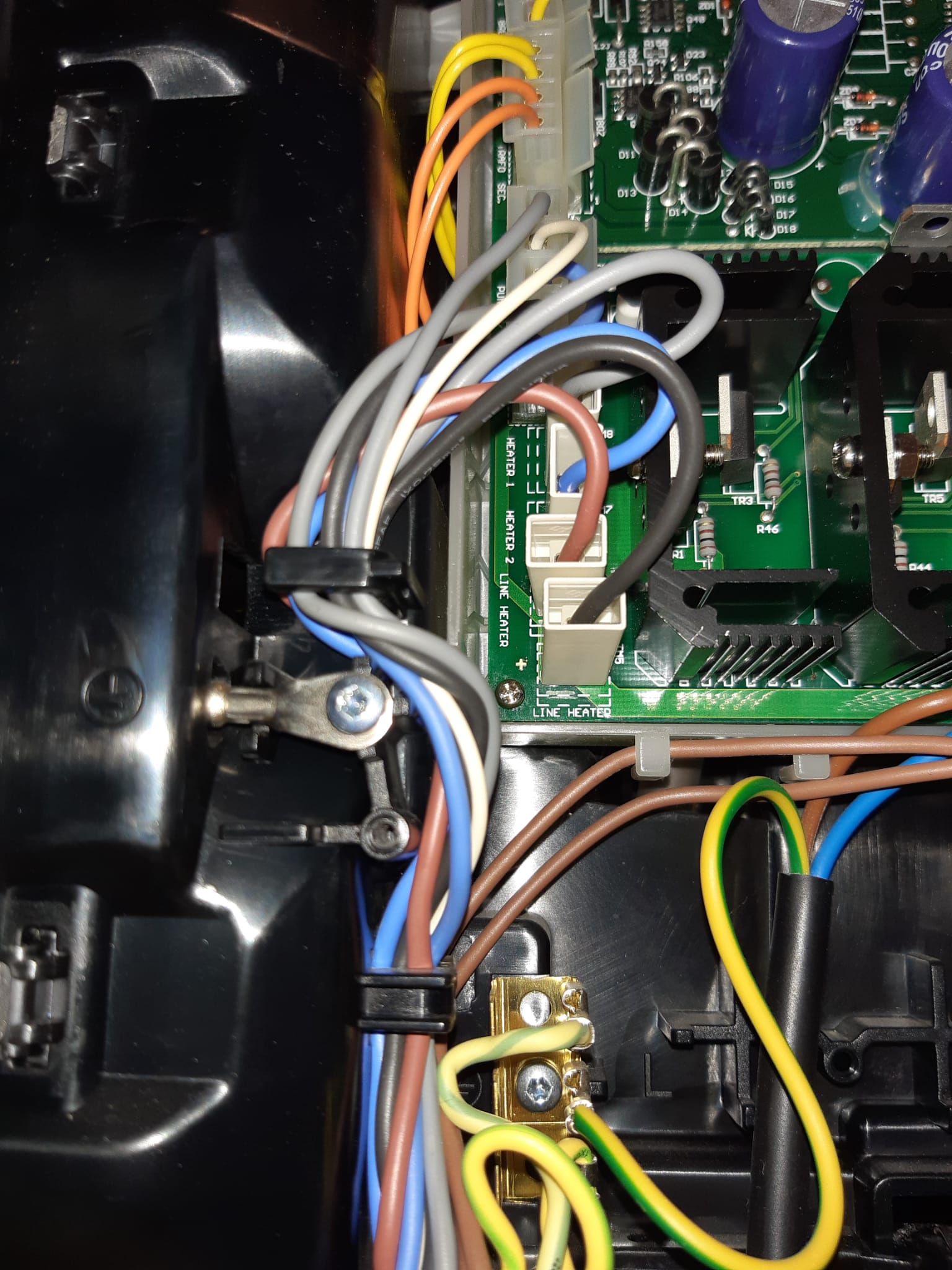

      ich bin neu hier und habe oben genannte Fehlermeldung.
      Die Maschine macht nichts mehr außer diese Fehlermeldung auszugeben (immerhin das noch).
      Nichts dazu hier gefunden außer einen Beitrag von 2014 von einer S9, der hilft mir aber nicht weiter, außer dass es da heißt, dass es einen Sensor für den Thermoblock und einen für die Dampfheizung gibt und natürlich muss letzterer getauscht werden.
      Bei den Ersatzteilen finde ich für die Z8 aber nur 3 verschiedene Sensoren (unterschiedlich lang) für den Thermoblock.
      Ich habe die Verkleidung mal abgeschraubt und da gibt es 4 verschiedene Stecker, s. Foto: Heater 1 (graues Kabel), Heater 2 (blaues Kabel), 2x Line Heater (ein braunes und ein schwarzes Kabel). Bin ich da auf dem richtigen Weg und wenn ja, welcher ist es?

    • Das sind die Kabel für den Thermoblock 230V und nicht die vom Sensor. Das Kabel ist dünner und zwei adrig. Das hätte alleine vom Bildlichen Vergleich auffallen sollen. Deswegen sollten elektrische Laien sich nicht daran versuchen, wobei den Sensor zu wechseln kein Hexenwerk ist.

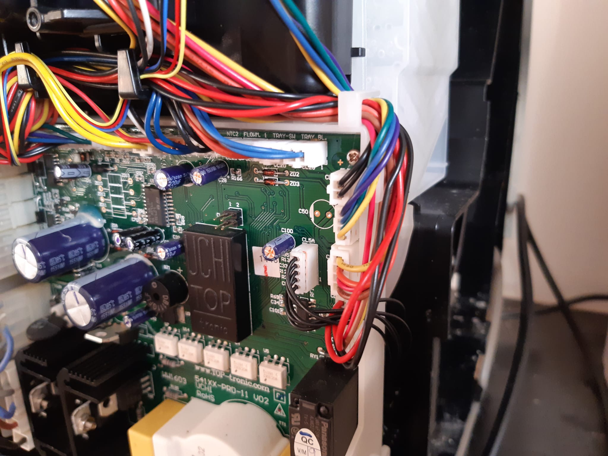

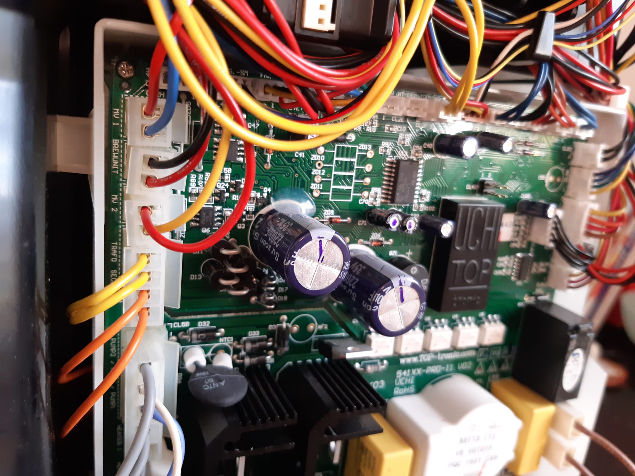

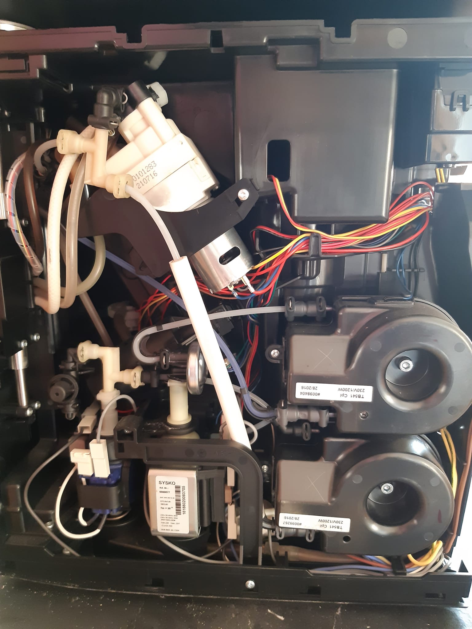

      Ich lade mal Fotos von der Seite und der Platine hoch.
      Wie sieht der Dampferhitzer überhaupt aus und wo ist der?
      Wenn ich nach den Schlauchanschlüssen gehe, müsste es das weiße Teil oben in der Mitte sein.

    • Ich werde das hier nicht weiter betreuen/kommentieren. Nichts gegen dich aber es fehlen elementare Kenntnisse.
      Die Thermoblöcke sind unter den schwarzen Abdeckungen, ja du hast zwei in der Maschine. Keine Ahnung welcher jetzt für Kaffee/Dampf ist. Deswegen gibt es auch zwei Sensoren, mit unterschiedlichen Kabellängen.
    • ...schraub mal die beiden runden Dinger da ab. Darunter sind die Boiler mit den Tempfühlern.
      ABER:
      Vorsichtig.
      Du scheint überhaupt keinen Plan zu haben - das ist oft gefääääährlitsch.
      Hilft nicht
      einfach die Leitungen von den Thermoblöcke verfolgen und von dem keine zur Brühgruppe geht ist dann der für Dampf
      so habe ich das auch mal gemacht ist aber zu lange her
      habe mir mal alles im Shop angeschaut
      mit dem blauen Kabel müße Kaffeeheizung sein passt ja auch bei der Z 6 NTC 1
      NTC 2 schwarz müßte dann Dampf sein den hat ja nur die Z8
