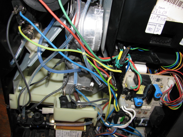

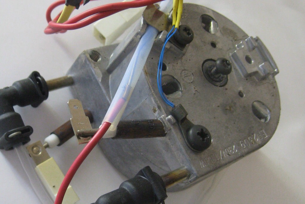

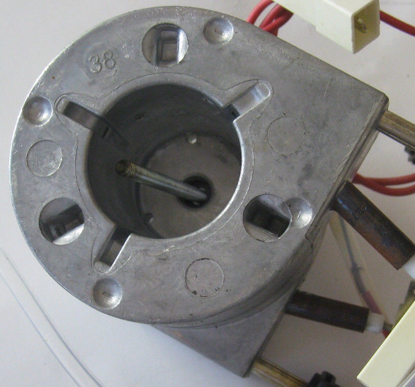

    • So wenn schon denn schon.Der Heizungsträger aus Kunstoff.Unter dem Orginal Heizungsträger liegt der Trafo.Wird das Heizungselement undicht gibts da unten einen Kurzschluß .Spannungspitzen töten die Elektronik.Jura hat das in neueren Geräten gut gelöst Die Kunstoffwanne führt Wasser nach vorne in die Wasserauffangschale.
      Ich weiß nicht was für eine Heizung genau ich jetzt da verbaut hab.
      Ganz sicher die Kunstoffschale stammt aus einer S9 One Touch.Denke der Heizkörper stammt auch aus diesem Teil jedenfalls 1200W genau wie die Orginal Heizung..Mit eine klein wenig Abänderungen passt das in die S95.Nicht so fest wie das Orginal.Aber auch der Ablauf nach vorne ist dabei.Aber die Anschlüsse zeigen alle nach vorne .Ohne den Heizungsträger ganz auszubauen kommt man überall dran.
