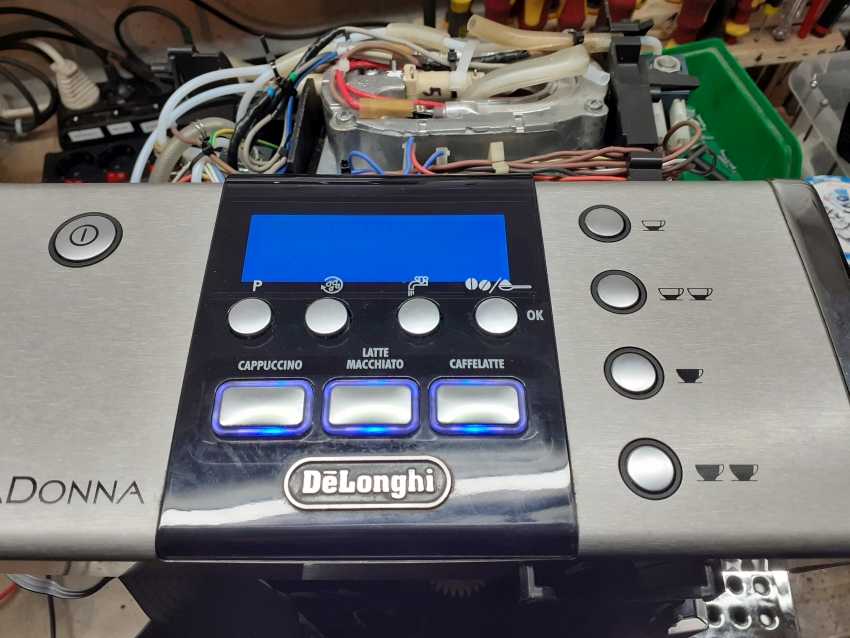

      Hab eine prima donna ESAM 6600 ,Bj 2008 auf der Werkbank . Defekt gekauft . Fehler komplettes Display und Schalter leuchten beim Einstecken dauerhaft . Maschine zeigt null Reaktion , keine Schrift . Alle Sensoren , Motoren , Heizungen und Schalter sind in Ordnung . Bedienplatine und Leistungsplatine nach Hamburg ( ich denke ihr kennt die Firma ) zum Überprüfen geschickt .
      (Leistungsplatine Code 52132110041, Bedienplatine Code 9930000728) .Feedback : Bedienplatine Kurzschluß , entsorgen . Bekam von Hamburg einen Link für angeblich passende Bedienplatine Code 5213214801 . Neue(!) Bedienplatine verbaut mit alter LP . Ergebnis Display mit Schalter leuchten , keine Schrift ,Maschine keine Reaktion
      Also gleicher Fehler wie mit alter BP .
      Mit Hamburg kommuniziert .Ja dann müsse die LP auch defekt sein ( Obwohl ich alle beide Platinen hochgeschickt hatte , wurde scheinbar nur die BP geprüft . Für mich unverständlich ) .
      Ok , dann bei denen auch eine Tausch Leistungsplatine geordert . Heute alles angeschlossen , wieder derselbe Fehler .
      Kann das sein , daß die alte Leistungsplatine so einen Feher hatte , daß sie die neue Bedienplatine gleich wieder durchgeschossen hat ?
      Oder passen die beiden Platinen nicht zusammen , also alte LP mit neuer BP ?

    • So, Maschine läuft wieder . Laut Hamburg war der Grund ein durchgebrannter Widerstand auf der Leistungsplatine . Da ziemlich kulant mit einem funktionierenden Teil reagiert wurde , möchte ich kein Riesenfass aufmachen .
