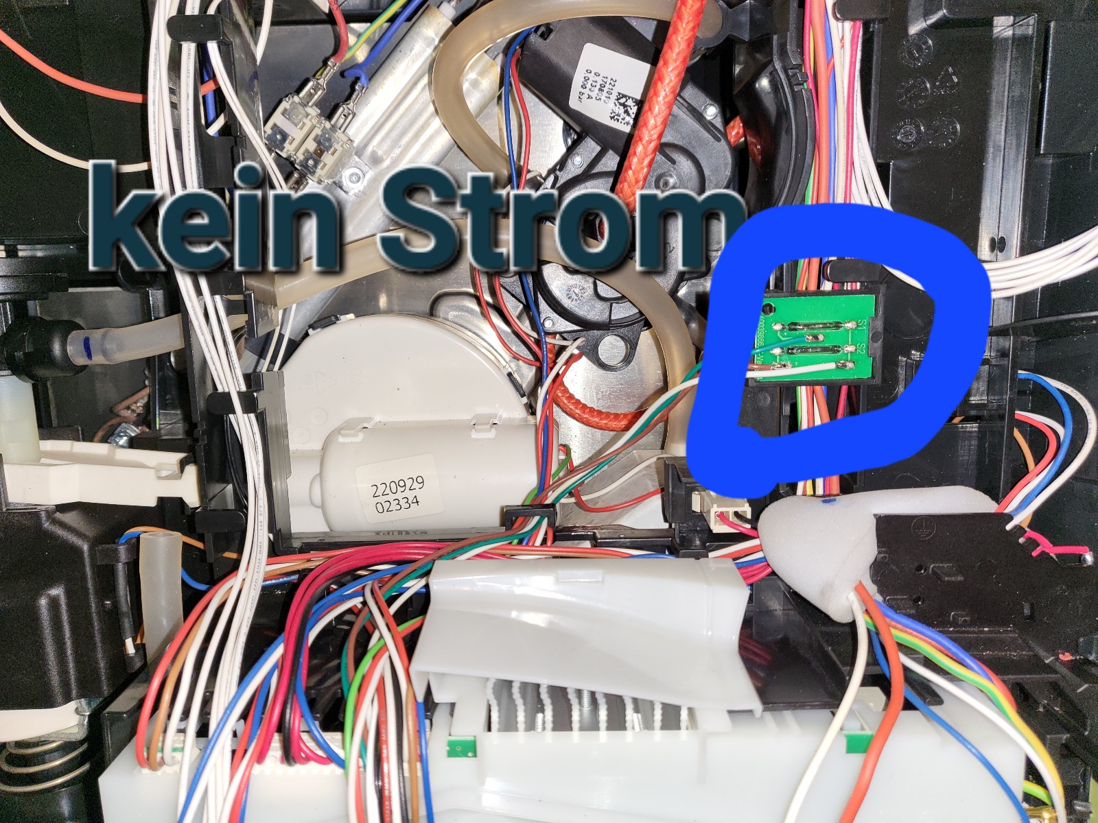

      In einem anderen Thread hatte ich beschrieben, dass ich bei meiner Maschine das Steuerungsmodul tauschen musste.
      Seitdem ist meine Maschine tot. Es kommt kein Strom an. Habe gestern irgendwo gelesen, dass in dem Gerät eine Sicherung befindet. Wo finde ich die Sicherung? (Siehe Bild)

      Nachdem ich die Platine gewechselt habe, sagt die Maschine keinen muchs mehr. Alle Stecker sitzen an ihrem richtigen Platz.
      Vorher hat die Maschine ohne Ende gemahlen.

    • Danke für eure Antwort und sorry, das ich erst jetzt antworte ich war den ganzen Tag unterwegs und erst vor 10 Minuten wieder zuhause musste heute Taxi spielen.
      @BlackSheep, das neue Steuerungsmodul ist programmiert. Mit dem alten Modul ist die Maschine mittlerweile genauso tot. Es kommt fast nirgendwo Strom an.

    • Fangen wir doch mal ganz vorne an:
      Erst schreibst du, es käme keine Spannung mehr an. Später schreibst du, es käme fast nirgends Spannung an.
      Also:
      1) Kommt am Eingang der Platine 230V an?
      2) An welcher Stelle ist der Ein/Aus Taster an die Platine angeschlossen? (er kann auch beim Ausgang für die Beleuchtung eingesteckt werden)
      3) Wenn nur der Netzstecker und der Einschalter angeschlossen sind: Was genau passiert beim drücken des Netzschalters? Klickt es einmal hell ("klick") wenn das Relais auf der Hauptplatine anzieht? Und klickt beim nochmaligen drücken etwas dumpfer ("klonk"), wenn das Relais abfällt?
      Je präziser deine Angaben, desto leichter kann man dir auch helfen.

    • Servus zusammen,
      ich habe fas gleiche Problem.
      Mein Bruder hat die Maschine aussortiert. Super verdreckt aber angeblich in Ordnung.
      Also ich das Teil abgeholt und die Verkleidung komplett zerlegt, Brüheinheit gesäubert, Verkleidungen in die Spülmaschine. Soweit so gut. Sogar Brett zugesägt wo sie stehen soll…
      Jetzt mach das Teil nach dem Zusammen au keinen Mucks. Stecker rein, On-Taste, nichts. Kein Klacken, kein Summen. 230V kommt an der Platine an.
      Microschalter an der Serviceklappt habe ich mal gebrückt. Trotzdem nichts. Hat jemand einen Tip? Oder vielleicht einen Schaltplan.

    • Das hört sich nun eher so an, wenn das Gerät vorher ging und jetzt nicht mehr, dass Du bei Deiner 5-Stunden-Aktion einen Fehler eingebaut hast oder etwas zerstört hast. Da läßt sich leider aus der Ferne kaum etwas dazu sagen.
      Was wurde denn alles wie weit zerlegt?
    • Ich habe alle Verkleidungen demontiert und die Brüheinheit. 2Schrauben waren das in Summe. Sonst nur Clipse.
      Wenn das Gerät gar nicht reagiert muss ja irgendein Schalter nicht mehr schließen. Sicherungen sind gut hab ich gesehen.
      Obs vor dem Zerlegen ging weiß ich nicht. Habs nicht ausprobiert. Abgebrochen ist beim zerlegen nichts. Daher die Frage nach einem Schaltplan.
