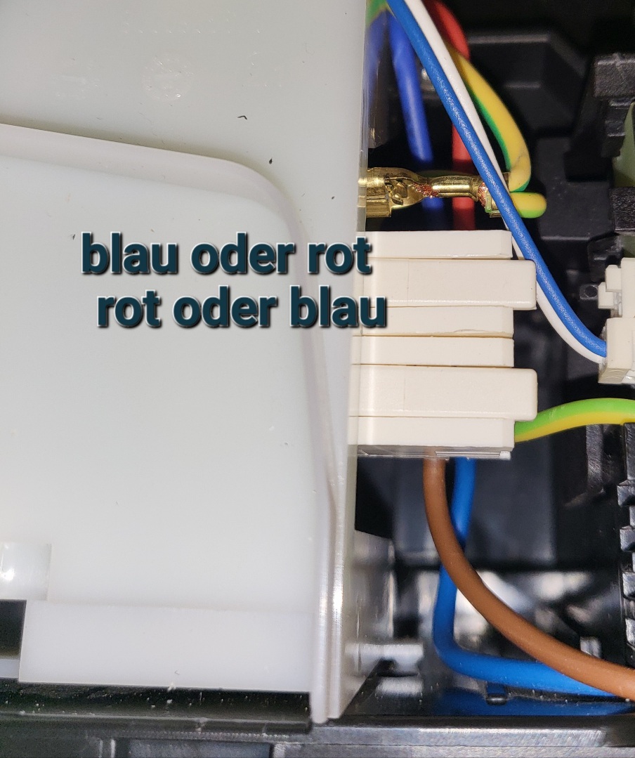

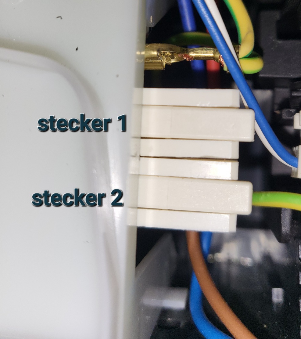

      Als ich bei meiner Maschine das Steuerungsmodul tauschen wollte ist mir aufgefallen, das bei dem Stecker 1 (siehe Bild) die zwei Kabel rot und blau draußen waren.
      An welcher Seite gehört rot und blau ?
      Ich danke für eure Hilfe!
      VG, Andrea

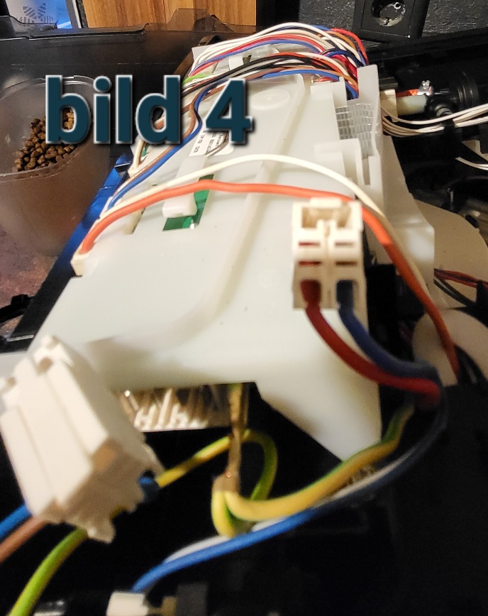

    • Bevor ich die Maschine einschalte würde ich sehr gerne wissen, ob ich den rot und blauen Kabel richtig rum rein gesetzt habe. (Siehe Bild)
      Dankeschön für eure Hilfe!

    • Hallo Guste,
      Ich danke dir ganz herzlich!
      Dann hat meine Maschine ein anderes Problem.
      Das Problem fing damit an, dass das Mahlwerk aus heiteren Himmel anfing zu mahlen und hörte nicht mehr auf. Dann habe ich ein neues Steuerungsmodul bestellt original das gleiche was auch in der Maschine war.
      Das blöde und ehrlich gesagt für mich unerklärlich ist meine Maschine tot. Die lässt sich egal ob das neue oder alte Modul nicht mehr einschalten.
      Ich bin davon ausgegangen, dass es mit den beiden Kabel zu tun hat. Nun stehe ich erst recht auf den Schlauch.
      Woran könnte das liegen?
      Die Stecker sind alle an ihrem Platz.
