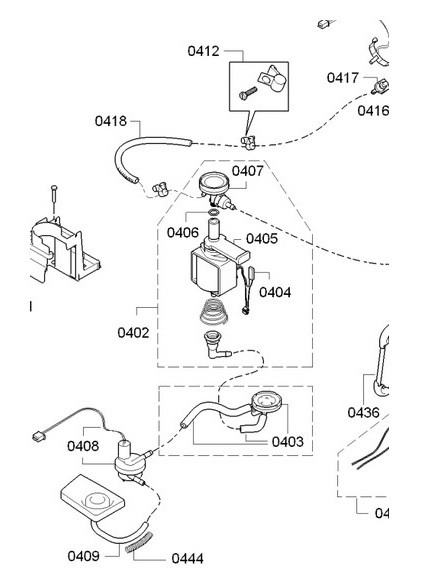

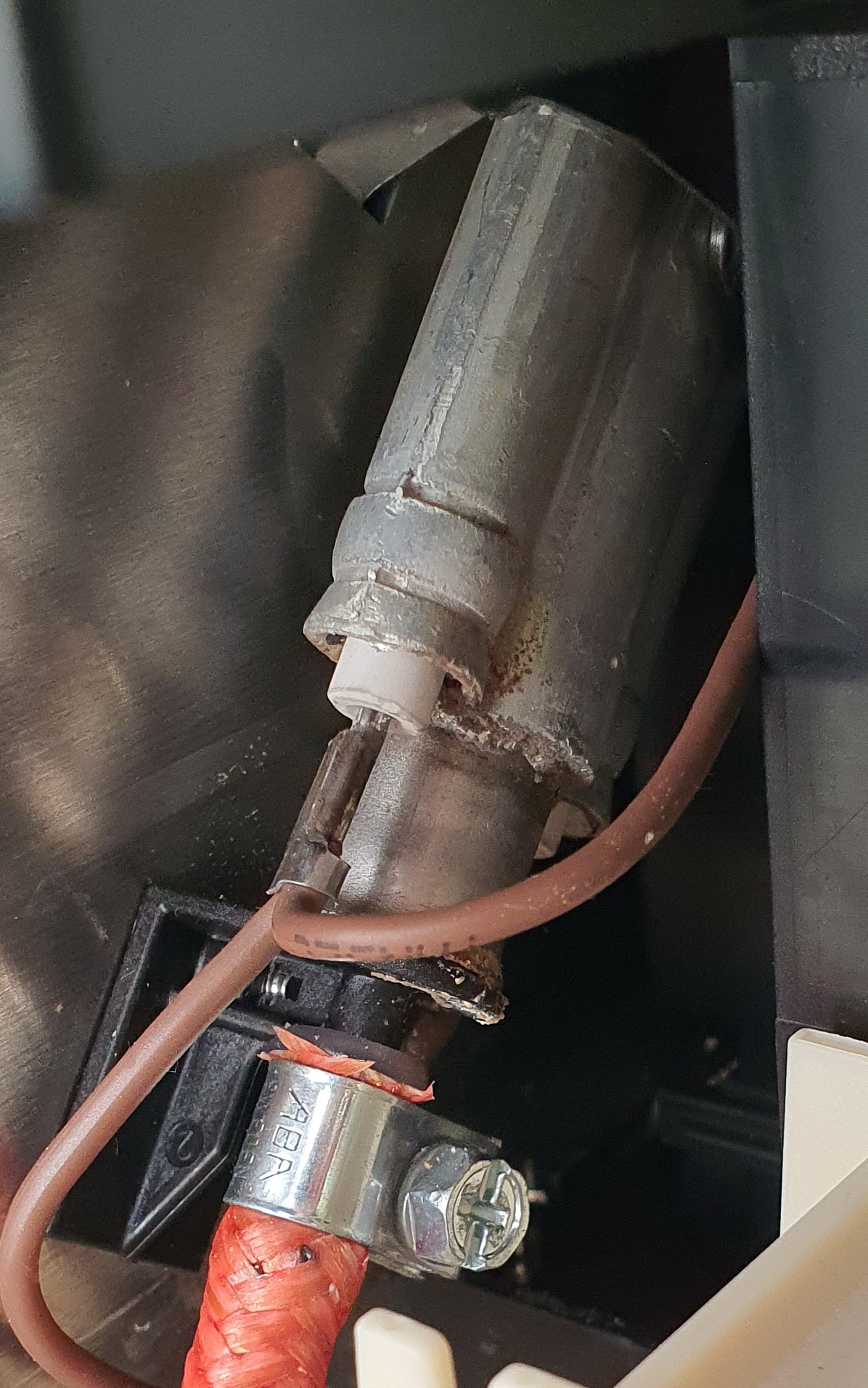

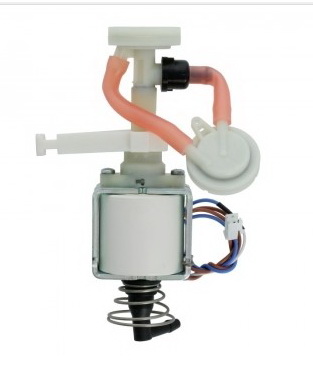

    • Eine Frage noch zu der Pumpe. Wenn ich mir die Zeichnung auf der Seite von Siemens ansehe dann ist der Niederdruckpulsationsdämpfer (403) unten am Eingang der Pumpe (402) nach dem Durchflussmesser (408) zu sehen. Wenn ich mir die Pumpe aber ansehe ist ein Bauteil was den Pulsationsdämpfer sehr ähnlich sieht oben an der Pumpe angebaut.
      - ist das das gleiche Teil?
      - lasse ich beide Verbaut wenn ich eine Pumpe wie im Bild einbaue?

    • Bestell nur die blanke Pumpe, die Dämpfer kannst umbauen...der mit den roten Schläuchen sitzt unter der Maschine, da muss der Boden der Maschine abgebaut werden.
      Das Bild hier ist irreführend, denn so wie es abgebildet ist wird es nicht eingebaut.
      Danke für die Infos, ich habe die Pumpe bestellt und eingebaut und die Maschine geht jetzt wieder wie neu [img]https://komtra.de/forum/wcf/images/smilies/thumbup.png[/img]

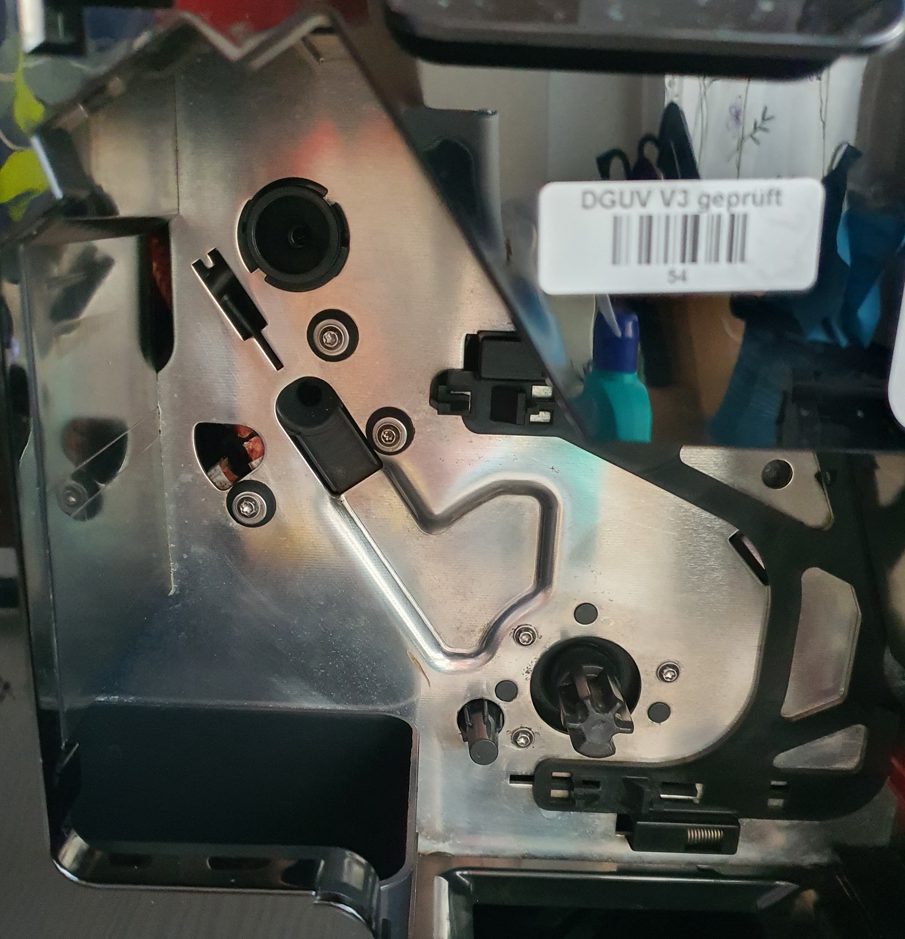

      Eine Frage hätte ich jedoch noch, wie baue ich denn den Boden aus, dazu habe ich keine Anleitung im Netzt gefunden ||
    • swolle schrieb:
      erst rundum die Gehäuseteile inkl. Front abmachen, dann hat der Boden ca. 5 cm von hinten, seitlich (links und rechts) Raster zum drücken, dann den Boden ca. 3cm in richtung Front schieben und abnehmen.
      Danke für die Unterstützung, ich habe die Seitenteile rundum abgebaut, da habe ich ja schon langsam Übung darin, und den Boden leicht herausbekommen. Pulsationsdämpfer ist eingebaut und ich hatte gleich die Möglichkeit den innenraum besser zu reinigen. Jetzt sieht die Maschine wieder top aus. Das Einzige was ich nicht geschafft habe, war die schwarze Festhaltevorrichtung an der Metallplatte zu entfernen weil sie an einer Stelle an einen schwarzen Steg lockiert hat. Gibt es da einen Tipp wie man das löst?

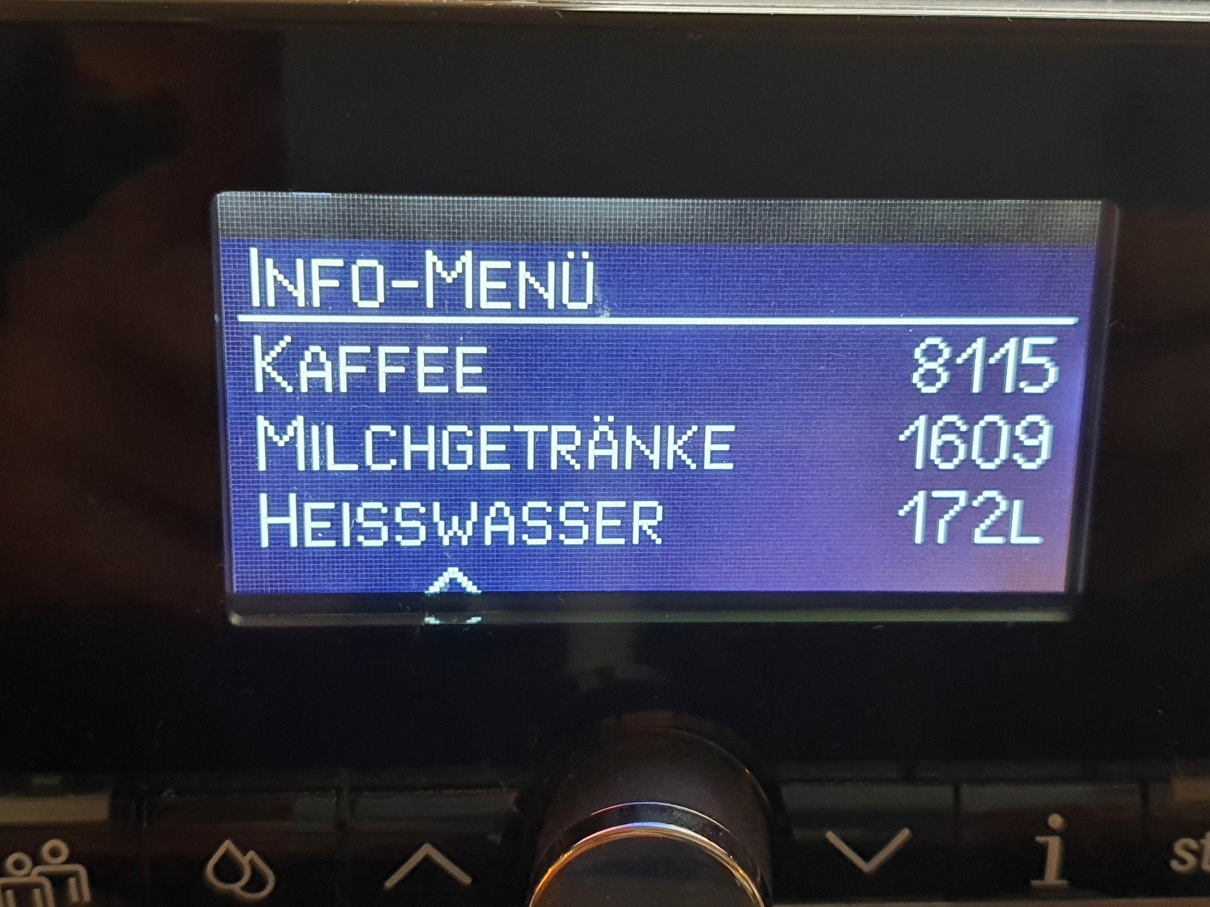

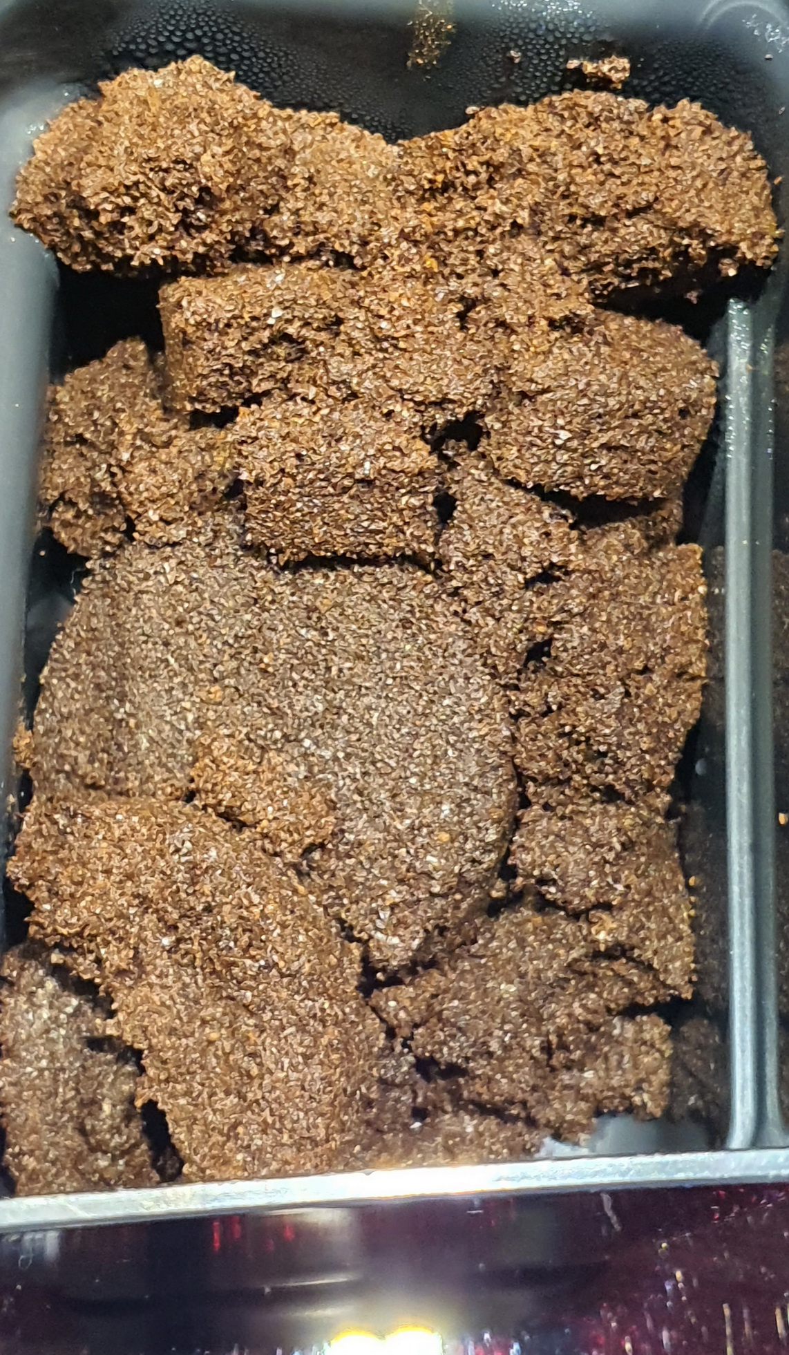

      Hast du sonst noch irgendwelche Tipps die ich an der Maschine überprüfensollte? Ich überlege gerade auch noch das Mahlwerk zu tauschen, die Maschinehat jetzt schon über 9700 Tassen durch und ich glaube der Kaffee ist nicht mehrso richtig fein gemahlen.
      Macht es Sinn auf eine gebrauchte EQ.8 900 Revision 4 umzuschwenken, meineist ja einen EQ.8 300 Revision 1. Ich habe da eine Maschine gesehen die sehrgepflegt ist aber auch bereits 7500 Tassen durch hat.
      Ich muss zugeben, du hast mich motiviert keine neue Maschine zu nehmen, ichhabe eine EQ700 favorisiert, sondern die EQ.8 zu pflegen.
