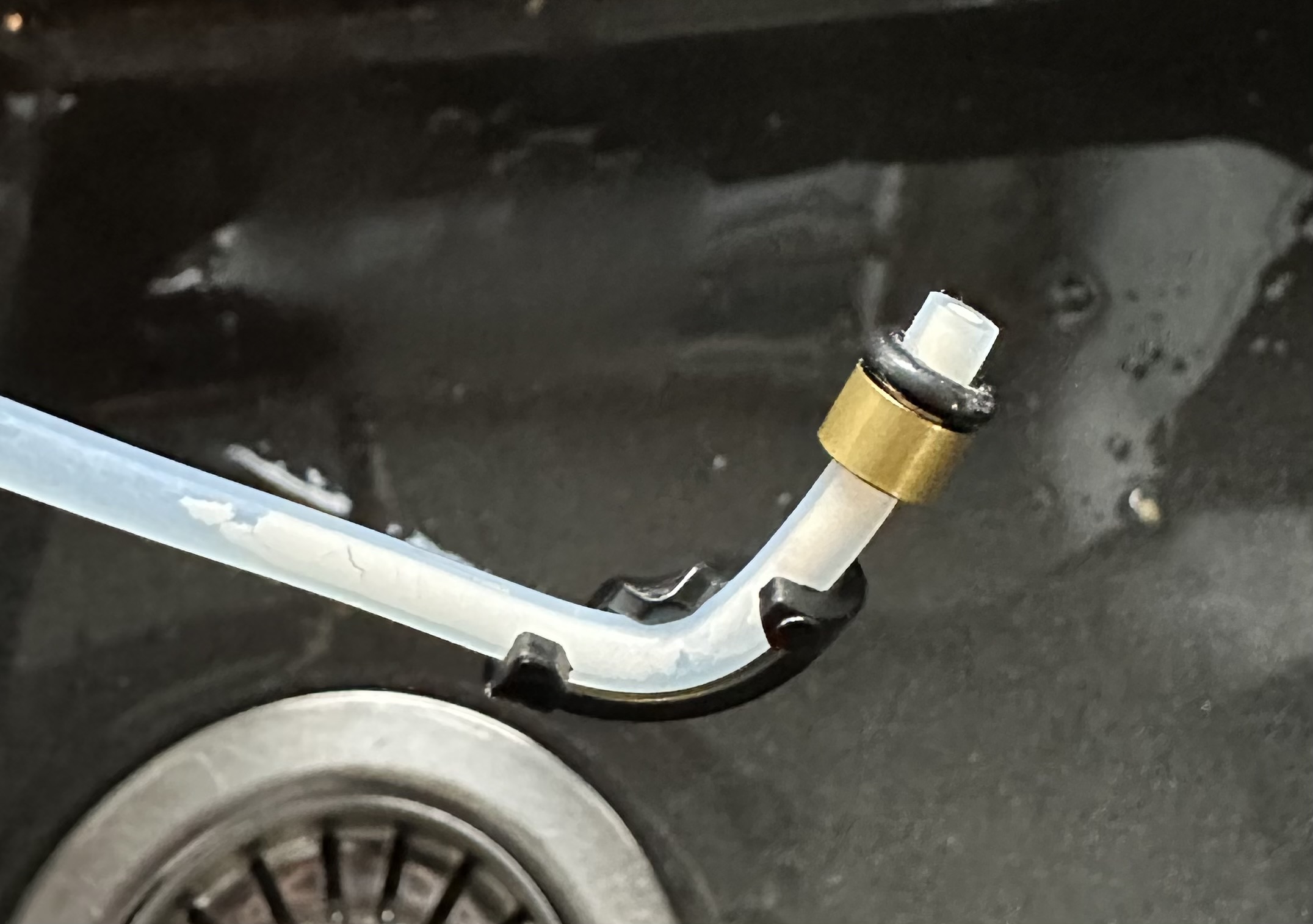

    • Heini-22 schrieb:
      Sieht stark nach Zitronensäure aus, die als Entkalker benutzt wurde.
      Glückwunsch, aber diese Frage hattest du noch nicht beantwortet. Mit was genau entkalkst du?
