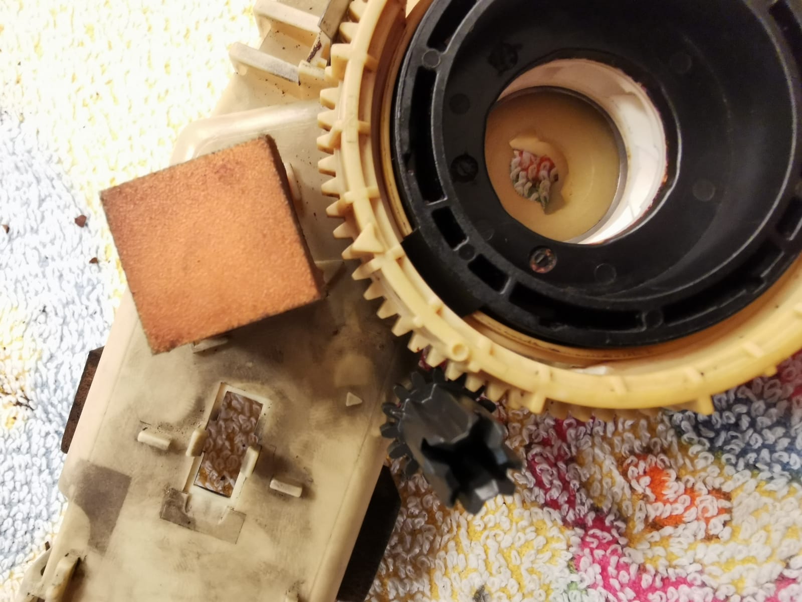

        178,75 kB, 1.600×1.200, 82 mal angesehen
        174,71 kB, 1.200×1.600, 80 mal angesehen
    • Das habe ich bei Komtra unter den Reparaturanleitungen (Siemens EQ7) gefunden:
      Vor dem Einbau des neuen Mahlwerks darauf achten, dass die
      Mahlwerksverstellachse eingesetzt wird und der angegossene
      Markierungspfeil (hier aus Gründen der Anschaulichkeit in
      gelb eingefärbt) auf den zugehörigen Justagepfeil zeigt.
      Ebenso muss der Mahlwerksverstellring mit seiner grünen
      Markierung in Richtung des zugehörigen Justagepfeils deuten.
