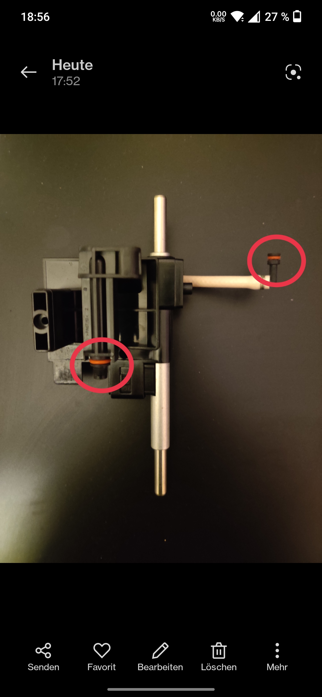

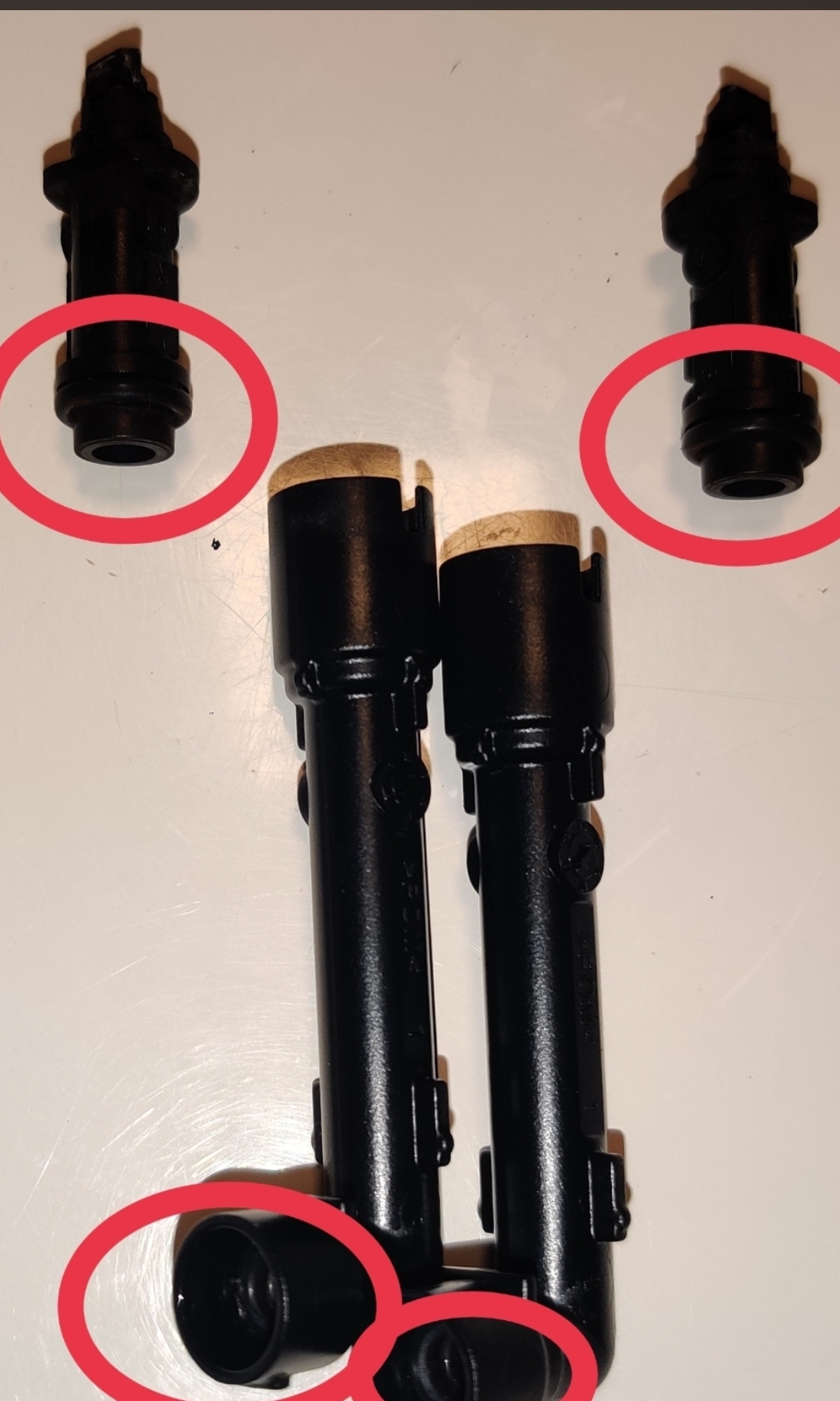

      Im Auslauf gibt es auch noch 6 Dichtungen.
      Bild 1: 4 Schwarze
      Bild 2: 2 Rote
      Welche müsste ich hier im Shop bestellen um die 6 zu ersetzen?
      Und überall wo ein ? ist. Für was genau benötige ich die Dichtungen?
      Sollten noch irgendwelche fehlen, würde ich mich über eine Hilfe sehr freuen. Da ich gerne alles auf einmal bestellen möchte um zweite Versandkosten zu sparen. :) Vielen Dank

      Nur mir ist aufgefallen das die vom Auslauf. (Siehe Bilder). Schon ziemlich abgenutzt. (Stein hart sind).
      Weißt du vielleicht wie die heißen? Bzw unter welcher Artikelnummer ich die im Shop bestellen kann?
      die Dichtungen vom zweiten Bild gibt es von Jura nicht
      einzeln als Ersatzteil. Die Dichtungen beim Kaffeeauslauf
      72519 sind dabei wenn man den neu kauft.
      Die einzigen Dichtungen die es gibt sind die am Winkelstück
      vom Schlauch Et.Nr.: 69063 und die andere am Cappuauslauf
      ist 58916.
      Das heißt nicht, dass es oberen die Dichtungen nicht evtl.
      doch irgendwo gibt, aber es gibt in dem Fall dazu keine ET
      Nummer und somit auch keine gesicherte Zuweisung.
