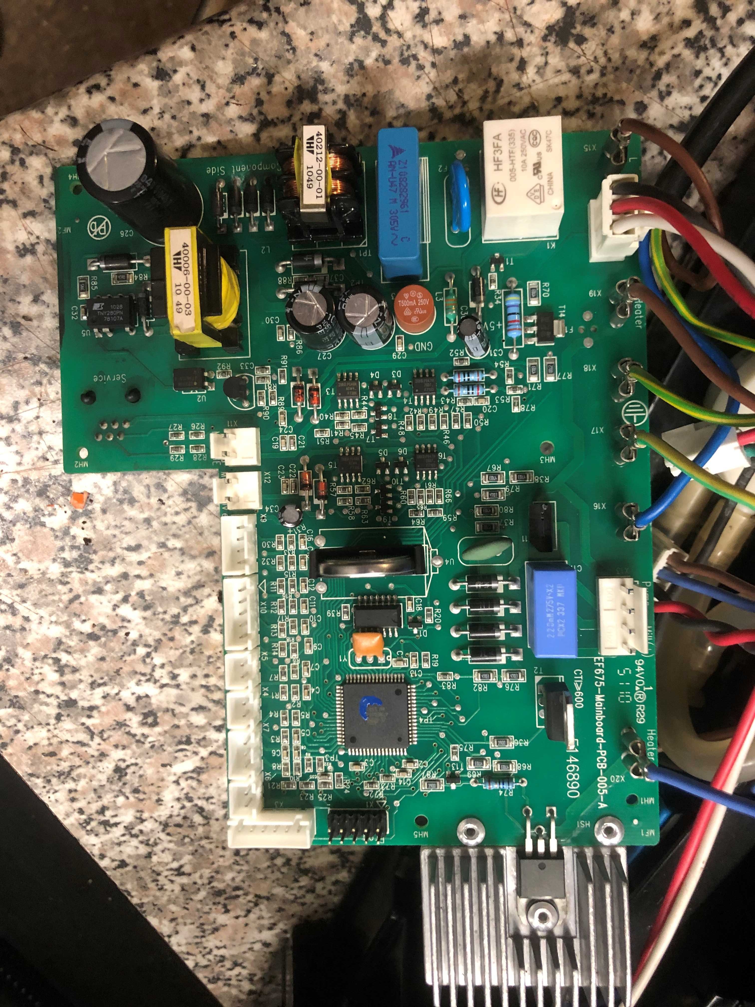

      Hallo meine CI bleibt finster diese ist gegangen ist angelaufen dann plötzlich alles finster habe von meiner Reservemaschine die auch geht die Leistungsplatine ausgebaut bei der anderen eingebaut bleibt auch finster Platine wieder zurück gebaut jetzt bleibt meine Reservemaschine auch finster habe jetzt zwei CI die finster bleiben wer kann mir die Platinen ansehen oder wo liegt der Fehler oder was für Bauteil kann einen Kurzschluss haben Wapu liegt Strom an, Thermostat Temp Sicherungen sind in Ordnung

    • Dann wird das Display den zusätzlichen Defekt verursacht haben. Wenn man Glück hat, macht ein Kondensator einen Kurzschluss.
      Display muss geprüft werden, die 500mA Sicherung auf der Leistung muss ersetzt werden.
    • Hallo Tobias hier ein bar bilder kannst du mir sagen wo die Sicherung sitzt

    • Ich glaube nicht, dass es Sinn macht, wenn da jemand daran
      rumlötet der keine Erfahrung mit diesen Platinen hat und erst
      recht keine Möglichkeit die Funktion 100%ig festzustellen, da
      ja wohl alle 4 Elektronik-Platinen der zwei Maschinen einen
      Defekt haben können.
      Wenn da evtl. noch was zu retten ist, dann braucht man dazu
      jmd. mit Erfahung und Testmöglichkeiten.
    • Vielleicht sollte ich es deutlicher schreiben:
      Wenn Du so weinig Ahnung von Elektronik hast, dass Du die
      Sicherung nicht findest, hast Du auch zu wenig Ahnung um
      die Elektroniken evtl. reparieren zu können. Das einzige was
      wahrscheinlich passiert ist, dass Du sie beim Reparaturversuch
      soweit zerstörst, dass sie zu 100% irreparabel zerstört werden.
      Entweder Du nimmst mit jemanden Kontakt auf, der evtl. in der
      Lage ist die Elektroniken für Dich zu prüfen und zu reparieren
      (ich kenne da jetzt vor allem Tobias.L aus dem Forum) oder
      Du musst die Maschinen entweder zu Melitta zur Pauschal-
      reparatur schicken oder "abschreiben/verschrotten".
      Ich glaube auch nicht, dass Du weiterkommst, wenn Du die
      Anfrage in anderen Foren stellst, da dort das allgemeine
      Wissen um die Melitta und die Elektroniken im Vergleich zu
      hier vielleicht bei 20% Wissensquote liegt.
