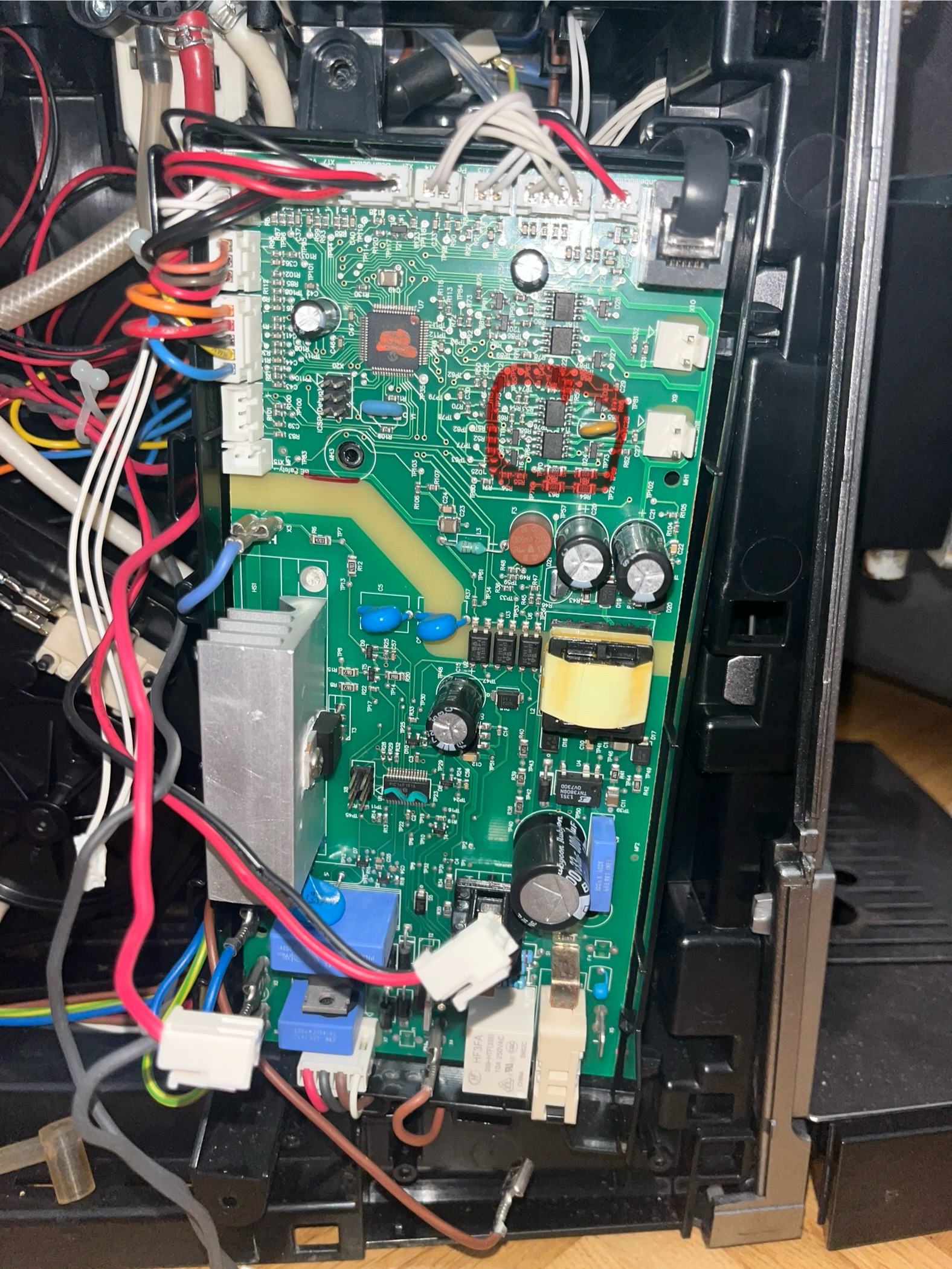

    • Wenn ich deinem anderen Beitrag richtig gefolgt bin, sind die beiden rot markierten Hexfets diejenigen für die BG. Nun habe ich mühevoll gelesen was auf den kleinen Dingern draufsteht, leider ohne Ergebnis. Bei Conrad.de hab ich welche gefunden (Micro8) allerdings mit einer anderen IRF Nummer. Hast du da vielleicht nen Tipp für mich wo ich die richtigen Hexfets bestellen kann?

    • Ich lege die Hand nicht ins Feuer, sollte einmal
      IRF7106 und IRF7303 sein. Der eine ist bei Mouser angekündigt, da musst du einen anderen raus suchen.
      Bis zu einer gewissen Tiefe gehe ich mit, die Hexfets werde ich nicht anbieten, die brauche ich für mich selbst. Wenn ich die von CI oder Barista Platinen ablöte, weiß ich auch nicht, ob die ganz geblieben sind.
