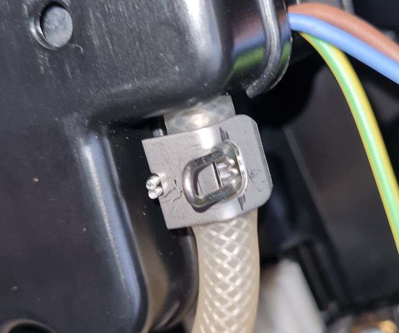

      unsere Jura S80 ist undicht. Nachdem ich die Brühgruppe ausgebaut und alle Dichtungen erneuert habe, war es eher noch schlimmer. Das Wasser läuft rechts an der Unterseite raus. Nun habe ich die rechte Seite geöffnet und festgestellt, dass es am Schlauch zum Auslassventil ausläuft (heißes Wasser).
      Daher habe ich hier im Shop ein neues Auslassventil, einen Ersatzschlauch und zwei Schlauchklemmen bestellt.
      Jetzt verzweifle ich an den alten Schlauchklemmen und kriege sie einfach nicht auf. Gibt es da einen Trick? Ich habe ein Foto von einer solchen Klemme angehängt. Die, um die es geht, ist allerdings schwerer zugänglich.
      Ich habe Angst, drumherum irgendwas kaputt zu machen.
      Vielen Dank im Voraus!

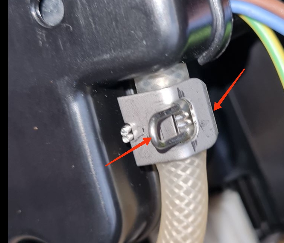

    • Einfach an den beiden markierten Stellen mit einer Spitz- oder Kombizange ansetzen und zusammen drücken. Dann löst sich zunächst das Blech.
      Dann die beiden gebogen Laschen zusammen drücken und die Klemme nach unten ziehen.
      Jönne
    • Auf ist das geringste Problem :whistling:
      Es ist ungleich schwieriger die wieder zu montieren.
      Und ja, das Blech muss wieder drauf, sonst springt
      der Schlauch irgendwann ab.

      Das Schließen ging tatsächlich außerhalb ganz gut, in der Maschine war es an der Stelle mit Zange unmöglich, mit nem Handschuh zum Schutz der Haut am Daumen ging es zum Glück. Jetzt ist die Maschine auch wieder dicht. Leider kommt immer noch kein Kaffee raus und ich frage mich, ob ich beim Einbau der Brühgruppe was falsch gemacht habe. Vor dem Ausbau und Tausch der Dichtungen kam noch Kaffee raus ?(
