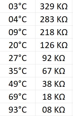

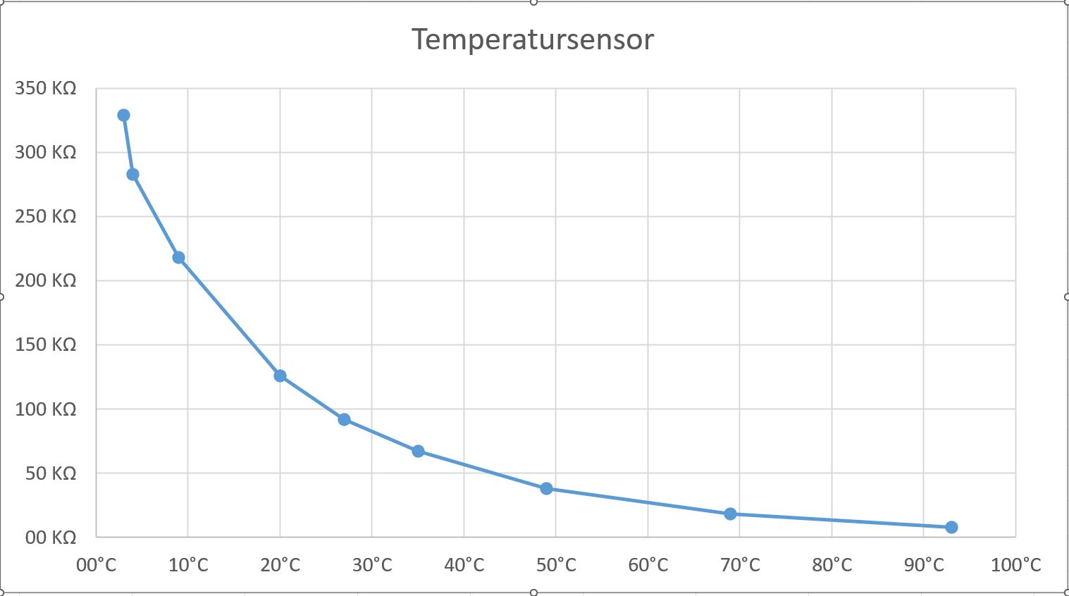

      Temperaturfühler hab ich durch gemessen:
      1. Messung = 72,2kΩ (warm)
      2. Messung = 108,9kΩ (10min Abkühlung)
      3. Messung = 121,6kΩ (20min Abkühlung)
      4. Messung = 71,7kΩ (Finger auf den Sensor gelegt)

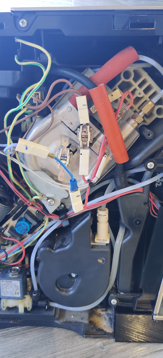

    • Hi, ich rede vom "Dampf Heizelement für Schnelldampf" ;)
      Ich hab jetzt mal den Heizelement gemessen. 50 Ohm. Damit ist er doch nicht defekt ?
      Normaler Kaffee geht immer,
      nur beim zweiten Milchschaum Getränk
      fliegt eine der beiden Temperatursicherungen raus.
      Was kann es jetzt noch sein ?

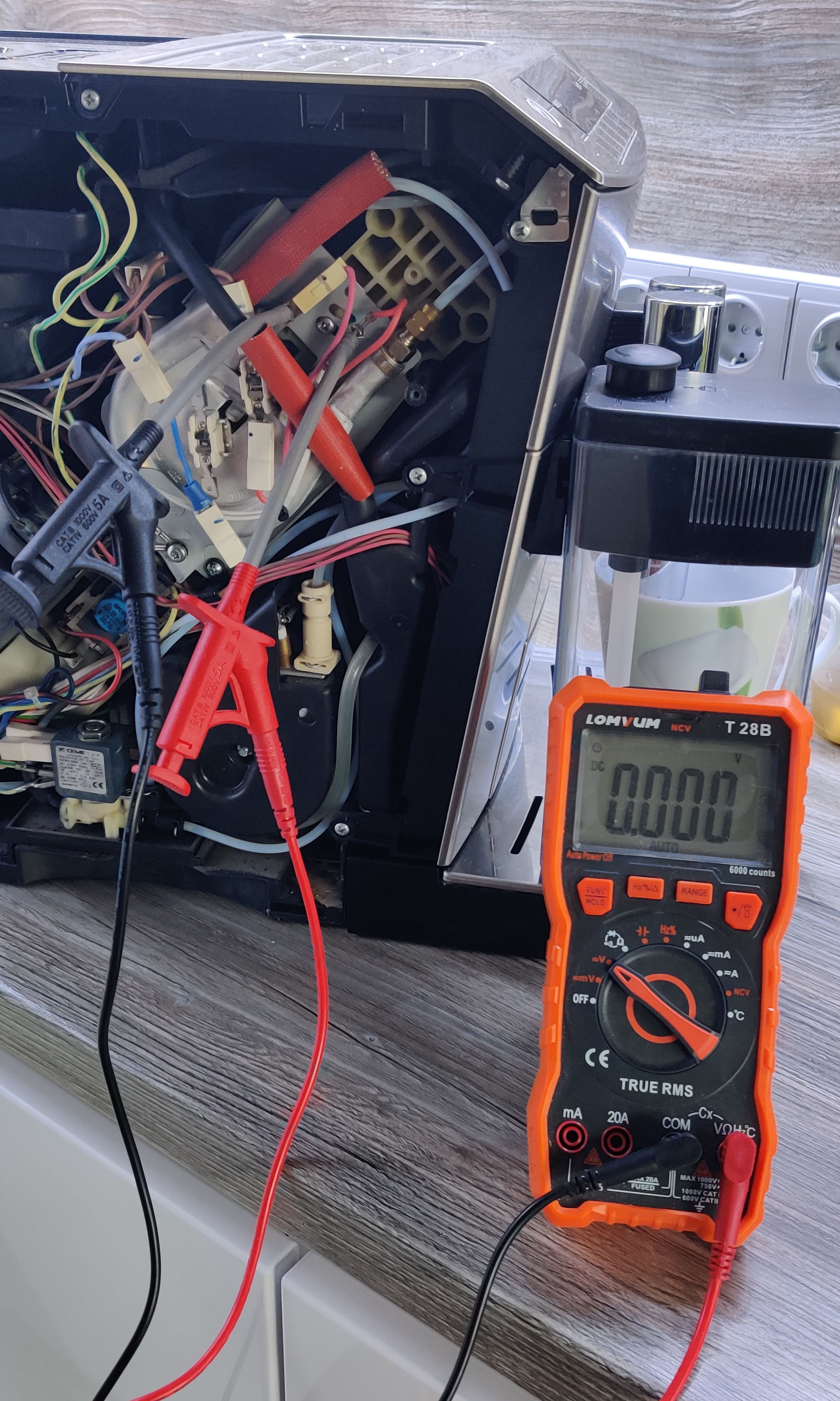

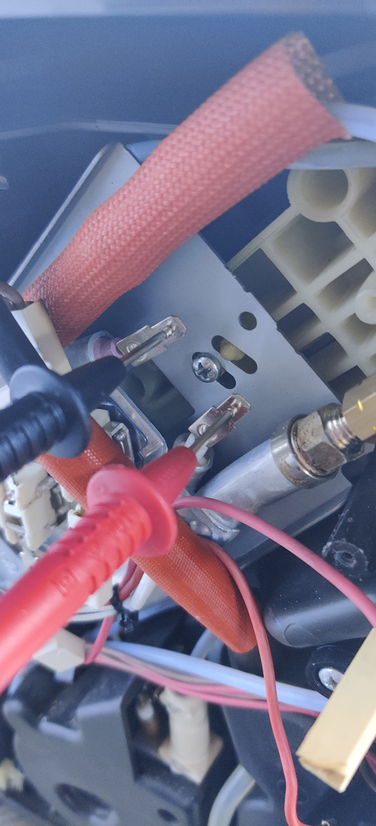

    • Die Sicherung hab nur zum Messen überbrückt. Ist halt defekt. Wird nach dem der Fehler behoben ist wieder fachgerecht zusammengebaut. ;) versprochen ...

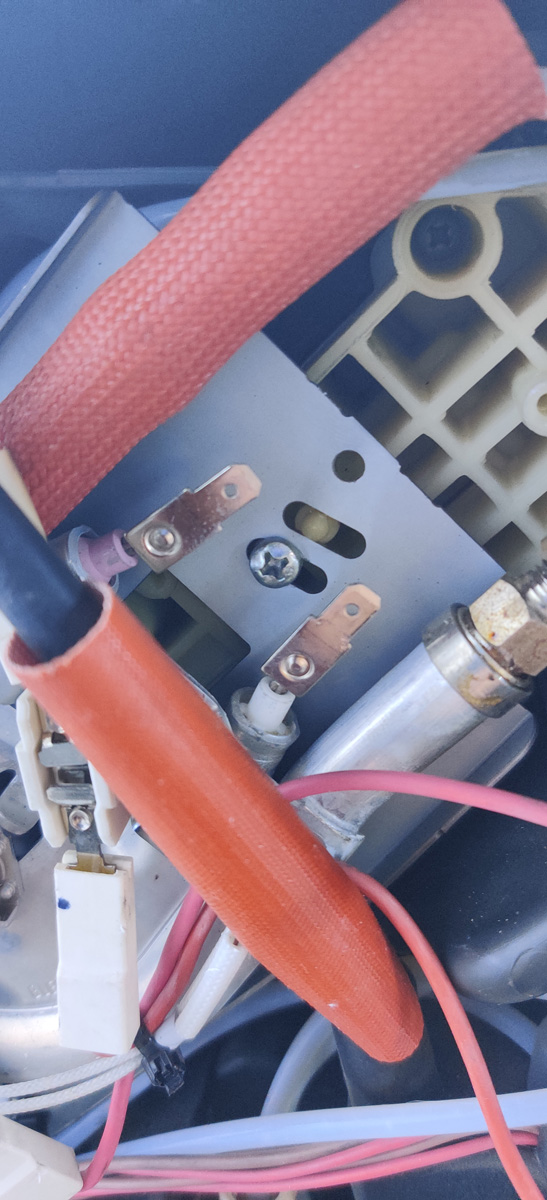

      Messung 1:
      Aufbau: Messspitzen angelegt und im Betrieb gemessen. (Bild)
      Maschine an : an der Dampfheizung 0V
      Behälter angeschlossen uns auf reinigen gedrückt (0,150V) gemessen ? Wasserdampf war auf jedenfall heiss.
      Danach sofort 0V

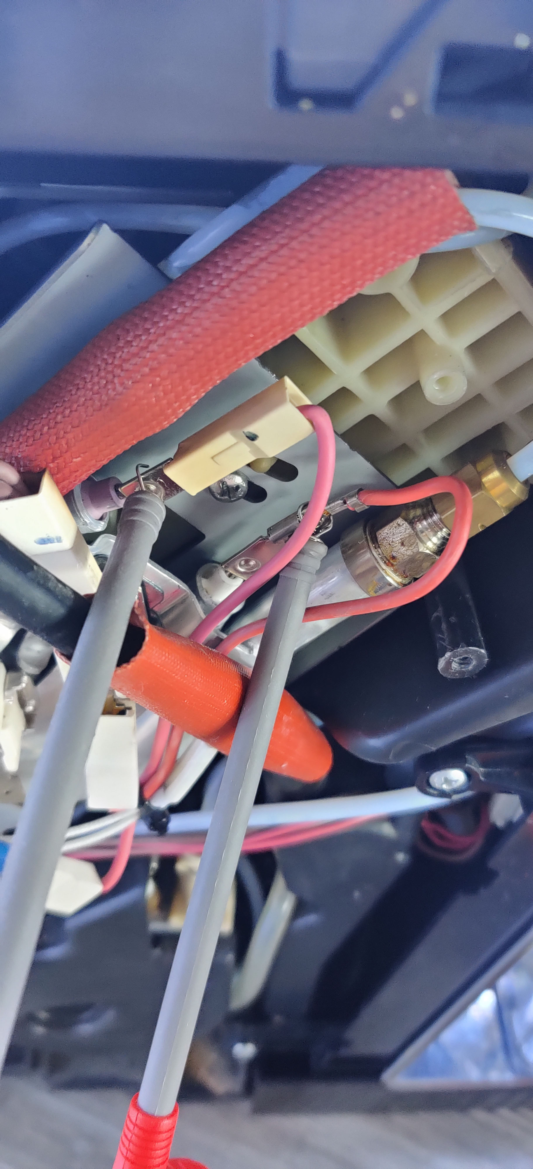

      Messung 1:
      Maschine an : an der Dampfheizung0V
      Behälter mit Milch angeschlossen
      Milchkaffee zubereitet. (Dampfheizung heiss, nicht berührt )
      Dampfheizung 0,150V
      Michkaffee super zubereitet ?

    • Ich glaub schon bald daß der Temparaturfühler defekt ist . Soweit ich weiß muß der Widerstand aufgeheizt auf ca. 5 kohm runter gehen .
      Das würde erklären , daß deine Heizung bei der richtigen Temperatur nicht abschaltet und zu heiss wird .
      Aber warten wir mal auf die Profis , vielleicht haben die noch eine Idee.
      Du hast aber schon 318 ° Thermosicherungen drin ?
    • Was kann ich an der Dampfheitzung noch messen ? Ich glaube nicht das dort nur 0.15V anliegen.
      Da hab ich doch einen Messfehler.
      Was mich halt wundert das es halt Grundsätzlich geht (Hardware)..1 Milchkaffe...bei zweiten schon nicht mehr so gut.auch eine Verstopfung ist nicht zu erkennen (Auslauf ist gut).
      Ich werde die Temperatur der Dampfheitzung bei der Milchkaffee Zubereitung messen.
    • Also 0, 15 Volt kann nicht sein . die 26.455 hatte ich noch nicht. Normal liegen bei Heizbetrieb 220 Volt (Wechselstrom )an . Möglicherweise getaktet , so daß dein Messgerät evtl.zu träge ist die Spannung zu messen . Aber nachdem die Sicherung schmilzt funktioniert die Heizung definitiv. Sie wird auf jeden Fall zu heiss .Versuch mal ein anderes Messgerät , irgendwie stimmen deine Werte nicht , die du misst . Ausser die Widerstandswerte des Fühlers , die dürften ok sein.
      Nach den Fakten scheint es doch so zu sein , als sei den Problem auf der Platine zu suchen . Wenns nicht der Triac für die Heizungssteuerung ist , dann vielleicht ein Wackler oder kalte Lötstelle beim Stecker Thermofühler . Platine ausbauen und von hinten genau anschauen .
