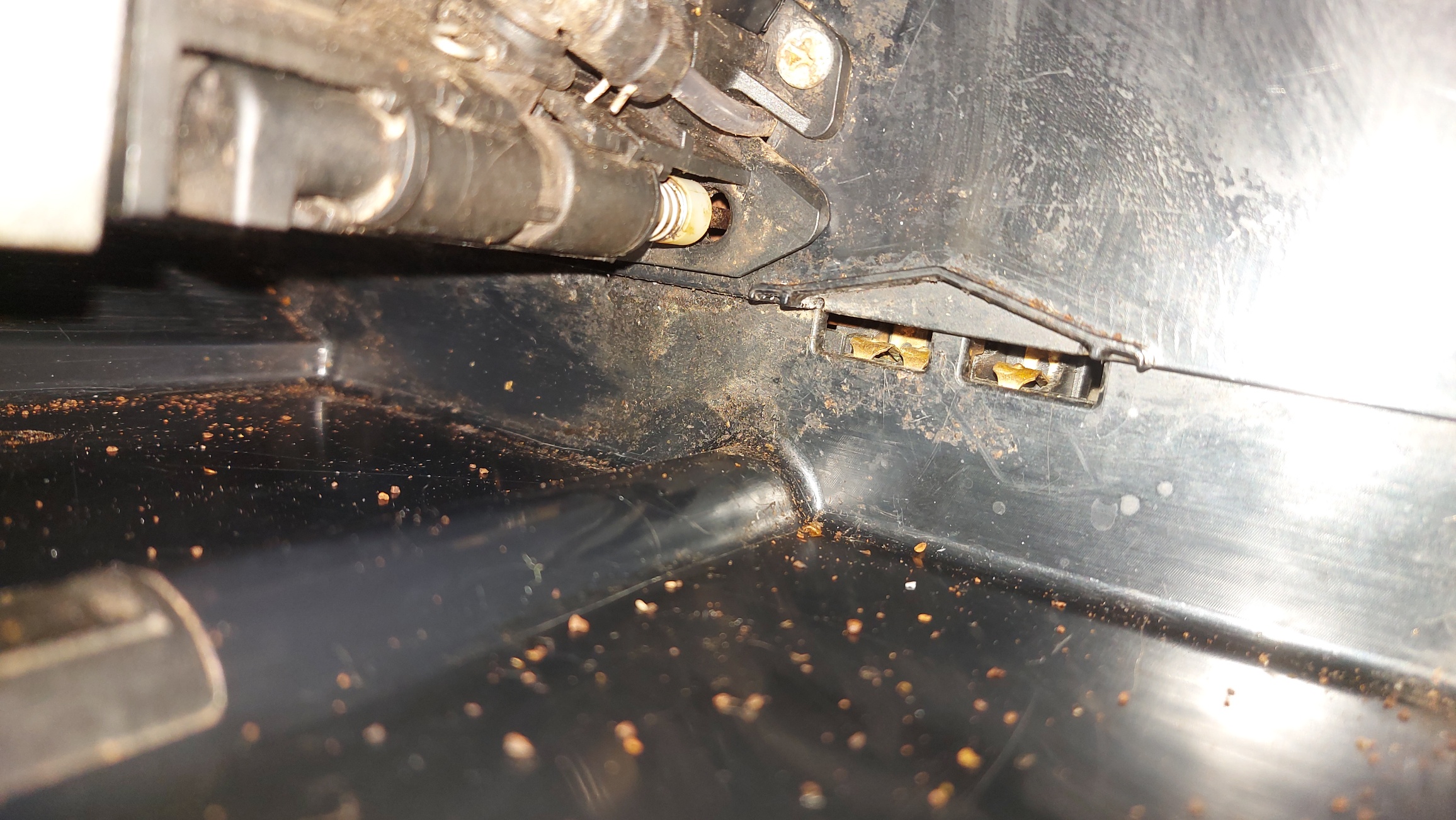

    • Ich sehe nur die Kappe sich bewegen, aber dafür muß das ganze Teil sich ja wohl bewegen.
      Komisch, dass du es nicht öffnen kannst; ich hatte es getestet und es ließ sich öffnen
      Ich habe ein Foto gemacht wo die Kappe zurückgezogen ist..
      der Innenraum sieht nicht gerade gut aus, obschon ich ihn kürzlich gereinigt habe.
      Rechts von der Kappe sieht man etwas Braunes im Loch, ich frage mich was das wohl ist.
        894,11 kB, 2.312×1.302, 56 mal angesehen
      Dieser Beitrag wurde bereits 2 mal editiert, zuletzt von Proape ()
      ich konnte es jetzt anschauen. Also das DV wird
      betätigt - soweit mal in Ordnung.
      Dann können wir das zunächst mal ausschließen.

      Die querliegende Klemmfeder für den Schlauchwinkel
      am DV sitzt nicht richtig/ist locker und die die den
      Schlauch im Winkel fixiert ist nicht die richtige (zu lange).
      Die schaut zuweit nach unten heraus - auch wenn das
      wohl nichts mit dem Problem zu tun hat...

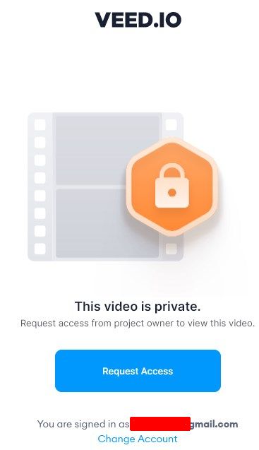

      Zu filmen gibt es eigentlich nichts, da sie sich nicht mehr bewegt wenn ich sie einschalte und auch durch das Klopfen bewegt sie sich nicht.
      Es gibt also hauptsächlich nur Ton im verlinkten Video.
      veed.io/view/48a0ef5f-f307-4a3…-9c8f873fc6cc?panel=share
