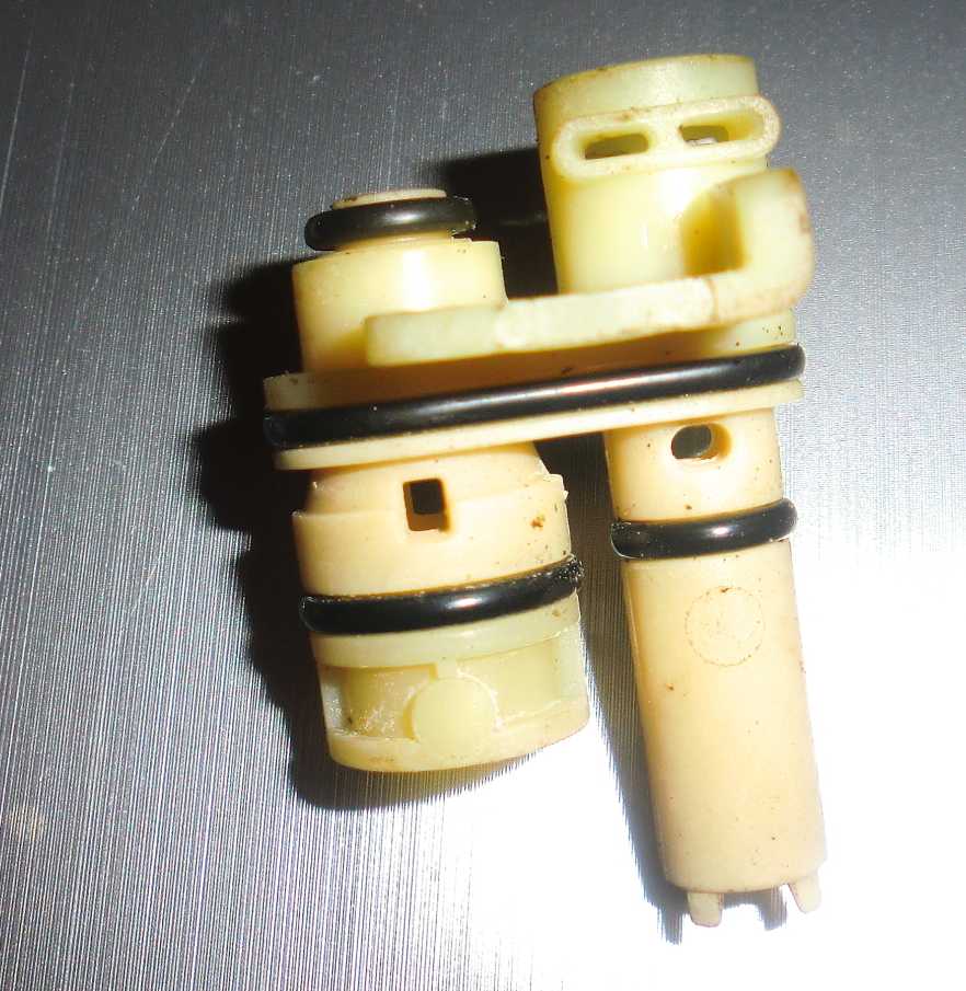

Wenn du den schwarzen Winkel , der mit den beiden Schrauben befestigt ist wegmachst ,ist das Teil das ich fotografiert habe nur gesteckt . man muß es nur heraushebeln . Allerdings weiss ich jetzt nicht , ob du das im eingebauten Zustand rauskriegst .Darunter ist das Abtropfventil . Da kommt von unten nach oben erst eine Feder und dann ein Silikonpilz . . Ich denke da drunter liegt irgendwo der Fehler . Der Becher des oberen Brühkolbens wird schon ganz hochfahren bis zum Schalter , sonst würde die Brühgruppe ja nicht stehenbleiben
Also alles wie auf deinem Bild, Pilz Richtung Brühgruppe mit dem Original verglichen alles gut.

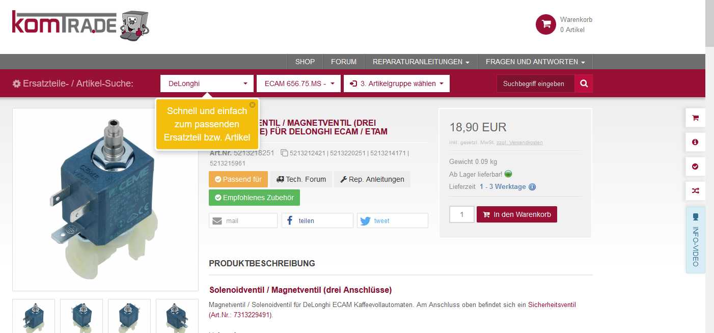

Wechsle aber zusätzlich das Soleonidventil . Vielleicht hat das auch seinen Anteil an der ganzen Geschichte . Daß ein neuer Brühkolben das gleiche Fehlerbild wie der alte hätte , kommt mir schon komisch vor . Andererseits sollte ein neuer auch nicht undicht sein , wie in deinem Fall.
auweia, dann baue ich später wieder richtig ein. Ja Ventil müsste auch neu. Hoffe ich bekomme positive Antwort vom Komtra Team.

hallo, der brühkolben ist getauscht worden da es undicht war und nun ist es zwar dicht aber beim kaffeeauslass kommt nichts raus. Beim Kaffeezubereiter tropft ein wenig raus aber mehr nicht. Habe jetzt 2 mal hintereinander entkalkt. Kann es auch an der brüheinheit liegen ? Habe den auch mal getauscht vor einem Jahr als eine Fehlermeldung kam. Was für eine Funktion hat der Magnetventil ?

Hast du das Magnetventil getauscht? Tippe auf die Pumpe...
habe jetzt das Magnetventil bestellt, pumpe müsste funktionieren weil beim entkalken hatte er sehr viel Druck auf den Milchschaum Auslass.
