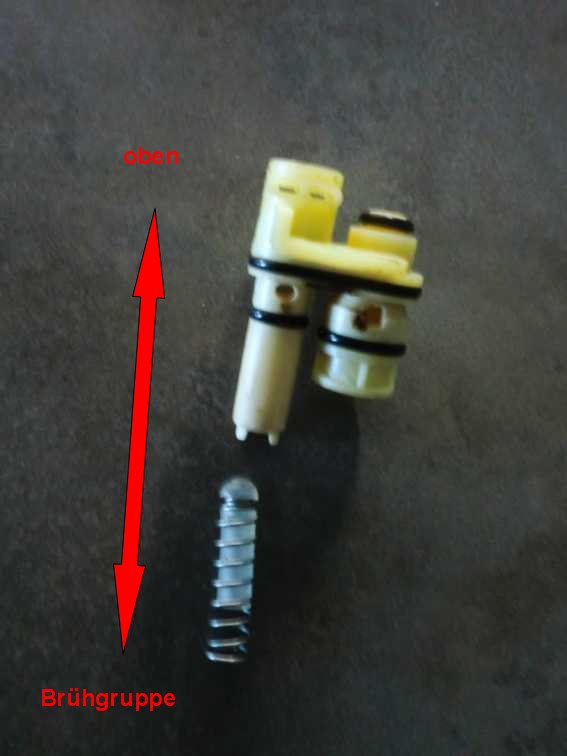

Wenn du den schwarzen Winkel , der mit den beiden Schrauben befestigt ist wegmachst ,ist das Teil das ich fotografiert habe nur gesteckt . man muß es nur heraushebeln . Allerdings weiss ich jetzt nicht , ob du das im eingebauten Zustand rauskriegst .Darunter ist das Abtropfventil . Da kommt von unten nach oben erst eine Feder und dann ein Silikonpilz . . Ich denke da drunter liegt irgendwo der Fehler . Der Becher des oberen Brühkolbens wird schon ganz hochfahren bis zum Schalter , sonst würde die Brühgruppe ja nicht stehenbleiben

Also alles wie auf deinem Bild, Pilz Richtung Brühgruppe mit dem Original verglichen alles gut.
Wasser tretet genau von da ab. Ich mache gleich ein Video vom Druck beim Kaffee machen.Dieser Beitrag wurde bereits 1 mal editiert, zuletzt von Husja ()
