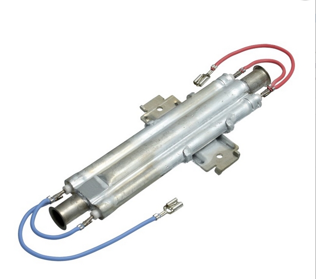

    • Das dürfte deine Dampfheizung sein (siehe Foto von komtra.de ) . Ich hatte leider diese Typ noch nicht in den Fingern .
      Man könnte einen Erdschluss messen . Das wird aber nur dann möglich sein , wenn der FI gerade ausgelöst hat . Im trockenen Zustand wird alles gut sein . Einfach mit einem Ohmmeter ( Megaohm einstellen ) Metallgehäuse der Heizung auf einen Anschluß messen . Es darf kein Wert zu messen sein (OL ).Natürlich dabei Maschine vom Netz nehmen !!!
    • Bitte keine Erdschlüsse mit Multimeter messen, dafür gibt es andere Messgeräte. Hat meistens nur der Profi.
      In den meisten Fällen ist das obere Kunststoff Anschlussstück der Dampfheizung undicht, verschlissen. Sieht man oft auch auf Grund von Kalkrückständen In dem Bereich. Tauschen und gut, am besten direkt oben und unten. Oben Verschleißt es schneller, da es dort heißer ist.
    • Hallo Ihr zwei, die Dampfheizung habe ich bei Komtra.de bereits gesehen und auch als Hauptverursachet verdächtigt, aus meiner Laienposition heraus betrachtet...
      Heini, Du schreibst...einfach tauschen..."OBEN UND UNTEN". Was meinst du damit? Gibt es zwei Dampfheizungen, eine obere und eine untere? Oder kann man an der Dampfheizung selbst obere und untere Kleinteile ersetzen um das Problem zu lösen?
