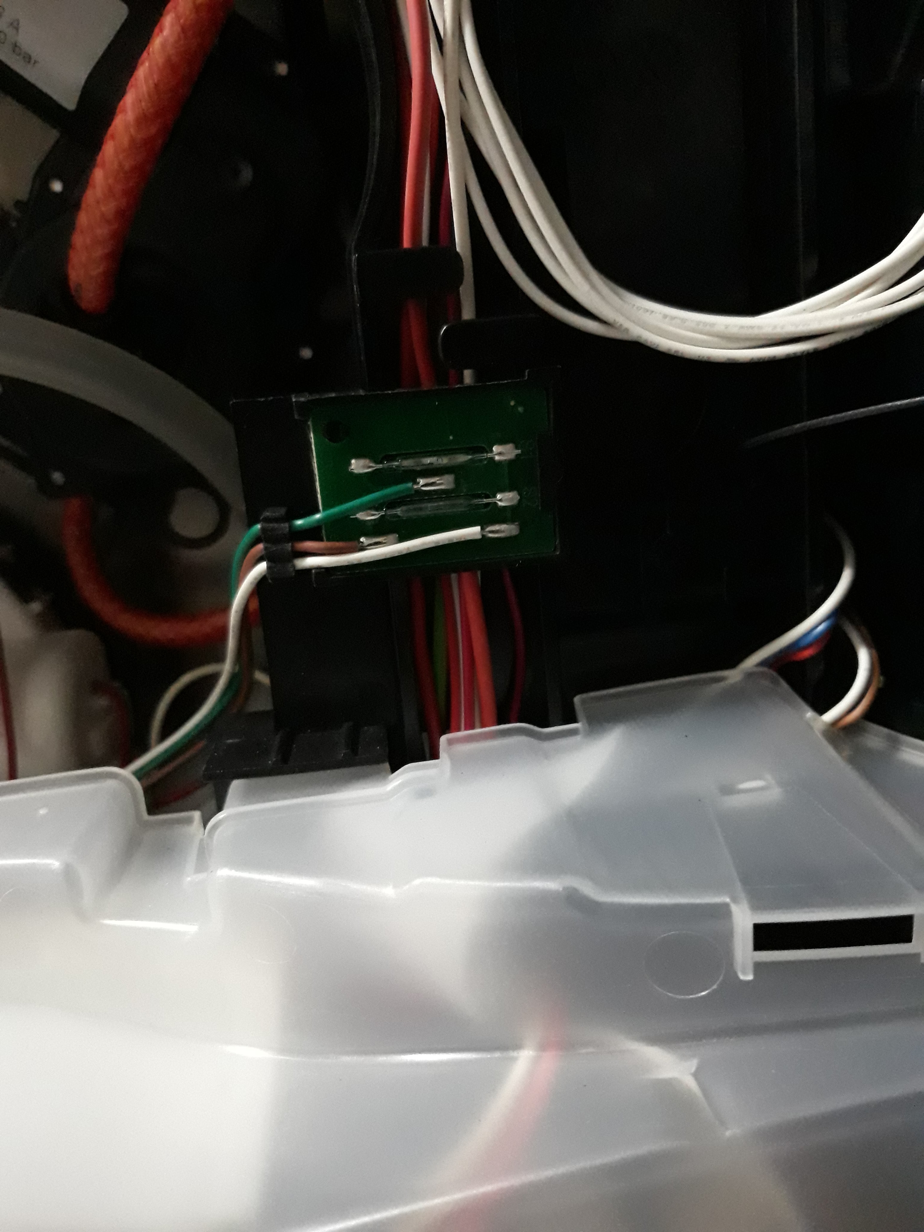

      Habe jetzt ein Bild von dem Reed gemacht - welche Kabel muss ich den Überbrücken - oder kann ich den Magnet einfach dran halten -
      aber dann ist ja alle gebrückt.
      Danke
