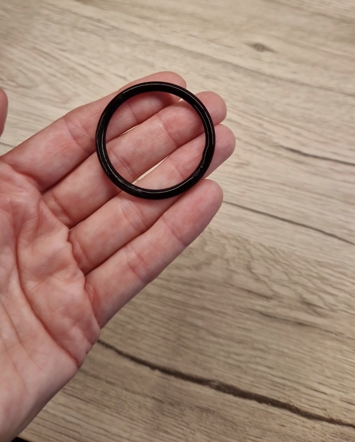

      Moin zusammen,
      Ich bräuchte mal das Schwarmwissen.
      Meine Frau hat leider ein Problem mit unserer aktuellen Maschine.
      Heute gab es nur Kaffee im integrierten Kaffebecher der Z7 der hinter der Lade versteckt ist (Tresterschale).
      Beim reinigen der Sauerei hat Sie den O-Ring des Brühkolbens gefunden.
      Ob ich jetzt Lippendichtung und O-Ring verwendet habe bei der letzten Wartung weiß ich leider nicht mehr.
      Ich tippe auf den oberen Brühkolben.
      Eine Idee wie das passieren kann?
      Was ist Eure Vermutung?
      Der O-Ring ist nicht gerissen.
      Leider bin ich erst nächste Woche wieder zu Hause, um mir dieses Problem anzunehmen.
      Mir ist es jetzt bisher nie untergekommen.
      Ich danke Euch

      das Bild ist nicht wirklich gut, könnte aber eine
      Lippendichtung sein. Ich würde am oberen
      Kolben immer nur O-Ringe verwenden.
      Bei Lippendichtungen kann sowas leichter mal
      passieren als bei O-Ringen. Da ist das, seit Jura
      nicht mehr die schwarzen nimmt, sehr selten. Bei
      den schwarzen O-Ringen ist das auch bisweilen
      passiert.

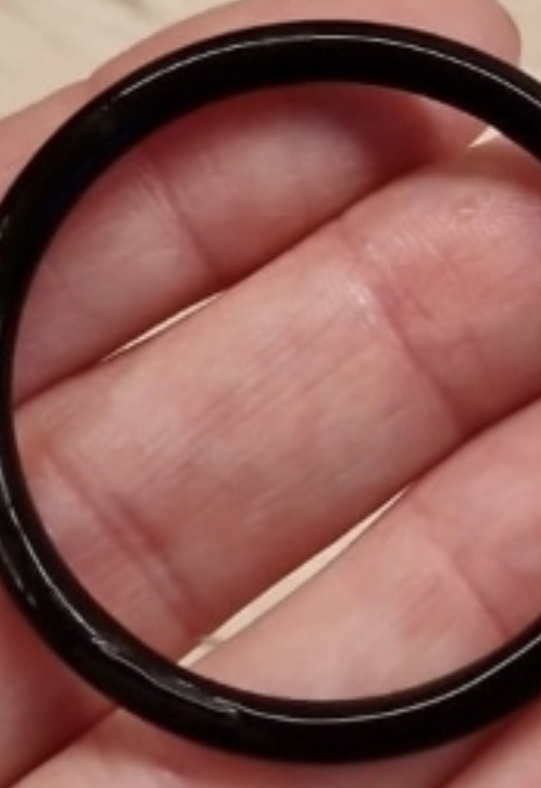

    • Guten Morgen,
      Ist definitiv ein O-Ring.
      Meine Frau hat sich den genauer angeschaut und mal zwischen den Fingern geführt.
      Sie merkt zumindest keine Beschädigung und sieht keinen Riss.

    • Ich erkenne da auch in der Vergrößerung einen O-Ring, allerdings auf dem Handy.
      Hatte ich auch noch nie, aber muss sich ja irgendwie runtergedrückt haben. Möglicherweise hatte sich an einer Stelle reichlich Kaffeemehl gesammelt und hat sich dann verkantet.

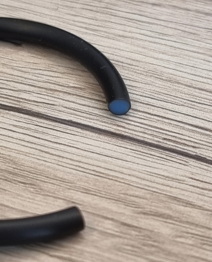

    • So,
      Heute morgen ist es erneut passiert.
      Na gut, vielleicht ist es wieder Zeit für Revidierung, dachte ich zumindest. Die ist aber erst im Oktober 2023 gewesen.
      Den O-Ring erneut in der Tresterschale gefunden.
      Keine Beschädigung am Material zu erkennen.

    • harry owl schrieb:
      Hallo
      bau mal rote Orginale ein
      Ich werde es dieses Mal versuchen.
      Habe den O-Ring gerade noch extra aufgeschnitten, weil nirgendwo die blaue Farbe sichtbar ist. Dachte schon es ist ein schwarzer O-Ring.......
      Habe schon an meinen Verstand gezweifelt, aber der ist noch in Ordnung :D

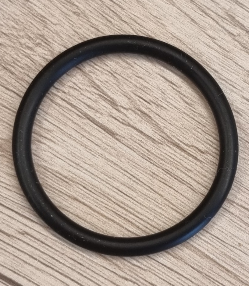

    • O-Ring ist verbaut und die Maschine macht wieder was Sie soll.
      Kann jemand checken ob die Reparatursets jetzt immer die Supra-Soft beinhalten?
      Vielleicht packt die jemand falsch als Set zusammen? ?(
      Die Lippendichtungen sind jedenfalls noch dunkelblau.
      Sollte ich Komtra direkt anschreiben oder kann das auf kurzen Dienstweg eventuell geklärt werden?
      Ich finde die High-Class besser zum revidieren. Bislang hatte ich noch keine dermaßen abgenutzte BG, daß ich die Supra-Soft benötige.

    • JoenneJuraSchraubaer schrieb:
      Ach guck. Dann gibt es die doch im Set.
      Habe bereits eine Antwort vom Support erhalten.
      Die Sets wurden überarbeitet und seit dem sind die Supra-Soft enthalten.
      Dann muss ich die High-Class jetzt extra ordern.
      Angeblich sind die SupraSoft noch besser - die sind auch teurer.
      Musst halt mal schauen, ob Du dann wirklich noch die HighClass
      bestellen musst/willst.
