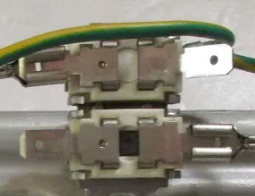

      Hallo allerseits!
      Habe hier eine EQ6 Plus S300.
      Passen die beiden Sicherungen von der EQ 5 Heizung auch bei der EQ 6 und könnte ich den 2er-Block einfach so 1:1 übernehmen? 170° und 229°?
      Es ist nur die 229° Schmelzsicherung durch und es ist leider aktuell nirgendwo dran zu kommen…
        319,72 kB, 828×636, 251 mal angesehen
    • Hallo, hast Du eine Lösung für das Problem gefunden? Ich habe genau die gleiche Frage. So ein Ersatzteil muss es doch irgendwo zu kaufen geben... Mein (nicht hilfreicher) Zwischenerfolg ist, dass es bei BSH unter der ET-Nummer 10001886 eine sehr ähnliche Thermosicherung zu kaufen gibt. Die hat nur leider die "falschen" Auslösetemperaturen (125/260°).
