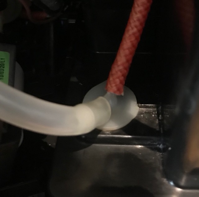

      bei meiner EQ500 Classic die ich mir gebraucht gekauft habe läuft immer nur Wasser in die Auffangschale.

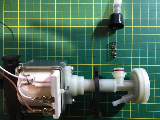

      Jetzt hab ich das Gerät geöffnet und bemerkt das das Wasser nicht in die Heizung gedrückt wird sondern in den Auslauf Foto 1 der in die Wanne führt. Mir ist aufgefallen das der Schlauch dort hin von der Pumpe nur eine Feder drin hat. Foto 2 . Ist das normal? Müsste da nicht eine Kügel oder so was als Widerstand rein?
      Wer kennt sich da aus?
      Grüße Jörg
