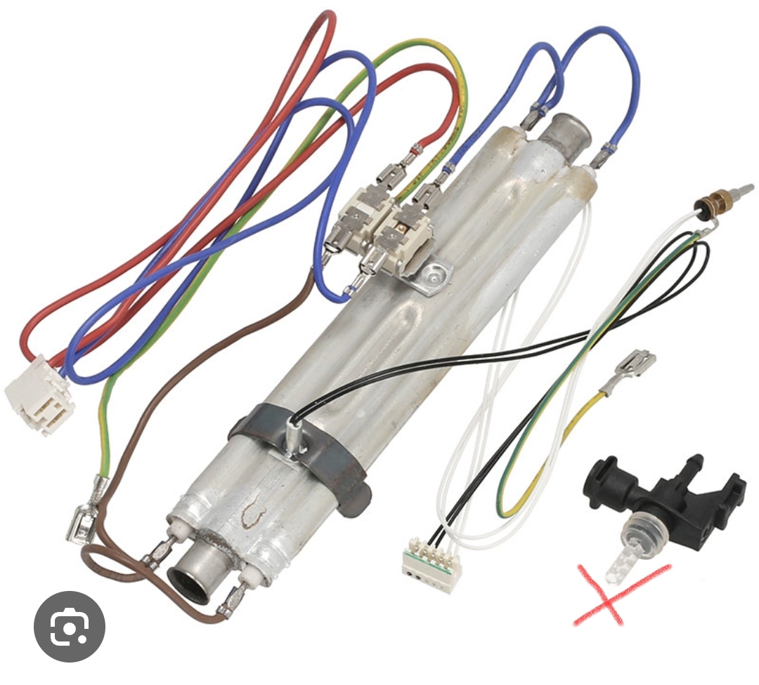

    • Neue Erkenntnisse. Hab die Pumpe ausgebaut, und den Schläuchen bis zum KV geprüft. Schläuche sind alle frei, genau wie ich die Heizpatrone durchzustehen konnte.
      Der Stutzen oben an der Pumpe mit dem Anschluß zur Heizpatrone scheint auch frei. Kam auf jeden Fall Luft raus beim pusten. Lässt mich quasi dann nur noch an die Pumpe selbst als Fehler glauben. Laut Testprogramm wird zwar die Fördermenge geschafft, aber ob sie auch den Druck bringt ist fraglich.

    • Moin. Ich weiß was Du meinst. Die Feder ist drin. Den Schlauch hab ich noch nicht zu gehalten. Hab die Heizpatrone ausgebaut, aber auch nicht wirklich was finden können. Hab jetzt testweise erstmal ne gebrauchte Pumpe besorgt. Wenn die da ist teste ich die mal. Ich denke, dass die vorhandene keinen Druck mehr liefert.
    • Hab das nochmal gecheckt. An dem erwähnten "Bypass" steckt tatsächlich nur ein Deckel mit ner Feder darin. Nichts weiter, was diese Feder betätigen müsste. Wie würde dieses Teil aussehen und gibts das einzeln?
      Edit: Scheinbar gibt's das nur als kompletten Pulsationsdämpfer. Ärgerlich, wenn nur ein Kleinteil darin fehlt.

    • So, update. Wie guste100 richtig vermutete, hat dieses kleine Zahbrad im Bypass am gefehlt. Beim ersten Kurzspülen kam dann auch tatsächlich heißes Wasser aus dem Milchschäumer. Beim anschließenden Bezug von Heißwasser landete dieses aber wieder in der Auffangschale. Danach wollte ich eine Reinigung starten. Hat dann geheizt und irgendwo Wasser hingepumpt, aber dann flog der FI raus. Nu bin ich erstmal ratlos. Erstmal das Teil abkühlen lassen und dann wieder aufmachen.
