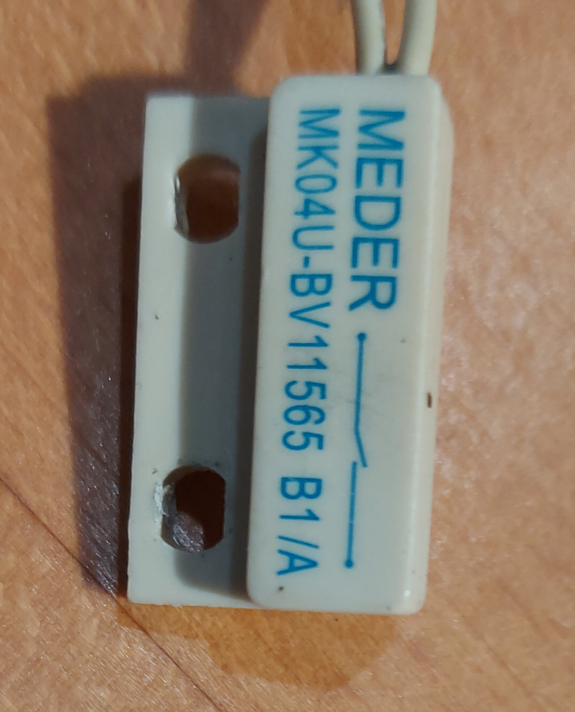

    • Ja, ich verstehe nun. Das Drücken des WASSERHAHNSYMBOLS wird mit Piepston bestätigt, aber es ändert sich nichts an der Situation. Vor dem Wechsel der Platine, hatte ich mal den Reedkontakt (siehe Foto MK040-BV11565) für den Wasserstand gewechselt, weil mir da etwas komisch vorkam. Als Ersatz für meine ESAM 5600, habe ich den MK040-BV11566 erhalten und verbaut. Könnte das nicht zum Problem gehören?

    • Das kann natürlich möglich sein . Die Kontakte sollten eigentlich gleich sein. Hast du den Kontakt richtig herum eingebaut ? Auch der Schwimmer im Tank kann die Ursache sein , wenn der Magnetismus nicht mehr stark genug ist.Aber du hattest doch vorher keine Probleme mit dem Füllstand . Warum baust du den alten nicht wieder ein ?Was genau steht denn auf dem Display in italienischer Sprache ?
      Wenn mit dem Kontakt was nicht stimmt ,lässt sich die Installation nicht fortsetzen ,da die Elektronik meint es wäre kein Wasser im Tank
    • RIEMPIERE SERBATOIO! in Verbindung mit dem Wassersymbol, steht sofort nach dem Einschalten des Hauptschalters auf dem Display. Der Reedkontakt kuschelt sich mit der dicken Sensorseite an die Gehäuse Innenseite, um den Magnetismus des Schwimmers im Tank (neu) abzugreifen, sollte also richtig sein. Mir ist so in der Erinnerung, dass das Einschieben des Wassertanks auch mit einem Piepston bestätigt wurde. Der bleibt aber aus.
      Nach dem unmittelbaren Einschalten nach dem Platinenwechsel, stand etwas anderes auf dem DIsplay. Aber durch das Italienisch habe ich das bestimmt nicht richtig bestätigt. Mist!
    • Diese Meldung " Tank füllen , muß auf jeden Fall weg sein , damit die Maschine irgendwas macht .Wenn du eine neue Platine drin hast , sollte es eingentlich an dem Reedkontakt ,am Schwimmer , an dessen Kabelverbindung oder Stecker liegen. Stecker alle richtig gesteckt an der Platine ? Also ich würde als erstes das Gehäuse hinten aufmachen ( Netzstecker raus ) , den Reedkontakt abschrauben , etwas vom Gehäuse weg legen einen Magneten drauflegen und die Maschine einschalten . Schauen ob die Meldung weg geht . Immer schauen , daß das Netzkabel vom Strom ist wenn du an der Maschine fummelst . Wenn die Meldung "Tank füllen " weggeht liegts am fehlenden Magnetismus des Schwimmers . Wenn nicht , kann der Reedkontakt defekt sein , oder es liegt an der Verbindung zur Platine

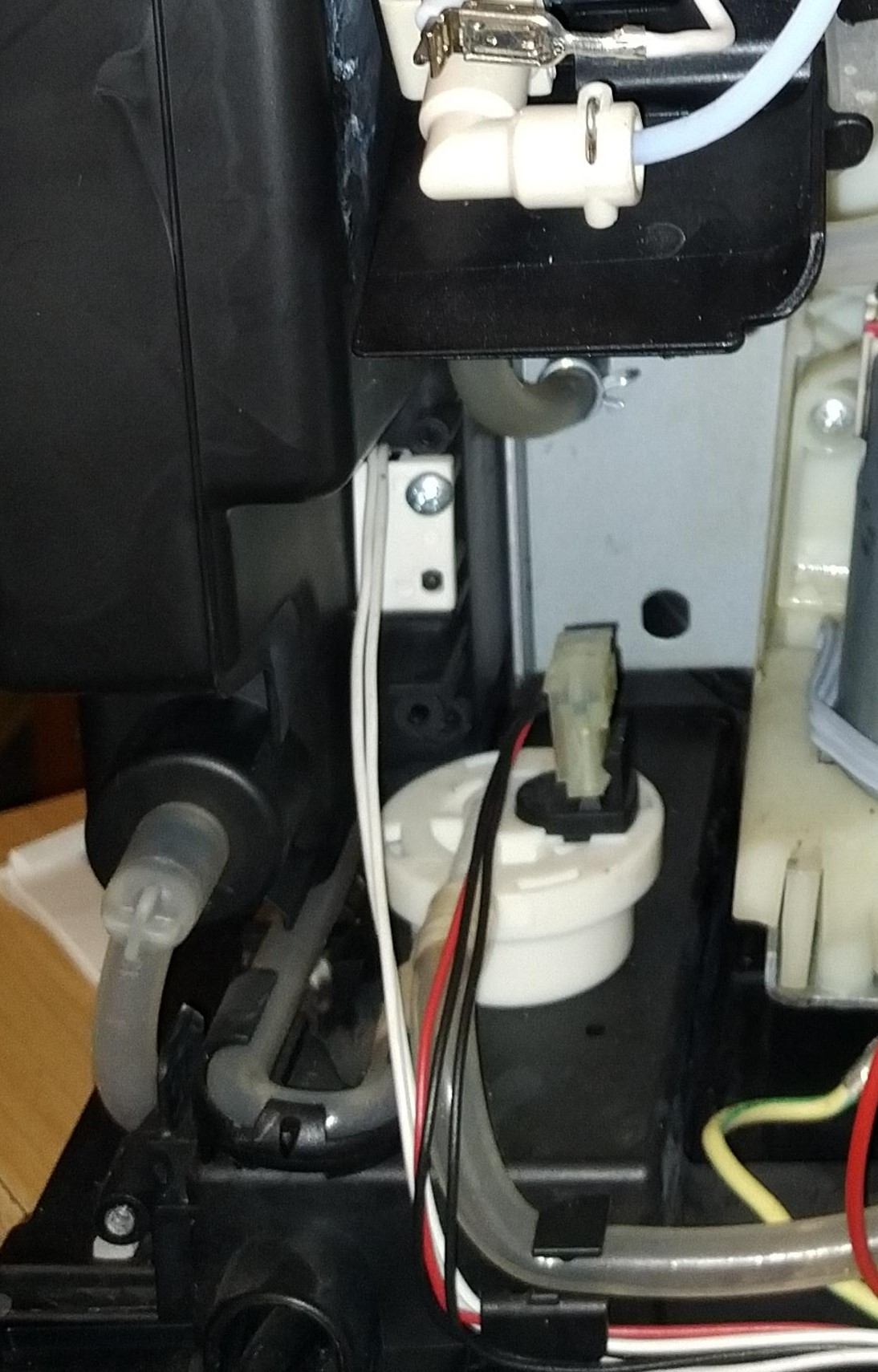

    • Oh Mann, vielen Dank, you made my day, ihr Lieben!! Ich habe es mit der Testanordnung von Donaurieser versucht, die mit dem separierten Magneten und die Maschine arbeitete sofort fehlerfrei.... Dann habe ich mit der Stellung des Reed Kontaktes experimentiert und bemerkte, das er kopfstehend eingebaut gut funktionierte.... Ich wollte mich sogleich bei euch bedanken und dann sah ich auch gleich das Foto von der Einbaulage von Heini-22 hier in unserem Dialog :/ :rolleyes: :love: !! Das ist mir echt peinlich, aber ich hatte die Maschine ja geerbt. hatte sie genau so fotografiert vor der Ummontage und so den Fehler übernommen. Kein Wunder, warum ich ihn wechselte, da er manchmal komische Werte lieferte. Vielen lieben Dank nochmals an euch!!
