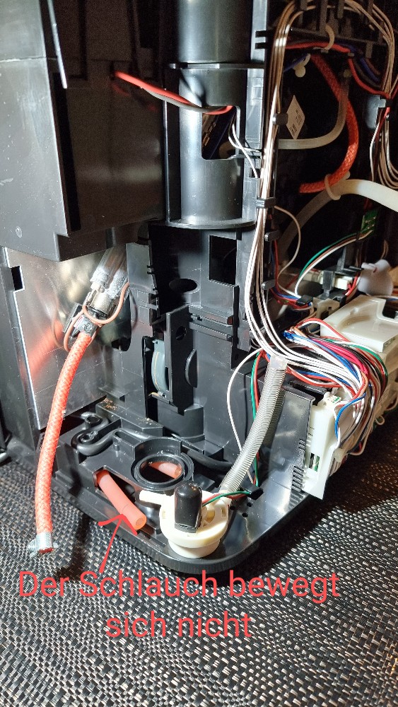

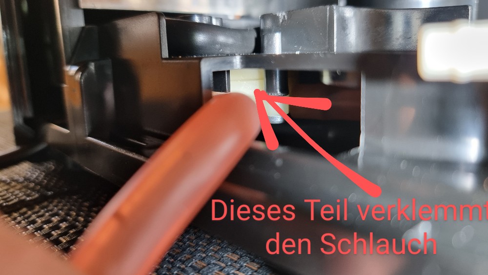

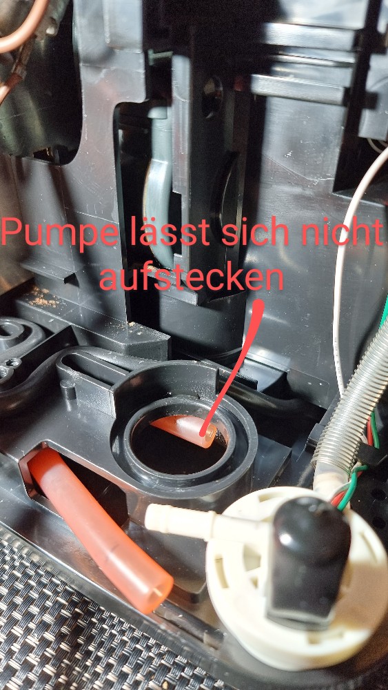

      Ich will eine neue Pumpe einbauen, jedoch lässt sich der rosa Schlauch am Boden der Maschine, der zum Ventil führt, nicht lösen. Er ist unter einer Abdeckung durchgeführt und dort geklemmt.
      Siehe Fotos.
      Dadurch lässt sich die neue Pumpe nicht auf den Schlauch aufstecken, weil der Schlauch nicht zu greifen ist.
      Wie kann ich den Schlauch lösen oder wie kann ich die Pumpe am Schlauch aufstecken.
      Hat jemand einen Lösungsvorschlag?

    • Kaffeepott schrieb:
      Mit einer Spitzzange habe ich es bereits probiert, jedoch ist dann die Zange im Weg, weil die Pumpe tiefer in die Öffnung rein muss.
      Ich wurde es doch noch mal mit einer (andere?) Spitzzange probieren, Schlauch festnehmen mit Zange und mit ein bisschen Kraft an den Schlauch ziehen um den Schlauch ein bisschen 'laeger' zu machen --> also mehr Platz um die Pumpe drauf zu stecken. So mache ich es auch und so geht es. Ausbauen von Front und Boden ist ziemlich kompliziert...
    • Hallo RolandM,
      Mit dem Öffnen des Bodens hat nicht funktioniert.
      Dann habe ich es noch mehrfach versucht, die Pumpe auf den sehr kurzen Schlauch aufzustecken. Nach zig verzweifelten Versuchen hat es dann irgendwann geklappt. Maschine zusammengebaut und sie läuft jetzt wieder einwandfrei.
      Wie gesagt, es ist etwas Fummelei, aber der einzige Weg, wie es geht. Danke an alle für die Tipps.
