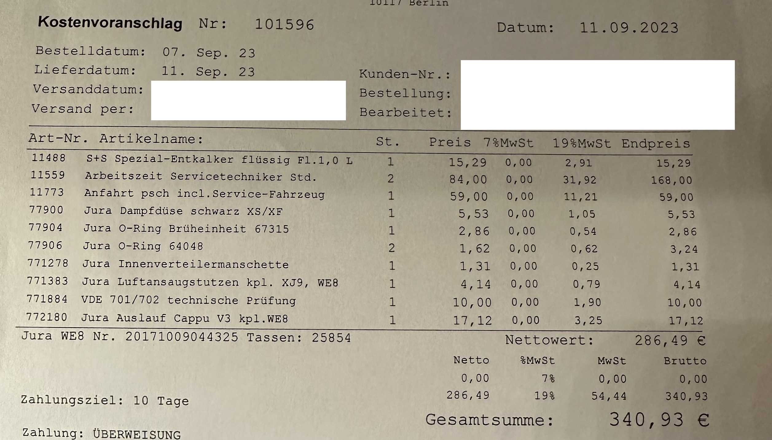

    • Ich hab sogar noch den Kostenvoranschlag bekommen zu der Maschine. Vielleicht ist das ja auch für andere interessant, mit ähnlichen Fehlern.
      Kann ich mich daran ja bestimmt erst mal orientieren oder was meint ihr?

    • Also.
      Aufschäumer,
      Dampfdüse und
      Luftansaugstutzen
      habe ich Dir auch aufgezählt. Für den Fall, dass
      Dampf grundsätzlich ausreichend kommt es nur
      nicht schäumt. :thumbup:
      Wobei die nicht mal den ganzen Aufschäumer
      tauschen wollen, sondern nur sein Auslaufrohr,
      scheint nicht mehr „schön“ zu sein und seinen
      Luftansaugstutzen.
      Danach sollte also nur der Luftansaugstutzen
      verstopft sein und evtl. die Dampfdüse aufgeweitet.
      Der Rest, Entkalker und die Dichtungen für Brüheinheit
      und Wassertank haben mit dem Fehler nichts zu tun,
      sondern sind wohl Teil der regulären Wartung.
      Nur für eine neue Dampfdüse und Aufschäumerteile
      braucht man halt keinen Monteur der vorbeikommt, da
      JEDER von außen an die Teile rankommt und sie tauschen
      kann, ohne das Gerät zerlegen zu müssen. Da würde man
      dann wohl den Kundendienst fragen ob dafür 200+€ ernst
      gemeint sind ;)

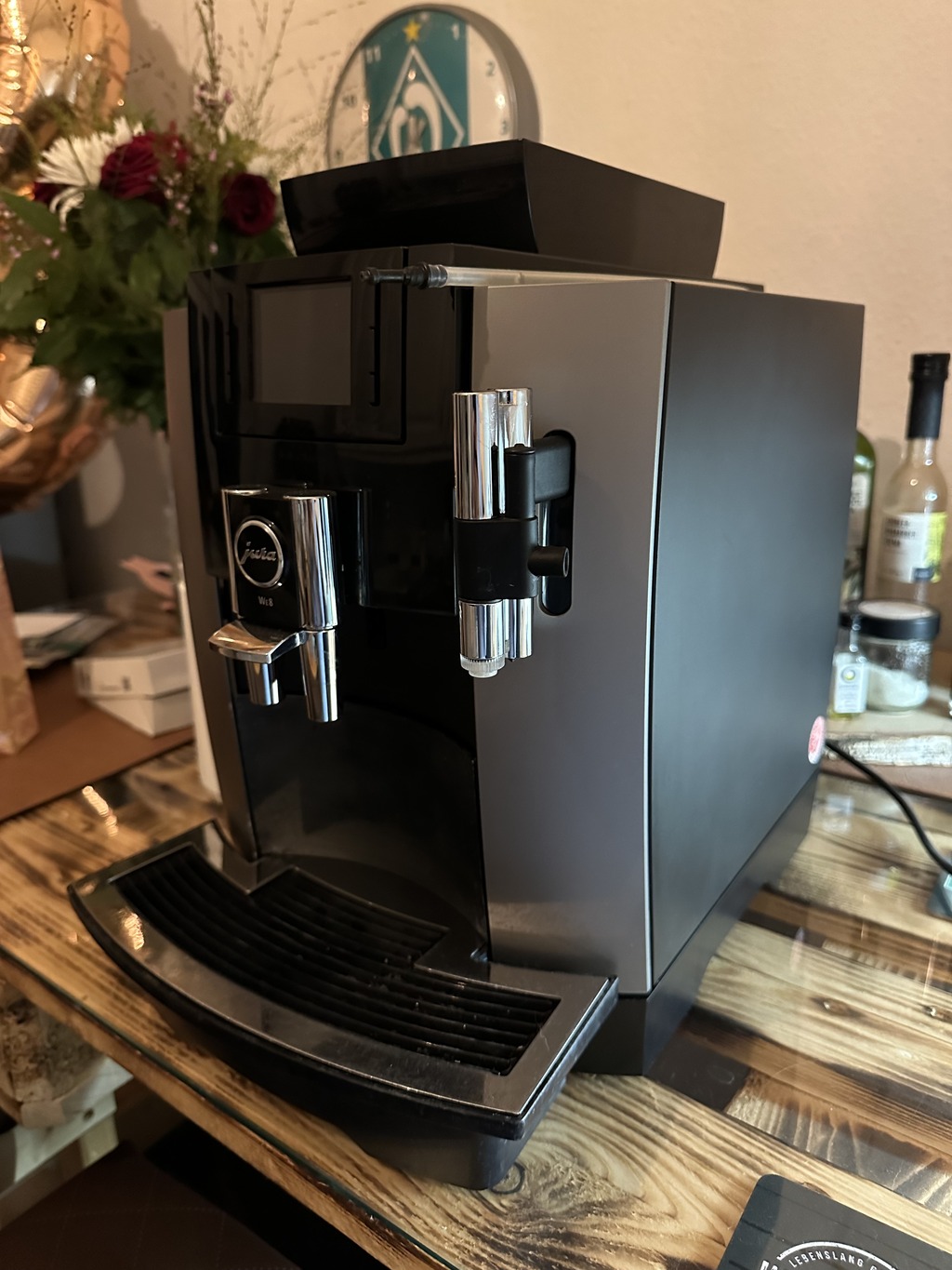

    • Das ist der Luftansaugstutzen wie bei meiner GIGA.
      Kann aber sein, dass es damit funktioniert (wenn er
      nicht verstopft wäre).
      Bei der GIGA liegt er aber unter einer Kappe. So wie
      hier auf dem Bild ist auch eine größere Gefahr, dass
      von oben etwas in das Loch fallen kann und das Ding
      verstopft.
      Ah, okay, den hab ich an dieser Aufschäumdüse noch nie gesehen...
      Auf dem Foto sah es für mich so aus, als sei die alte "pilzförmige" Version des Ansaugstutzens zu tief in den Ventilkörper eingesteckt.
      Hab ich schon mehrmals erlebt, dann schäumt auch nix mehr...
      Dann vergesst meinen Beitrag bitte einfach :whistling:
