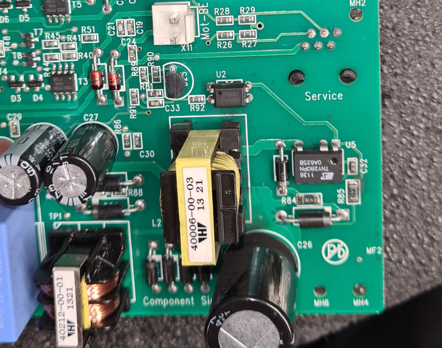

    • Hallo liebe Leute,
      ich habe gerade den selben Fehler einer CI auf der Werkbank.
      Die Maschine startet, heizt auf und sobald der Spülvorgang starten soll schaltet die Maschine ab. Ich habe die Pumpe abgeklemmt, die Leistungsdioden auf der Platine in der Nähe des Anschlusses für die Mühle und die Pumpe durchgemessen, alles ok. Die Kondensatoren und Widerstände dort auch ok, der Triac für die Ansteuerung der Pumpe ok, Ich bin derzeit etwas ratlos.
      Hat jemand noch einen Einfall in welche Richtung ich weiter suchen kann?? oder soll??
      Ich bin für jede Hilfestellung dankbar.
      VlG
      der frank
      Dieser Beitrag wurde bereits 1 mal editiert, zuletzt von crazy-scholle ()
    • Hallo Tobias,
      da ich leider nicht soviel Erfahrung habe und die Displayanzeige sowie der Motor der Brüheinheit funktioniert war ich der Annahme dass der Netzteil IC ok sei. Sorry für dir Fehlinterpretation. Ich habe auf dem Foto U5 lokalisiert, U2 ist ein Optokoppler, U5 ist der AC/DC Wandler .... oder bin ich da völlig auf dem Holzweg?
      Danke nochmals für die überaus schnelle Antwort
      LG der frank

    • hier ich nochmal,
      wie gesagt ein NEULING, ich habe nie gesagt, dass ich der Meinung bin alles zu wissen oder gar ein Spezialist zu sein, der Einwurf ich suche hier und da ist noch immer die Suche nach dem Fehler. Ich versuche mich einzuarbeiten aber leider fehlen mir die Erfahrungswerte. Ich habe schon einmal die SFET´s an einem anderen Board gewechselt, mit Erfolg, dank der ausfühlichen Informationen von Tobias und bin sehr dankbar dafür. Ich werde den U5 wechseln und die Erfahrungen mal veröffentlichen. Nachdenklich macht mich jedoch noch immer die selbstrücksetzende Sicherung, welche die Maschine wieder nach ein paar Sekunden zuschaltet. Die sollte doch auf einen erhöhten Strom hinweisen. Ich finde jedoch keine Ursache dafür. Ich werde morgen die Stomaufnahme dort messen und nochmal alles nachschauen. An den Ausführungen sieht man doch, dass ich versuche im Thema zu bleiben und wäre über eine Hilfestellung seitens erfahrener "Kollegen" sehr dankbar. Also dann ... wir werden sehen
      der frank
    • Immer schön "locker" bleiben. 8)
      Ich würde wie geschrieben (wobei ich das nicht selber mache sondern dem Tippgeber die Platine zur Reparatur zuschicken würde) das genannte IC tauschen und erst dann schauen ob noch weitere Probleme an der Elektronik vorhanden sind.
    • Die Polyfuse ist nur für den Antrieb, wie in dem Beitrag beschrieben.
      Der Netzteil IC funktioniert oder ist auf zwei Arten defekt. Hat keine Leistung mehr, Maschine geht einfach aus. Oder macht einen Kurzschluss, ist geplatzt. Bei einer Platine gab es eine Unterbrechung bei der Trackfuse fürs Mahlwerk und Pumpe, dann geht die beim Pumpen aus. Der Defekt ist so selten, da sollte jemand unerfahrenes keine Zeit verschwenden. Man kann viel messen, vieles ergibt sich einfach situativ. So gut wie der Jörg (YouTube VE99) bin ich nicht, werde ich auch nicht werden.
    • Hallo zusammen,
      großen Dank an Tobias, ich habe den TNY gewechselt und ...... die Maschine funktioniert!!!
      Ich bin fasziniert und glücklich zugleich. Immer wieder sind die Infos von Tobias von großem Nutzen. Ich bin nur ein kleiner Elektroschrauber, der sehr lange im Beruf war und sich nun auf den Ruhestand vorbereitet, nebenbei habe ich 35 Jahre als Toningenieur Mugge gemacht und im Umgang mit dem Lötkolben nicht ganz unerfahren. Dennoch finde ich es prima,wenn solche brillianten Infos rüberkommen!! 8o 8o 8o
