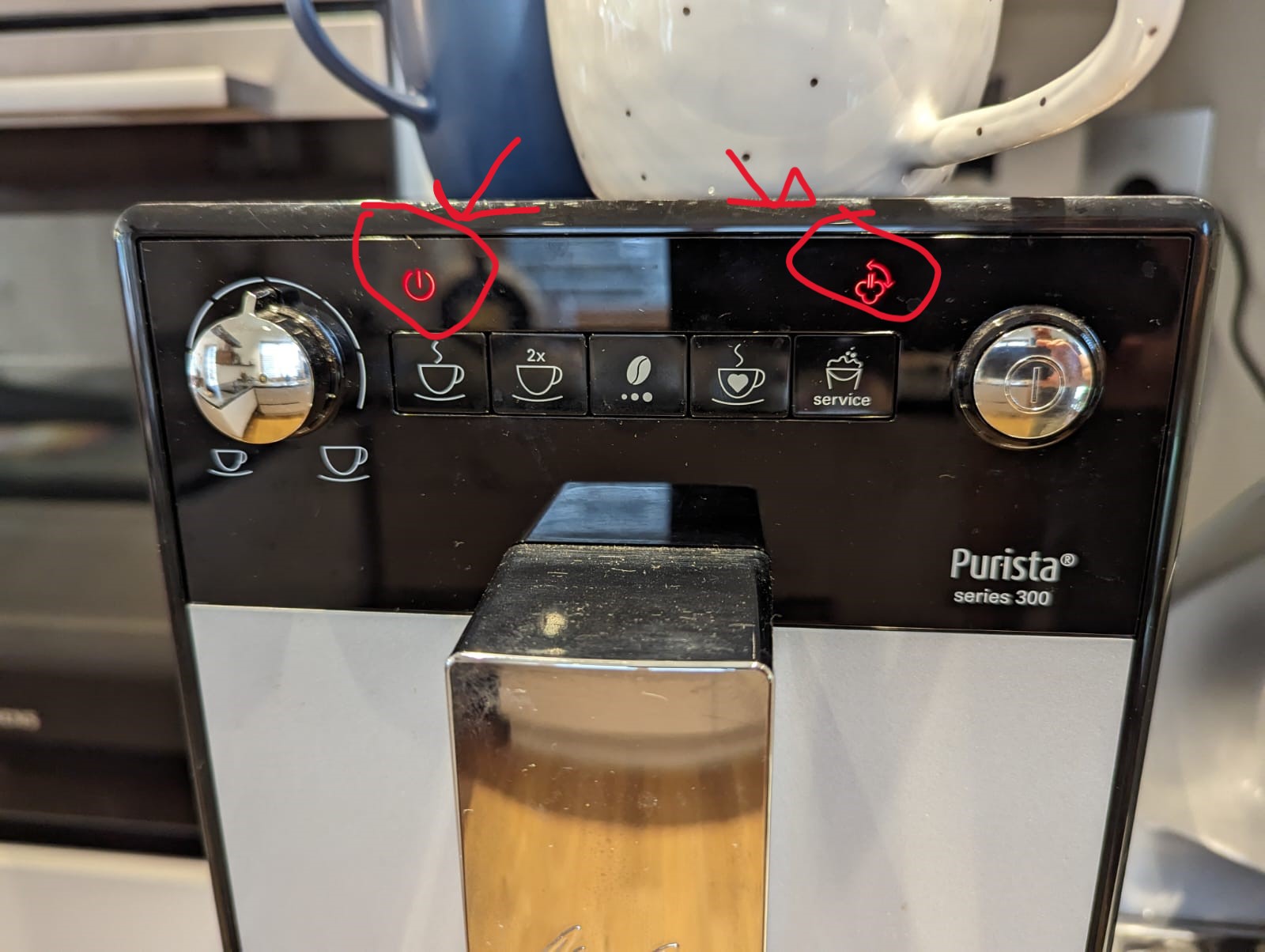

      Hersteller: Melitta | Typ-/Modell: Purista Series 300 F230-101 | ca. Baujahr: 2021
      nach dem Einschalten der Purista leuchten sowohl die Bereitschaftsanzeige als auch die Anzeige - Entlüften.

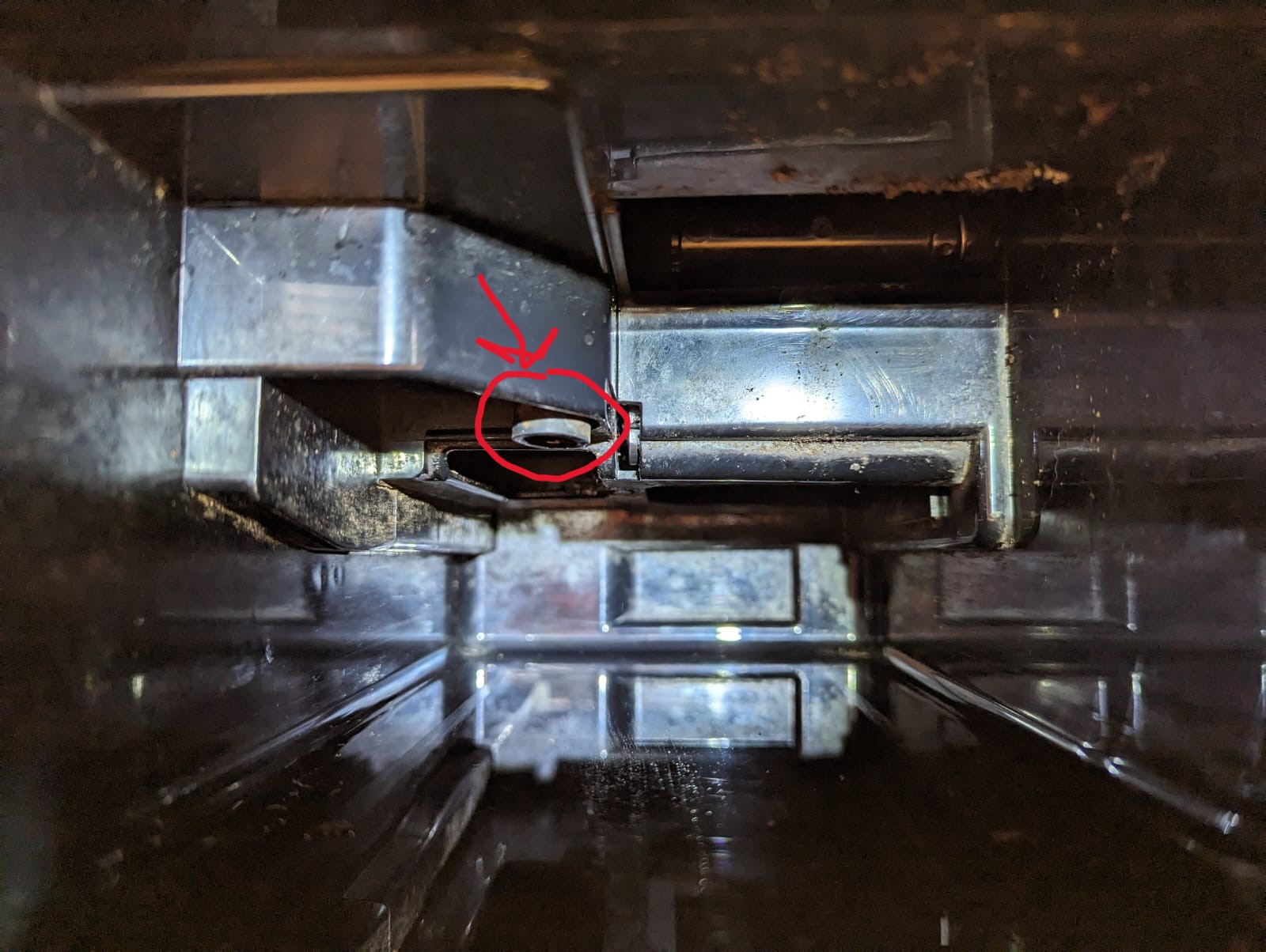

      Drückt man nun eine beliebige Taste, läuft klares Wasser aus einer runden Öffnung (siehe Bild) in die Tropfschale. Das endet entweder durch drücken einer beliebigen Taste, oder nachdem ca. der halbe Wassertank durch ist.Ich komme weder in ein Service Menü noch kann ich das Gerät auf Werkseinstellungen zurücksetzen.
      Hat jemand eine Idee auf welche Bauteile ich die Fehlersuche eingrenzen kann?

    • Hab mich gerade zum Flowmeter durchgearbeitet und dieses gereinigt. Nach dem Einschalten & Entlüften ist sie wieder in den Normalbetrieb übergegangen. Schaut vorerst mal recht vielversprechend aus, auch wenn im Flowmeter keine offensichtlichen Verunreinigungen erkennbar waren.
      Nachdem was ich im Inneren der Maschine entdeckt habe, überlege ich nun doch noch etwas Zeit der Reinigung zu widmen... :cursing:
