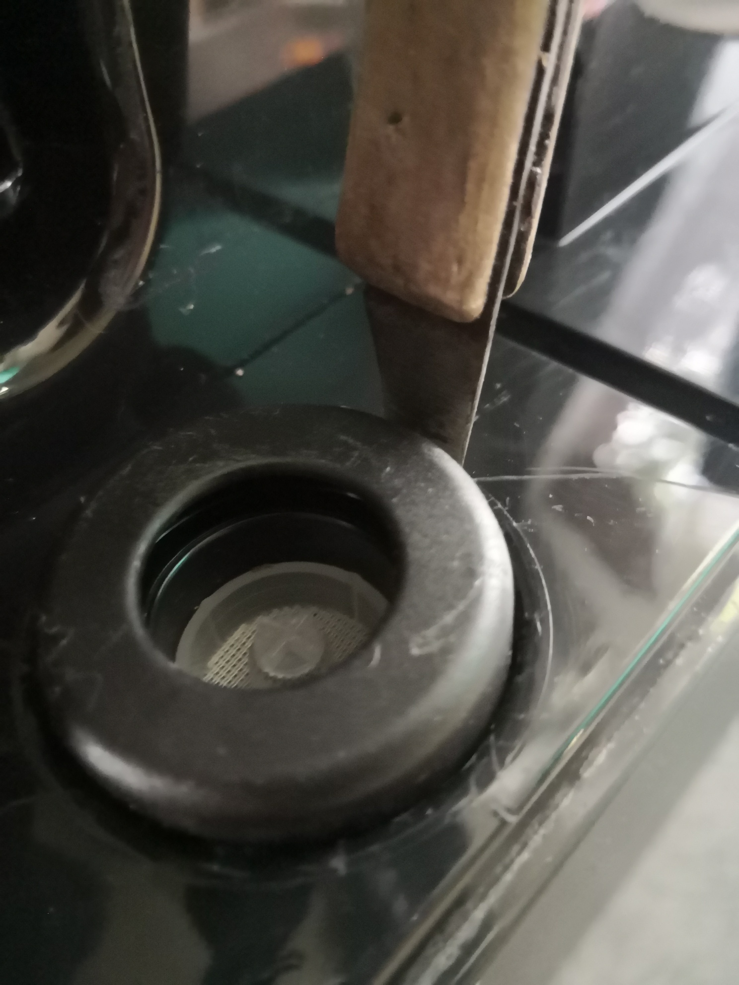

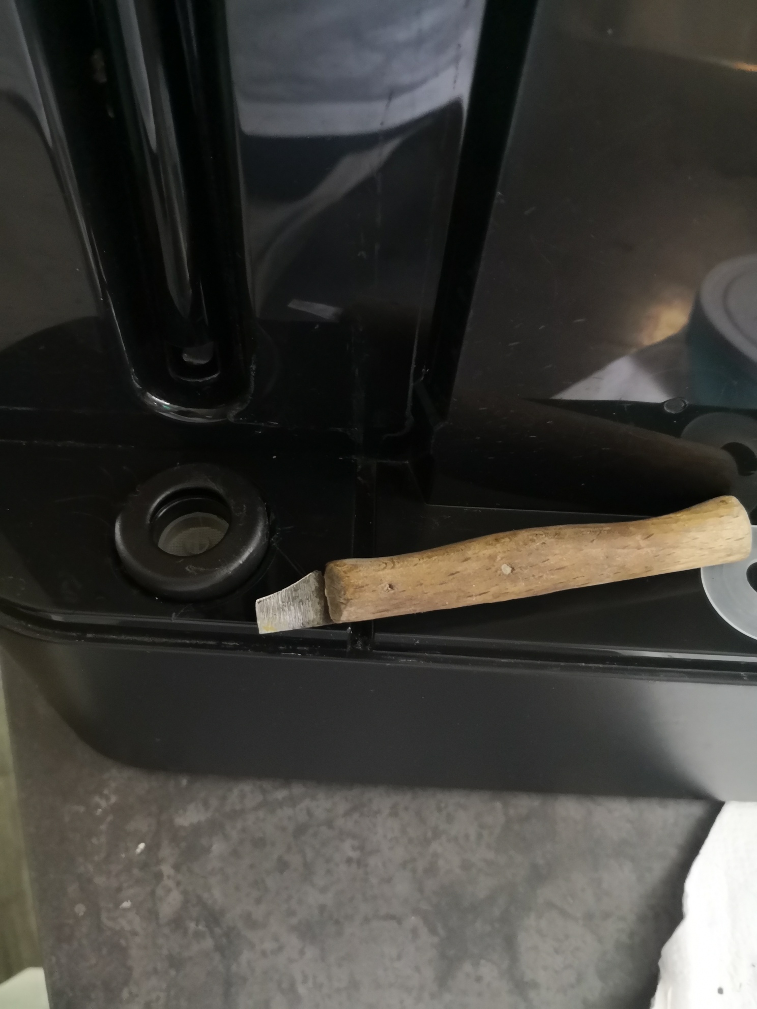

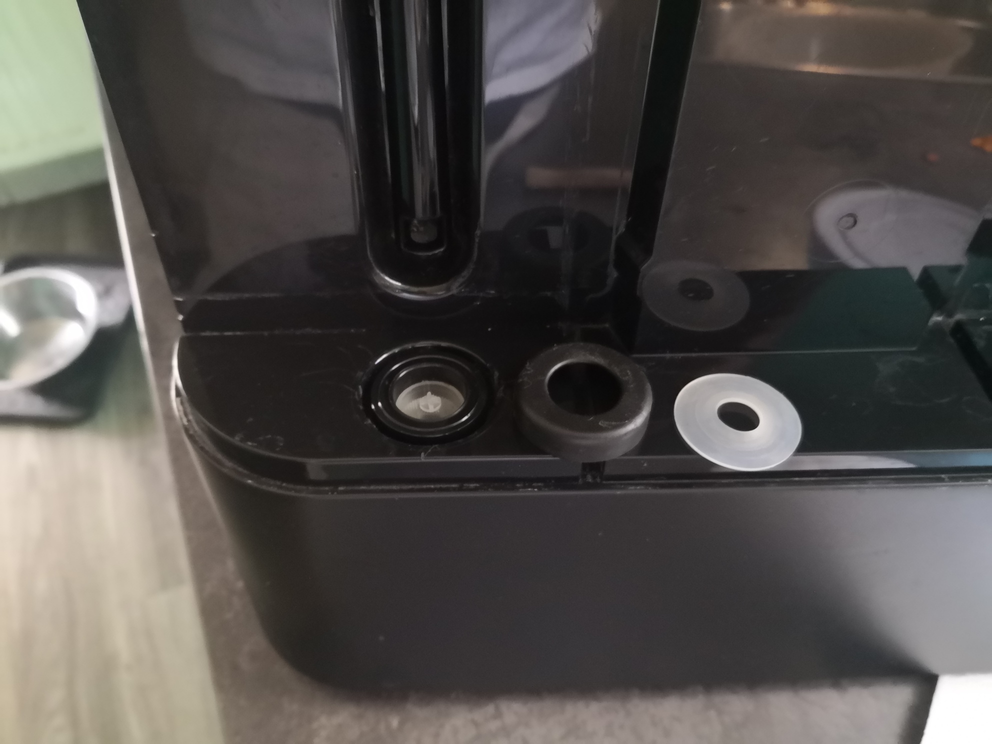

    • Hi, hab einen Teileträger und hab es daran mal getestet.
      Zuerst habe ich mir ein abgebrochenes Kartoffelmesser etwas dünner geschliffen.
      Das Gehäuse um diese Kappe herum von hinten und vorne mit einem Fön warm gemacht.
      Dann lässt sich die Kappe vorsichtig Stück für Stück los hebeln.
      Ich denke es geht auch ohne das Seitenteil abzubauen.
      Es wäre dann in 10 min erledigt.
      Frechheit sich soviel Geld dafür zu verlangen, zumal ich glaube das die ein extra Werkzeug dafür haben.
      Ich lade noch Bilder dazu.
