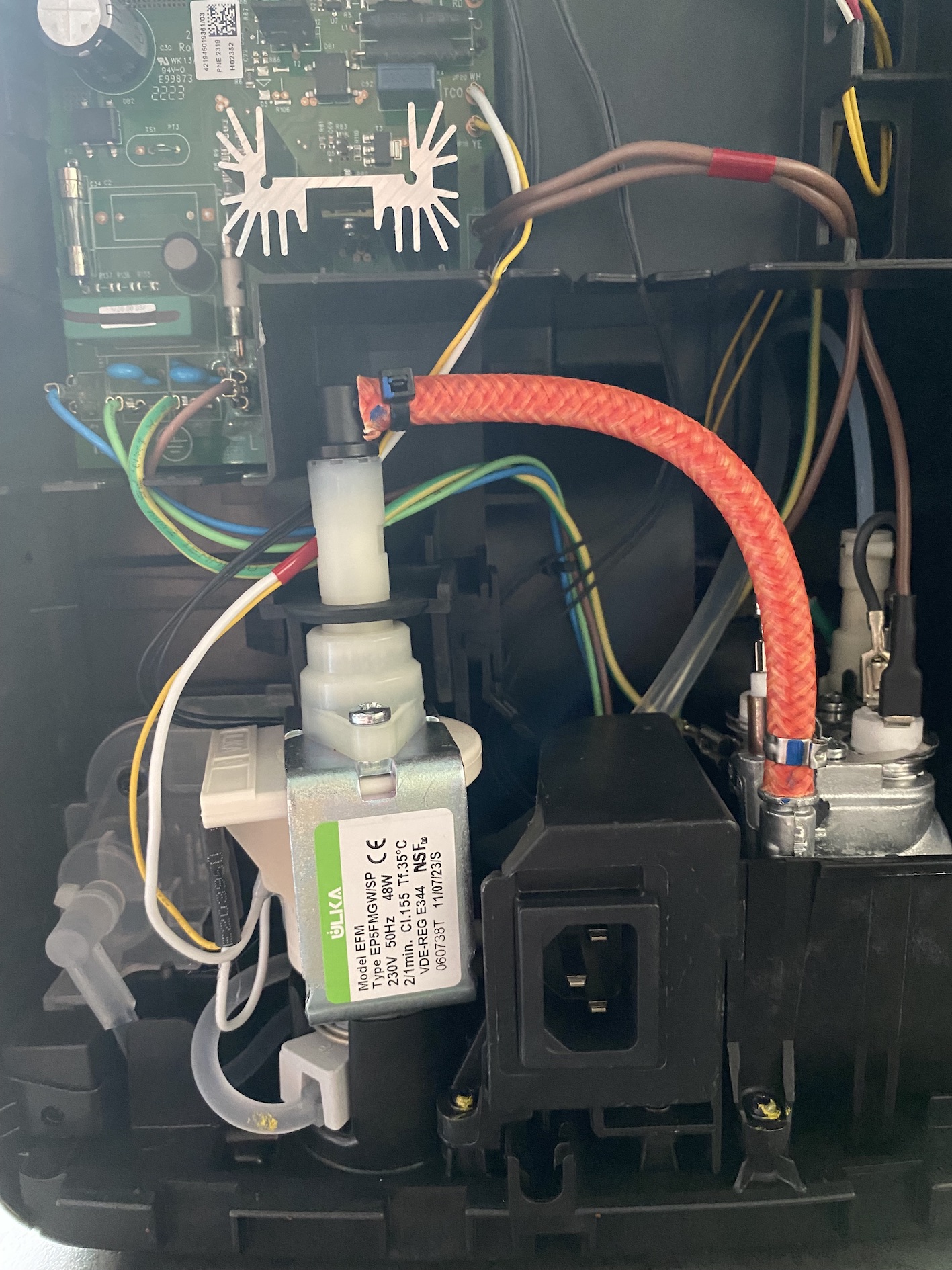

      Hallo Zusammen,
      ich hab vor kurzem eine Philips EP 5441 LatteGo gekauft, da mich die Zubereitung mit dem LatteGo System überzeugt hat.
      Jedoch sind die Philips Maschinen bekannt dafür, dass sie nicht die leisesten sind.
      Ich habe festgestellt, dass in diesen Maschinen kein Membranregler verbaut ist und frage mich, ob ich diesen nachrüsten kann.
      Es handelt dich um eine Ulka Pumpe EP5. Platztechnisch sehe ich hier kein Problem.
      Hat jemand eine Idee oder Erfahrung hiermit?
      Danke euch & viele Grüße
      Andreas
      es ist keine normale EP 5 vergleich mal die Beschrifftung die ist auch nur doppelt so teuer
      versuchen kannste das ja wenn das Spülen dann noch geht
      du mußt wissen das beim Spülen die Leistung vermindert wird
      davon abgesehen hast du dann keine Garantie mehr und das bei dem anfälligen Gerät
