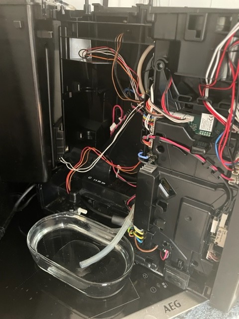

    • Habe alles gereinigt und ausgetestet, leider ohne Erfolg. Habe dann alles bis Verteiler überbrückt - siehe Bild. Ich konnte an der Öffnung des Schlauches nur minimalste Reaktionen spüren. Wasser wurde da def. nicht angesaugt.

    • Ich glaub nicht, dass die Pumpe in der Konstellation ansaugen kann.
      Eine gewisser Staudruck vom Wasser im Tank wird benötigt.
      Was passiert, wenn Du das Flowmeter mit dem Tank verbindest aber den oberen Schlauch weglässt?
      Drückt es da das Wasser raus?
